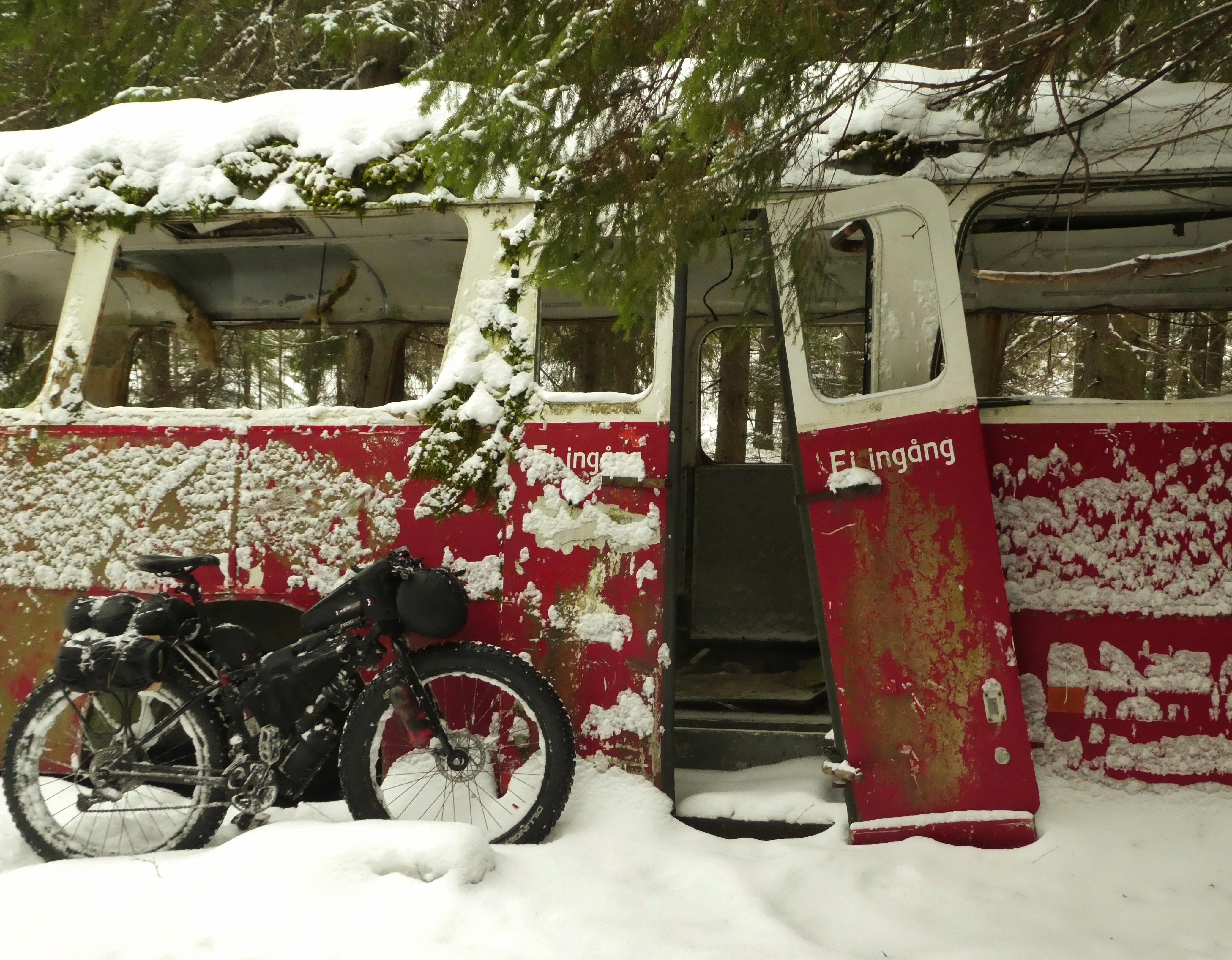

Het zijn idd zoals Jurr al eerder zei, Microshift thumbies, geloof SL T10. Fijne shifters, ze werken perfect in koude winters, passen ook in pogies (bar mitts, winterhandschoenen aan het stuur), zijn met maar één duim makkelijk en supersnel te bedienen, schakelt ook met dikke lobster handschoenen (andere shifters kunnen daarin weleens lastig zijn) en ze zijn fijn met veel zooi op het stuur want ze nemen zeer weinig plaats in beslag. Dus perfecte bikepacking en fatbike shifters

Verschil in hoogte merk ik eigenlijk weinig van, alleen dat het zwaarder is met 4.3 maar dat kan natuurlijk ook zijn omdat ze alleen in diepe wintersneeuw rijden, terwijl de 4.0 mooiweerbandjes zijn. De 3.8 Nate heb ik meestal in de bergen, in zomersneeuw en op echte zware tochten, en ook dan is het moeilijk inschatten of ze lager zijn. Tis ook altijd een beetje spelen met de bandendruk waardoor je ook weer hoogteverschil krijgt. Ik rijd bv vaak met maar 0.2bar, das echt niks. Zoals op deze foto te zien, ik knijp hier bijna de band op de velg:

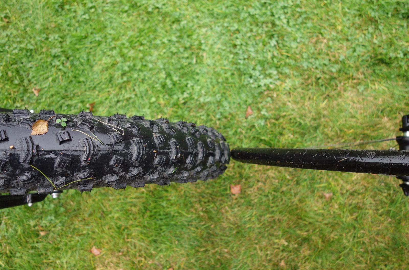

Voor de fietsers die niet zo goed weten hoe dik een fatbikeband is, hier een vergelijk plaatje:
De fatbikeband is hier maar 3.8" maar er zijn ook 5" banden dus het kan nog wat dikker. M'n trekkingfiets had hier geloof ik Supreme bandjes, de MTB is wat dikker en de racer heeft 28mm.
Nog een vergelijkplaatje. 4" vs 28mm, groooot verschil
