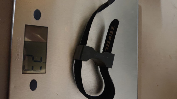

Uiteindelijk bij Zefal iets gevonden wat redelijk dicht bij een optimale oplossing komt:
Bert van Sprang schreef:
di 10 nov, 2020 13:39
Lijkt op een zaklamp houder, ik gebruik zoiets van Aliexpress (€1) om mijn monopod/tentstok aan het frame te hangen, werkt prima!
Deze van Zefal was (per paar) iets duurder. Verschil met jouw plaatje (en wat ik bij Aliexpress kon vinden) is dat bij mij tentstok/pomp en framebuis in dezelfde richting wijzen.
Staat niet op de Zefal-website. Wat is de naam van dit "object"?
di 10 nov, 2020 16:05
Zoiets bestaat ook:
di 10 nov, 2020 17:18
Zefal universele pomphouder:
https://m.bikester.nl/aanbiedingen/acce ... 66722.html
Ziet er wat platter uit dan de mijne, de stok zit dan wat dichter op de buis 👍
Grappig, die van Bikester is weer een andere. Ik heb deze gekocht:
Mooi dat je op het www zoveel kunt vinden, jammer dat de beschrijvingen en specificaties vaak zo summier zijn.
