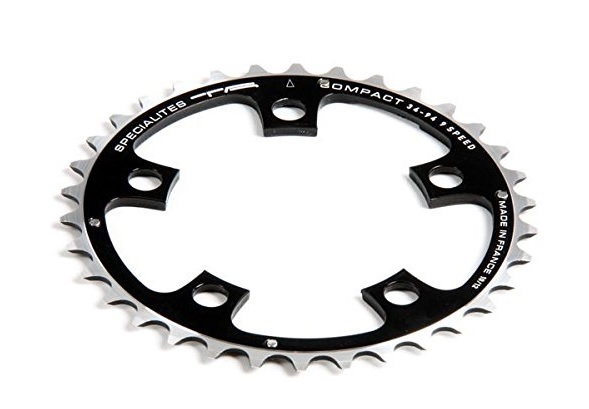

Kettingbladen met 5 armen die bevestigd worden op een boutcirkel van 94 mm diameter heten MTB 5-arm compact. Dit type wordt al minstens 10 jaar niet meer op nieuwe fietsen gemonteerd. Shimano levert ze al lang niet meer. Je komt ze nog tegen van TA Specialites, Blackspire en BBB. Ik vermoed dat je ze bij Decathlon niet meer vindt. Je moet ze echt gaan zoeken. Lang niet alle internetwinkels kunnen ze ook leveren.
Kettingblad 5 arm.jpg (39.3 KiB) 4823 keer bekeken
In Spanje zou je in een wat oudere MTB-winkel kunnen vragen naar plato para bicicleta - 5 brazos - PCD=94. Misschien hebben ze nog iets liggen.
