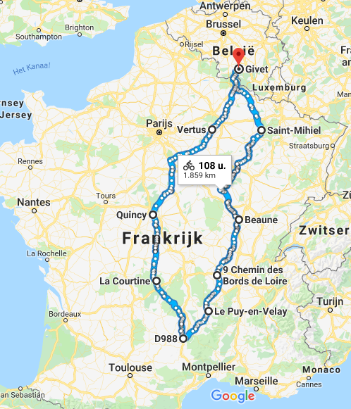

Grappig is dat we tweemaal van Zuid-België naar Aveyron fietsen, precies gelijk begin en eindpunt en daar tussenin twee heel verschillende routes: de eerste keer via bijna Reims en Parijs tussen Vierzon en Bourges door naar het Plateau des Millevaches en dan de Cantal - de tweede keer oostelijker via Argonne, Colombey-les-2-Eglises, Beaune, Cluny, Beaujolais, Le Puy en Margeride. Eenmaal thuis de kilomterages naast elkaar gelegd ... en het was op één kilometer na even ver.
Beide routes had ik thuis op alleen papier globaal uitgezocht, en daarna naar bevind van zaken ingevuld en/of aangepast. Het is best te doen ... zelfs zonder internet (het was in de pré internet-tijd), je moet wel van kaarten houden (en niet van klaverjassen).
Het zag er ongeveer zo als hieronder uit.
Schermafbeelding 2018-12-13 om 17.46.43.png (240.33 KiB) 5323 keer bekeken
