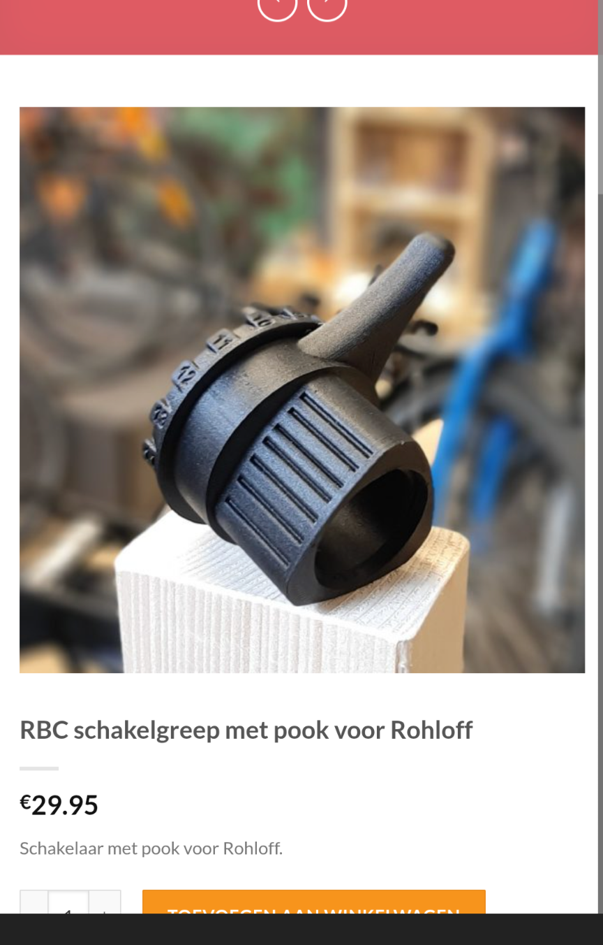

Die gladde grip heeft mij veel ergernis bezorgd bij bergritten in de hitte. Met zweet handen kon ik niet meer schakelen (te glibberig).
Toen gewerkt met grip tape (ijshockey) om de draaishifter, maar dat wordt ook een lelijk geheel.
Nu heb ik deze https://robsbikeshop.nl/product/rbc-sch ... r-rohloff/
Van het weekend monteren...
