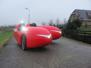

Zelf gebruik ik een Strada velomobiel voor mijn woon-werk verkeer en ben een beetje 'lichtjesgek'. Met dit jaargetijde rij ik ongeveer 3 uur per dag, 3 dagen per week in het donker of schemerdonker.
Op een Belgisch forum heb ik een kleine inventarisatie gedaan van de verlichting specifiek voor velomobielen. Beste velomobiel verlichting voor overdag en 's nachts. Wellicht heb je er wat aan voor je artikel.
Zelf gebruik ik de standaard accu-verlichting, aangevuld met een tweetal extra zelfbouw led lampen aan de spiegels bovenop de romp en een rood/ witte lamp op mijn helm. En dat zowel overdag als 's avonds.
