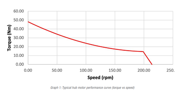

In een publicatie Portescap, een fabrikant van hub-motors, kwam ik het volgende plaatje tegen. Die 0,7 rps komen overeen met ongeveer 40 rpm, dat is dus in het begin van de grafiek.
Ook andere teksten die ik vond, bevestigen dat een achterwielmotor geen goede aandrijving is bij rijden op lage snelheid op steile hellingen.

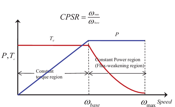

Wat een leerzame bijdragen van Math en Arnout.
Ik kende tot nu toe alleen het einde van de redenering.
Concluderend: een electromotor geeft een constant vermogen in het hele toeren gebied klopt niet.
Net als bij brandstof motoren is er sprake van een samenspel tussen vermogen en koppel.

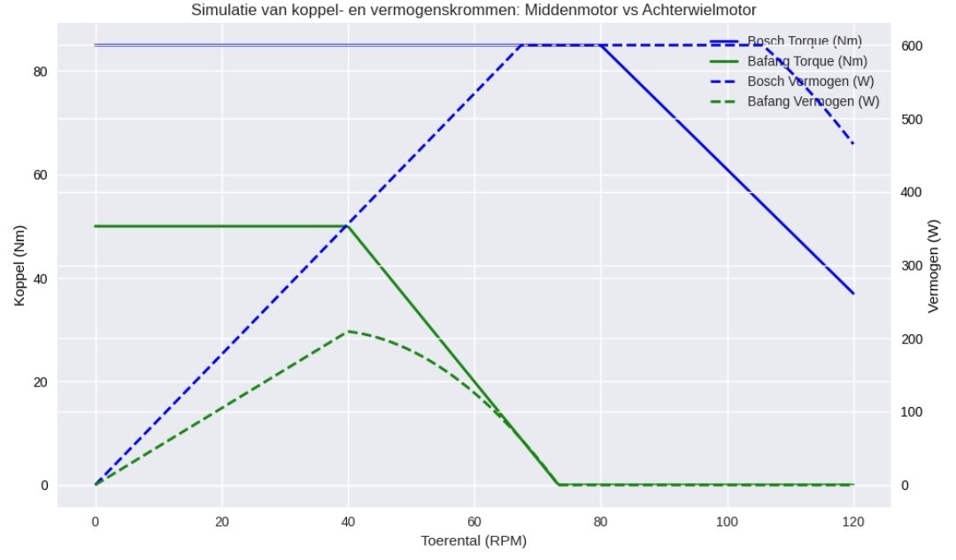

Ik heb AI een grafieken laten maken.
Verbeter me als ik het niet juist heb.
