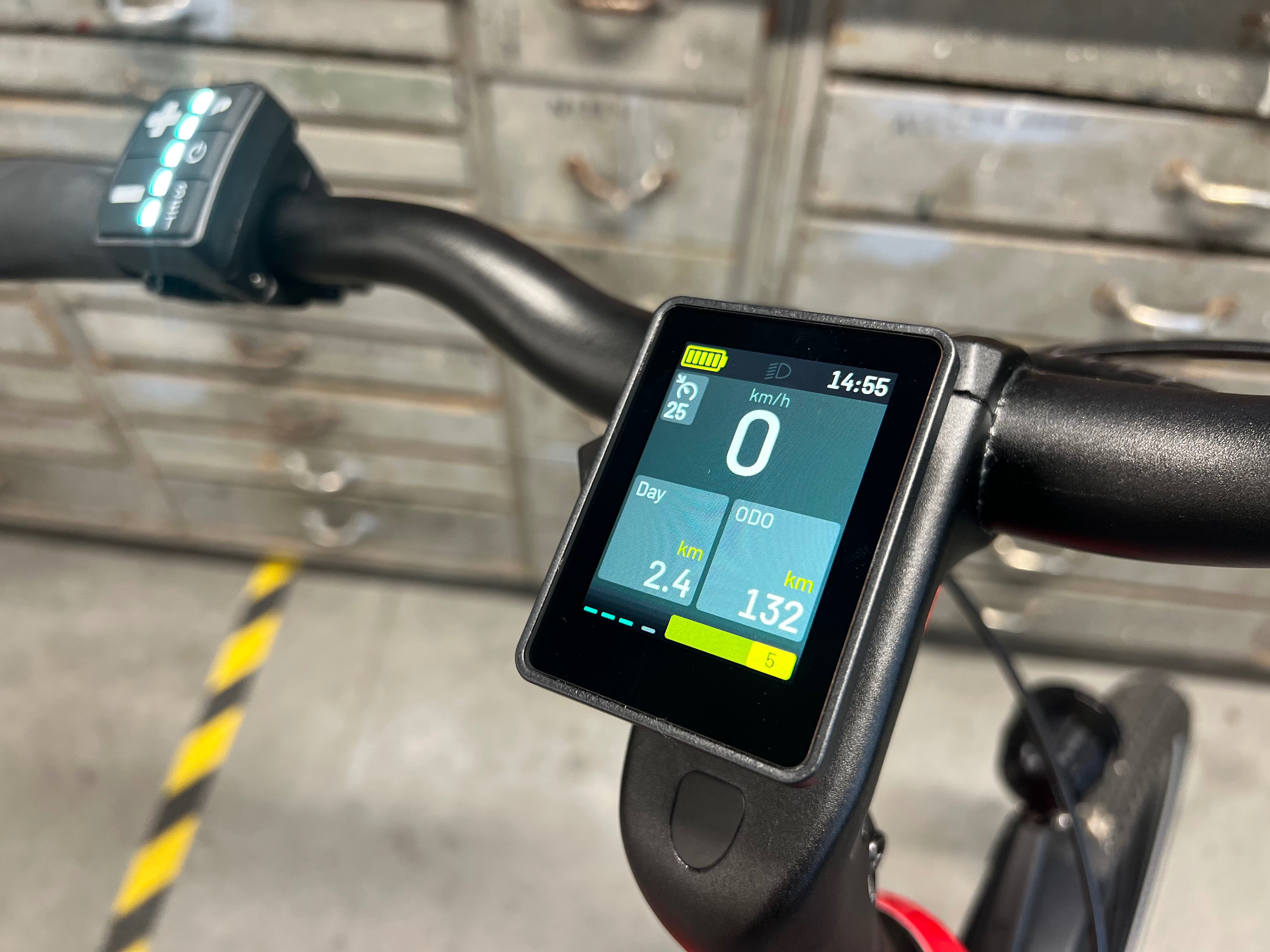

Misschien interessante aanvulling want sinds deze week bied Neodrives ook een optie voor een display in combinatie met de eerder genoemde Simply Remote.
Onder de naam Simply Display kun je deze bij aanschaf of achteraf toevoegen aan de Simply remote.
De Neodrives Simply Display kun je voor een groot deel naar wens configureren dus je kunt ervoor kiezen alleen te tonen wat je zelf belangrijk vind.
Leuk is dat hij uitgebreid bijhoud wat je dagelijks hebt gereden en verbruikt en ook toont per rit.
Een andere optie is een telefoonhouder op je stuur en alles gewoon via de app volgen..
