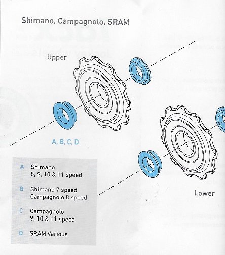

Hallo,
Ik heb bij Rose nieuwe derailleurwieltjes besteld. Daar zitten plastic opvuldopjes (heet dat zo?) bij met letter A, B, C, D. Nu weet ik dat het afhankelijk is van het aantal versnellingen welke opvuldopjes ik moet gebruiken. Er zit echter geen handleiding bij die dat uitlegt en op internet vind ik er niks over. Waarschijnlijk gebruik ik de verkeerde zoekterm... Weet iemand welke letter opvuldopjes ik moet gebruiken bij een 9 speed cassette/derailleur?

Welk merk en type derailleur, race, mtb? Als je Tackx hebt besteld (wel het beste), dan hebt je het bij de bestelling aangegeven, of het staat in het doosje. Bij Rose kun je dat ook navragen.

Als het dezelfde ringetjes zijn als van Tacx, dan hangt het af van het merk derailleur en van de 'speed'.
Tacx Jochey Wheels.jpg (42.78 KiB) 2882 keer bekeken

Dankjewel weer, Math! Die had ik nodig. Het juiste antwoord voor mij is A!
