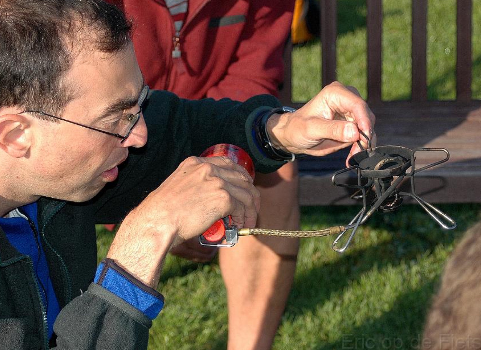

Ik heb nu 2 keer zo'n 2000km door de Balkan gefietst (Hongarije, Servie, Montenegro, Herzegovina, Bosnie, Kroatie etc.). Ik heb een MSR Whisperlite dus dat is er een die je met een slang aan de benzinefles koppelt. Ik gebruik daarbij de grootste benzinefles (1,5 liter geloof ik) die ik aan de fiets heb bevestigd. Met wasbenzine gaat het prima. Je hebt iets meer roet maar dat is eigenlijk alleen in het begin. Daarna blijft de brander mooi blauw branden en is er nauwelijks roet. Het is eigenlijk alleen de brander die een beetje zwart wordt maar die berg je op in een zakje.
Ik heb ook een onderdelensetje bij me dus de kans dat de brander ermee stopt is niet erg groot. Ik heb de brander al meerdere keren helemaal uit elkaar gehaald. Dat is echt niet zo moeilijk. Onderweg vrijwel nooit nodig. Verder is een oprolbaar windschermpje van belang.
Toen ik op de terugweg in Mostar was moest ik benzine bijkopen. Ik ben naar een verfzaak gegaan maar wasbenzine kennen ze niet. Wel iets wat er op leek en dat heb ik gekocht en dat werkte prima. De brander raakte de laatste dagen van de vakantie echter verstopt en ik kende nog niet de truc dat je de metalen draad die in de slang zit eruit kunt halen. Hij stopte er precies na het snijden van de uien mee dus die maar gewoon rauw opgegeten :D. Maar dankzij dit forum kwam ik erachter hoe de verstopping op te lossen dus ik ben er ook niet meer zo bang voor om andere brandstoffen te gebruiken.
Een tangetje meenemen - mag heel klein zijn - is handig om die draad eruit te trekken. Maar die had ik toch bij me.

Een MSR Whisperlite vergt weinig onderhoud in mijn optiek.
Kan ook eigenlijk niet stuk, en evt verstoppingen zijn simpel op te lossen.
Meest voorkomende "probleem"is dat het leertje gekrompen is in de opslag.
Kwestie van even op kauwen, en dat is dan ook weer opgelost 8)
Ben ook geen enorme techneut, maar een bezinebrander gebruiken en onderhouden is eenvoudig.
Niet bang zijn en gewoon thuis oefenen met stoken.
Het belangrijkste van een Whisperlite is dat je het plastic kraantje niet extra hard gaat dichtdraaien als hij niet meteen zachter gaat; dat duurt een seconde of vijf of tien. Een goede tweede is dat het kraantje helemaal los draait voor je het ding in winteropslag doet, anders is de kans groot dat het pompje lekt in de lente. De oplossing is dan een nieuw rubbertje.
