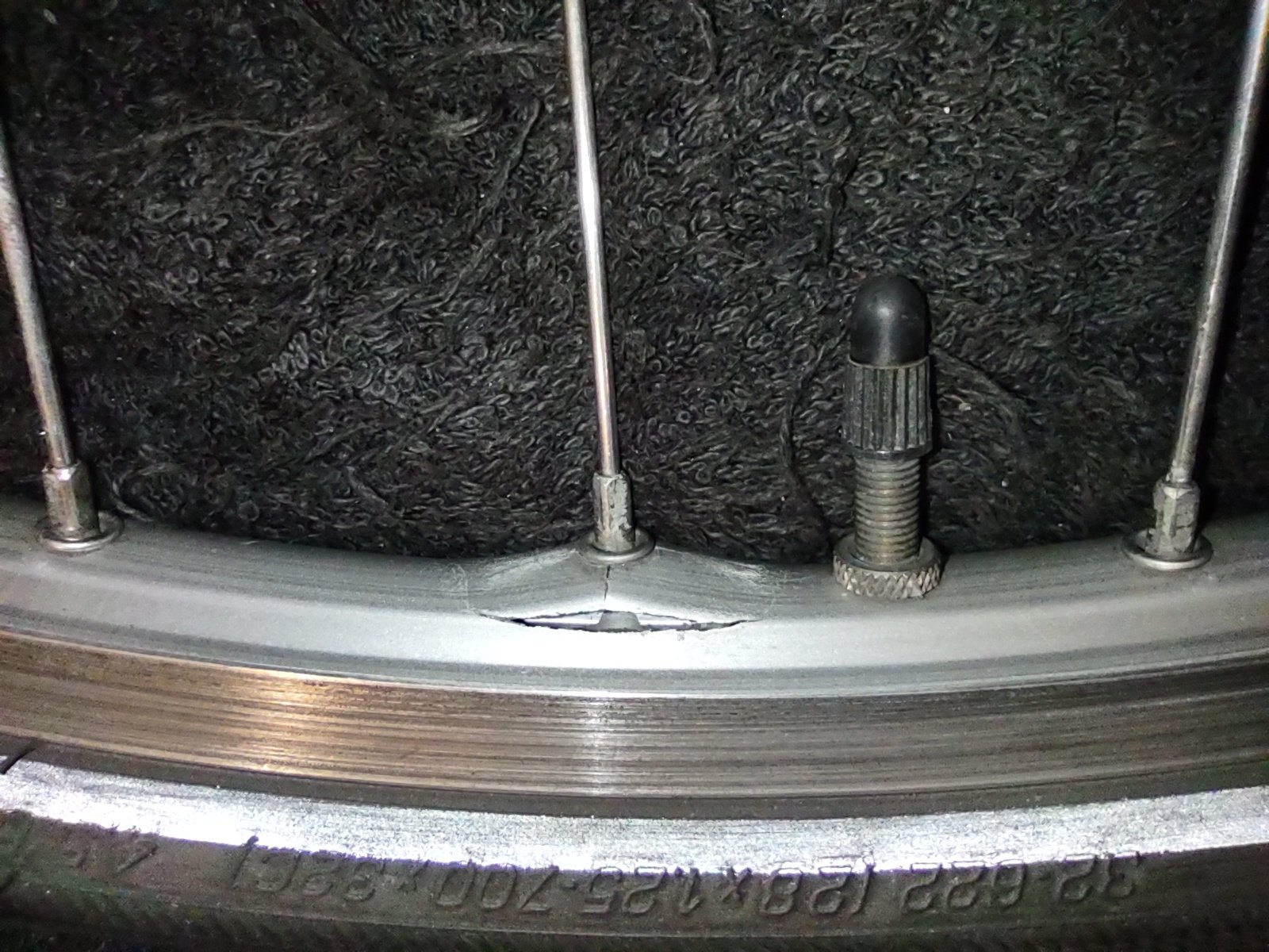

Achtervelg is door forse kuil in te achteloos dichtgegooide bestrating na werkzaamheden stuk gegaan. Een spaaknippelgat is door scheuren weerszijde naar binnen getrokken. Kuil was onzichtbaar door donker en volgeregend met plas. Toen ik er doorheen ging vreesde ik acuut dat dit schade zou kunnen veroorzaken door de enorme piekbelasting die het moest veroorzaken. Gaat even gesprekje (met schadeclaim?) over volgen met gemeente. Als zijdelingse vraag ben ik benieuwd of mensen daar ervaring mee hebben.
Velg is een 28" Mavic T238 622x17 / 6106. Naaf is een Shimano STX FH-MC32. Staat ook nog VIA M achter. Wel degelijk met 36 spaken ondanks dat nummer. 7 tandwielen. Wiel eruit gehaald. Heeft inwendige uitsparingen in bevestigingsmoer die suggereren dat het een cassette is en geen freewheel. Is oudere Koga Miyata Forest.

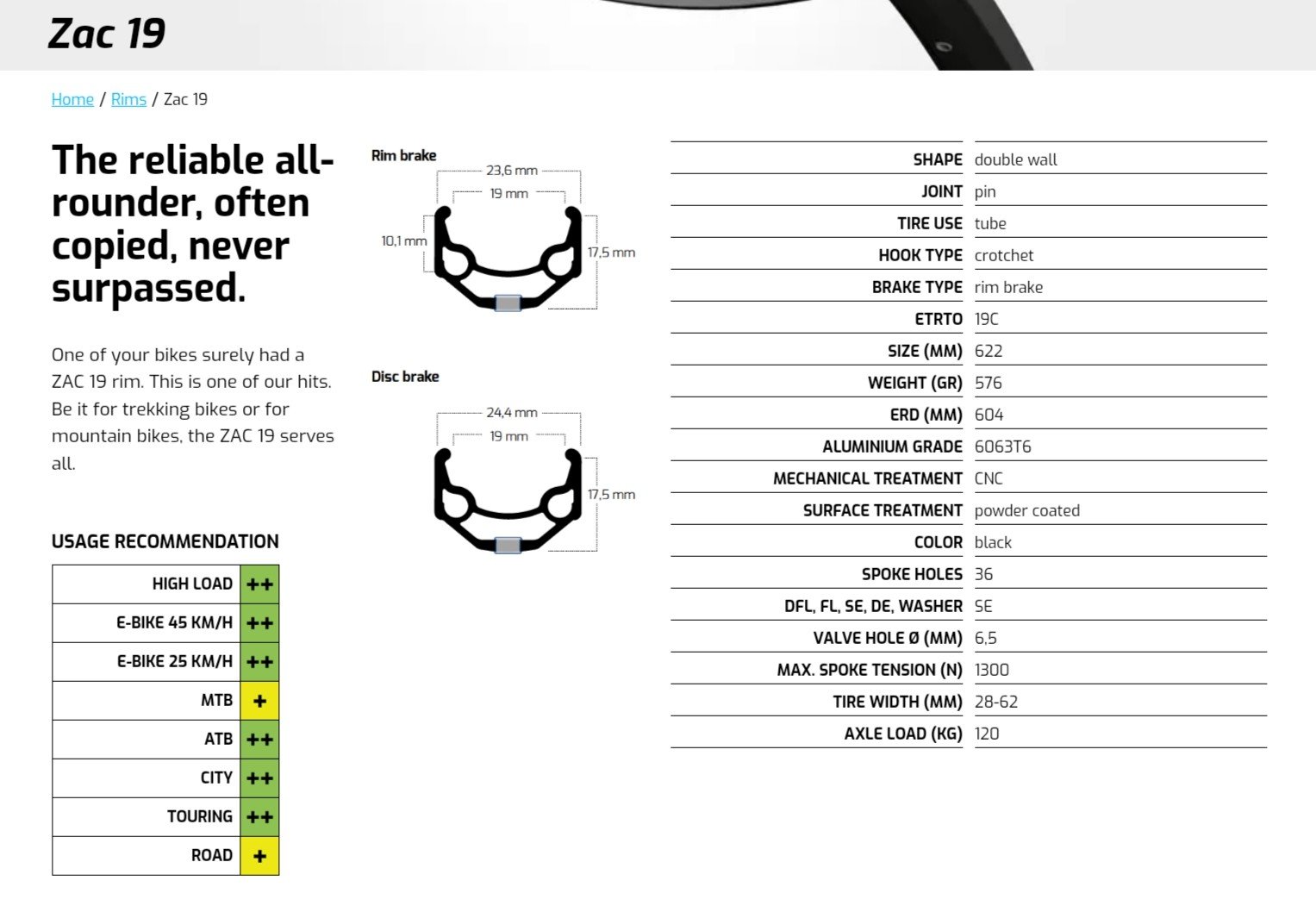

Ik was die Zac 19 zelf al tegengekomen en die lijkt qua sterkte niet verkeerd te zijn. Zou ERD van 604mm hebben.
https://www.ryde.nl/zac-19/

Ik zou de spaken waarschijnlijk niet hergebruiken. Als ze zo'n klap hebben gehad dat ze een gat in de velg hebben getrokken hebben ze zelf ook geleden. Een deel van de spaken vervangen is misschien nog wel erger. Maar het kan allemaal natuurlijk.

Zo'n ZAC19 of 2000 is ook prima, ze zijn zeker in het grijs te vinden. Als het binnen je remmen past natuurlijk. Persoonlijk zou ik bij de 17mm blijven, gewoon omdat de fiets dan klopt. Alleen als je bepakt gaat fietsen zou ik naar de andere velgen kijken.

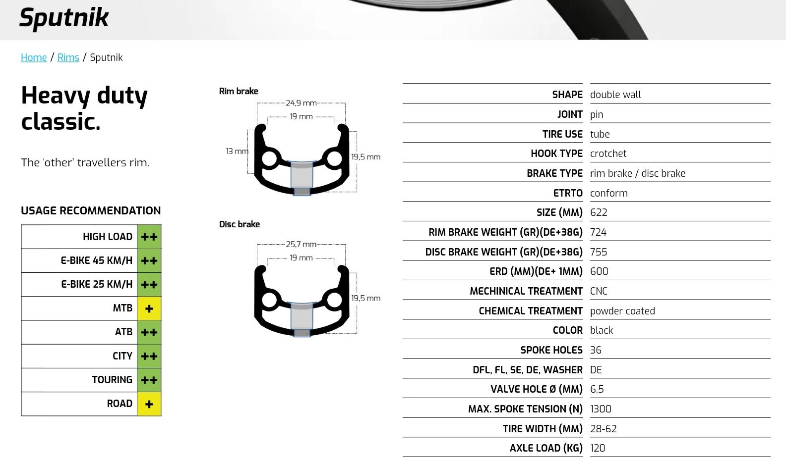

Ik heb nog even een vraagje over de Sputnik velg. Die heeft busjes tussen de binnen-en buitenwand. Wat me niet duidelijk is is of de spaaknippels op de buitenwand rusten op de bovenkant van die busjes of dat die in de busjes kunnen verzinken en op de binnenwand rusten. In dat laatste geval zou je namelijk veel meer speelruimte hebben met de spaaklengte. Iets langere spaken zullen dan niet meteen in het velglint en de binnenband prikken. Zou wel handig zijn. Je zit natuurlijk wel.met een eindige lengte van het schroefdraad dus dat is dan de beperkende factor. Schroefdraad bijtappen/rollen is niet echt simpel begrijp ik.

De spaaknippels komen verzonken in de busjes, moet wel, anders kun je er geen spaaksleuteltje meer opzetten.

Ja, natuurlijk. Ik weet niet hoe maatnauwkeurig die dwarsdoosnede afbeelding is maar ik vond de breedte onderin de busjes twijfelachtig qua ruimte voor de nippelverdikking en dat bepaalde mijn denken.
Ik overweeg ook de Zac 19. Die lijkt geen busjes te hebben maar is ook dubbelwandig en ook daar zal de nippel dan op de binnenwand rusten zodat ook daar enige ruimte zal zijn voor een iets boven de nippel uitstekende spaak neem ik aan. Die heeft een ERD die iets dichter bij de oude velg ligt dus dan is de kans dat ik geen schroefdraad tekort kom en de bestaande spaken kan gebruiken iets groter
De Sputnik is ong. 150 gram zwaarder. Je zou verwachten dat ie daardoor ook iets sterker zou moeten zijn maar de belasting voor beide velgen wordt als 120kg opgegeven en de gebruikstoepassingen hebben dezelfde plusjes. De Zac lijkt qua profiel meer op de oude achter- en blijvende voorvelg maar dat is een bescheiden voordeel als je het al zo wilt noemen.
Zou de velgrand dikker zijn bij de Sputnik en zou die langer meegaan voor de velgremmen? Er schijnt een versie te zijn met behandeld oppervlak, CCS (of CSS) geloof ik, die 4 maal zo lang mee zou gaan maar daar moet je dan eigenlijk Koolstop blokjes bij gebruiken lees ik omdat gewone extra snel zouden slijten.

Opmerkelijk dat de 14g RVS spaak sterker was dan de velg. Eigenlijk zou je liever hebben dat de spaak eerder breekt. Beduidend minder gedoe om die te vervangen.
Ik vermoed dat het geen toeval is dat het een nippelgat direct naast het ventielgat was waar de velg het begaf. Door het ontbrekende metaal daar kunnen daar geen krachtlijnen doorheen afgevoerd worden en kan daar geen elastiche vervorming in het metaal optreden om de piekkrachten van de 'kuilklap' op te vangen lijkt me.

Spaken zijn standaard sterker dan velg en naaf, tenzij ze metaalmoeheid hebben opgelopen - vrijwel altijd door slechte wielbouw.
Jouw ongevalletje is denk ik ook vrij ongebruikelijk in die zin dat dit soort schades vaker 'spontaan' optreden dan bij het op iets hards zoals door een gat rijden.
Vaak worden wielen in de prak gereden zonder dat er een spaak breekt. Dat komt omdat, wanneer je op iets hards rijdt, de krachtpiek die de spaken te verduren krijgen eigenlijk wel meevalt. Het zijn de onderste 4 - 6 spaken die óntlasten en minder de bovenste die een extra trekkracht krijgen. Te lagen spaakspanning over het hele wiel zou ook nog kunnen. Het ventielgat de schuld geven lijkt me onwaarschijnlijker.
Dat dat bij jou nu wel gebeurd is kan allerlei oorzaken hebben. Waarschijnlijk zullen er meerdere oorzaken tegelijk zijn opgetreden. Ongelijk verdeelde spaakspanning zal er vast ook aan bijdragen.
Of jouw Mavic-velg er een was die niet zo sterk was kan ook nog, want lang geleden heeft Mavic (meen ik me te herinneren) een hele tijd stevige problemen gehad met spaken die de velg kapot trokken.

Dat lijkt me dan het meest waarschijnlijk. Ik had de spaakspanning niet zo lang geleden, kort nadat ik de fiets ging gebruiken en de achterband verving, met een spaakspanningsmeter gecontroleerd en ook op gelijke spanning gebracht op wat kleine veriaties voor het richten van de velg na. Kort na het een paar keer door die kuil rijden voordat ik wist waar die zat en die in het donker en de regen kon vermijden bleek die schade. Dan is 1 plus 1 wat mij betreft toch echt 2. Ik reed verder juist vrij voorzichtig en vermeed te grote klappen met deze fiets. Dat ging al enkele maanden prima.
Ja, tenzij je de nippel per ongeluk tussen de beide wanden in laat vallen. ;)
(Hoewel het op het plaatje erop lijkt dat de ruimte ertussen niet voldoende groot is om een spaaknippel er dwars tussen te krijgen, bij dit model.)

De ZAC 19 is er ook in enkel gebust en dubbel gebust uitvoering. Scheelt een paar euro per velg.

Ik vroeg me ook nog af of je met die verzonken spaaknippels bij de Sputnik eventueel de optie zou hebben om iets te lange spaken te kunnen compenseren door ringetjes om de nippels te doen zodat die iets boven de binnenste velgwand getild worden. Die ringetjes moeten dan in de busjes passen. Ringetjes van bijv. 2 mm hoog kunnen dan compenseren voor een kleinere ERD van een nieuwe velg op bestaande spaken/naaf.
Wordt dat gedaan en bestaan zulke ringetjes?
