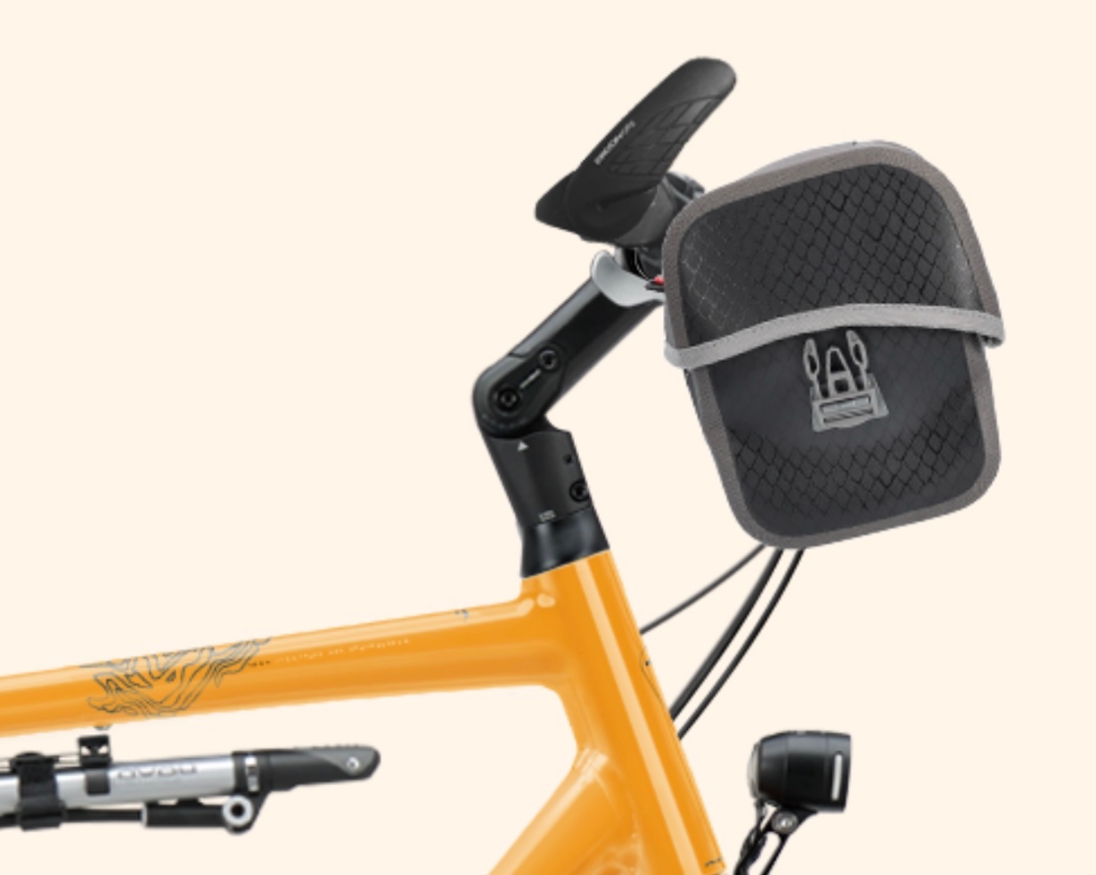

De reden waarom ik twijfel is dat ik me afvraag of er genoeg ruimte is tussen de Quadlock Outfront Mount (dus niet de pro!) met een stuurtas (waarschijnlijk de welbekende Ortlieb).
De Quadlock Stem Mount is helaas geen optie ivm de aan te schaffen type stuurpen. De telefoon zou dan haast rechtop staan en dat lijkt me niet prettig in gebruik.
Hieronder een setje afbeeldingen ter verduidelijking.
De afbeelding met stuurtas komt van de site van Koga en is overigens een Vaude Signature Box. Ik verwacht dat de afmetingen en plaatsing niet al teveel verschillen t.o.v. de Ortlieb versie.
Kortom, hebben jullie tips waar ik rekening mee moet houden? Past het, past het niet?
Alvast bedankt voor het meedenken! :D
Nu weet ik niet of dit op je nieuwe fiets gaat passen, maar is het een idee om de mount een halve slag te draaien?
De tas gaat wel passen, echter bij het in- en uitklikken van de tas kom je steeds de mount tegen.
De Ortlieb stuurtassen zitten hoog en de afstand tussen stuur en tas is klein. Kun je zelf ook zien - kijk naar de positie van de koppelplaat op de tas, en zie hoeveel cm het deksel van de tas daar nog bovenuit komt. De bevestigingsplaat komt bij correct monteren uit ter hoogte van je stuur, de bovenkant van de tas komt zodoende centimeters boven het stuur uit (een en ander afhankelijk van of je een grote of een kleine stuurtas neemt. Dat kan je oplossen door de mount 45 graden omhoog te zetten, maar dat is weer niet prettig om het scherm af te kunnen lezen. Tenzij jij je stuur heel hoog hebt tov je zadel. Ik rijd zelf sportief op de vakatiefiets (race-stuur; wat lager dan het zadel) en dit is (een van) de reden(en) dat ik mijn Ortlieb stuurtas heb afgedankt.
Je kunt de langere versie van de stuurtas mount nemen. Ze noemen het specifiek voor e-bikes, maar is natuurlijk voor elke fiets geschikt, dan hangt de tas wat verder van het stuur. Wel zo prettig, en dan heb je idd ruimte voor de Quadlock Outfront Mount, is mijn ervaring.
Overigens wil je zo'n QL Stem Mount helemaal niet gebruiken, waar daar kun je de telefoon niet makkelijke met één hand vanaf halen, iets wat wel bij de andere QL mounts kan.
Ik zou me sowieso niet laten opjutten door die schamele 30% korting. Die komt wel vaker langs. En als je niet tevreden bent, kun je 'm tegen die tijd niet meer terugsturen/inwisselen, en dan ben je -met korting- je geld kwijt. 8)
Dus wacht gewoon tot je je fiets en tassen hebt, en schaf dan de QL mount aan.
Ja dat zou best wel eens een praktische oplossing kunnen zijn! Bedankt voor de tip. Soms kunnen dingen zo simpel zijn hè.
Bert van Sprang schreef:
wo 01 nov, 2023 09:23
Ik ben ook bang voor precies dat! Dan kan het in de praktijk wel eens heel vervelend worden/zijn. Ook het openen en sluiten van de fietstas zal geen feestje zijn.
br@m schreef:
wo 01 nov, 2023 11:13
Exact wat je omschrijft. Maar die 45 graden lijkt me heel onprettig in gebruik (qua afleesbaarheid). Mijn fietsstijl is overigens helemaal niet sportief, dus daar is misschien nog wat te winnen. Dat kan ik later beter beoordelen als we de fietsen eenmaal in ons bezit hebben.

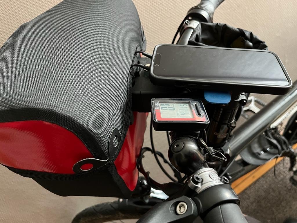

Ik heb een Quadlock houder op mijn stuur, samen met een Ortlieb stuurtas met standaard houder, niks extra lang of e-bike gedoe.
Zie de foto's voor meer details.
Werkt perfect voor mij.
Is het een dergelijke setup die jij zoekt?
Headley schreef:
wo 01 nov, 2023 17:10
Dit is PRECIES wat ik bedoel! Ontzettend bedankt voor het delen!!! 🙏🏼
Dus inderdaad andersom gemonteerd dan de fabrikant in gedachten had.
wo 01 nov, 2023 19:26
Ik was vergeten je te benoemen. Sorry _Peter_ 🫣
Maar je had helemaal gelijk!😃

Rustig maar hoor; er is weinig "gedoe" aan, maar gewoon een andere versies van zo'n montageset.
Overigens zie ik in de set-up van de foto het nadeel dat de telefoon wel heel laag/naar je toe zit, waardoor je nog langer je blik niet op de weg hebt. Het lijkt niet veel verschil te zijn, maar in mijn ervaring scheelt het best veel.
Je ziet idd enkel de setup van mijn stuur, niet van de rest van de fiets. Stuur staat redelijk hoog tov het zadel.
Eigenlijk valt het best mee hoor, als ik mijn telefoon in het oog heb, heb ik ook de weg nog in het oog, het is niet zo dat ik mijn hoofd op/neer moet veranderen van positie.
Als je de houder om wilt draaien let dan wel even op de houder die je besteld. De Quad LockOut Front Mount is gemaakt om ook andersom te kunnen monteren, bij de Out Front Mount PRO kan dit niet. Je kunt ook gaan voor de gewone bike mount en deze op je stuur of stuurpen monteren. Als je deze op je stuurpen zet dan komt deze ongeveer op dezelfde plaats als de omgedraaide front mount.
