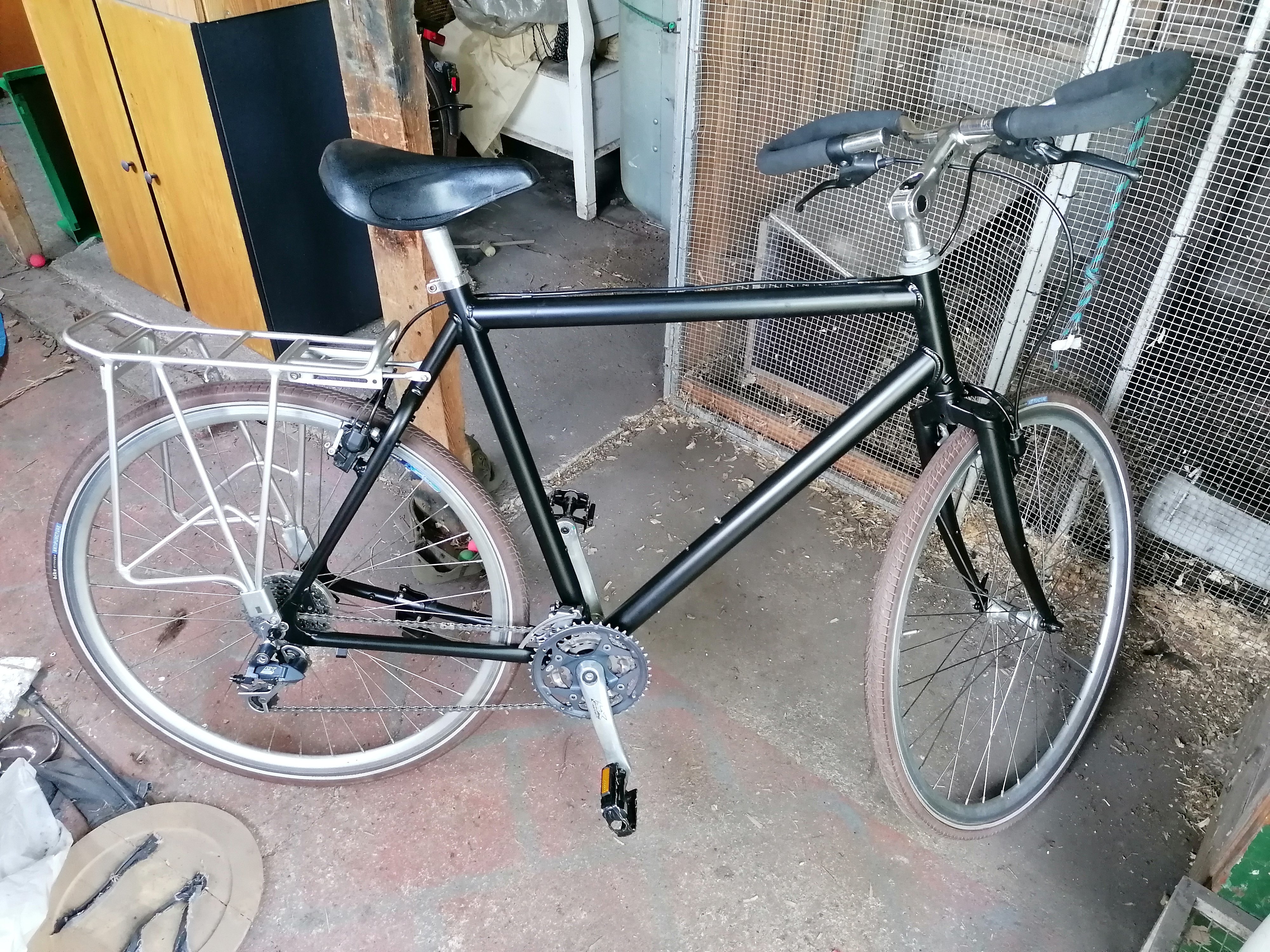

Ik heb een Giant expedition travel uit 1992 die ik volledig uit elkaar gehaald en weer in elkaar gezet heb. Nu zitten er momenteel banden op van 40-622 op een 19mm velg. Echter als ik de daadwerkelijke breedte meet is het rond de 30mm ipv 40mm.
Niet echt betrouwbaar dus. Nu zoek ik een band die ook echt 40 of 42 mm is op een 19mm velg. Zijn hier mensen die ervaring hebben met daadwerkelijke maten op 19mm velgen?

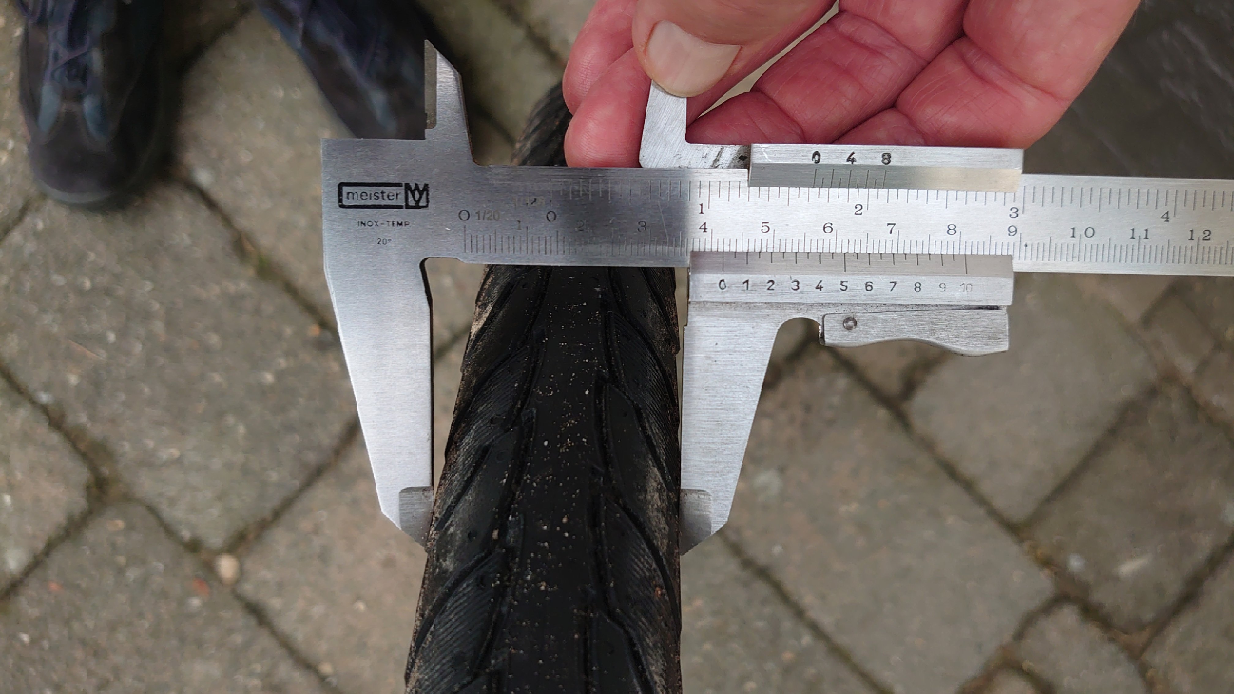

Ik heb even wat banden bij verschillende fietsen gemeten met de schuifmaat, allemaal op 19mm velgen.
Allemaal Schwalbe banden.
Marathon Supreme 40-622 -> 39,3 mm
Marathon Almotion 40-622 -> 38,7 mm
Marathon Green Guard 40-622 -> 37,5 mm
Marathon Green Guard 47-622 -> 42,3 mm
Vanaf de velg gemeten zijn de 40 mm banden ongeveer 37 mm en de 47 mm band is ongeveer 41 mm vanaf de velg gemeten.
