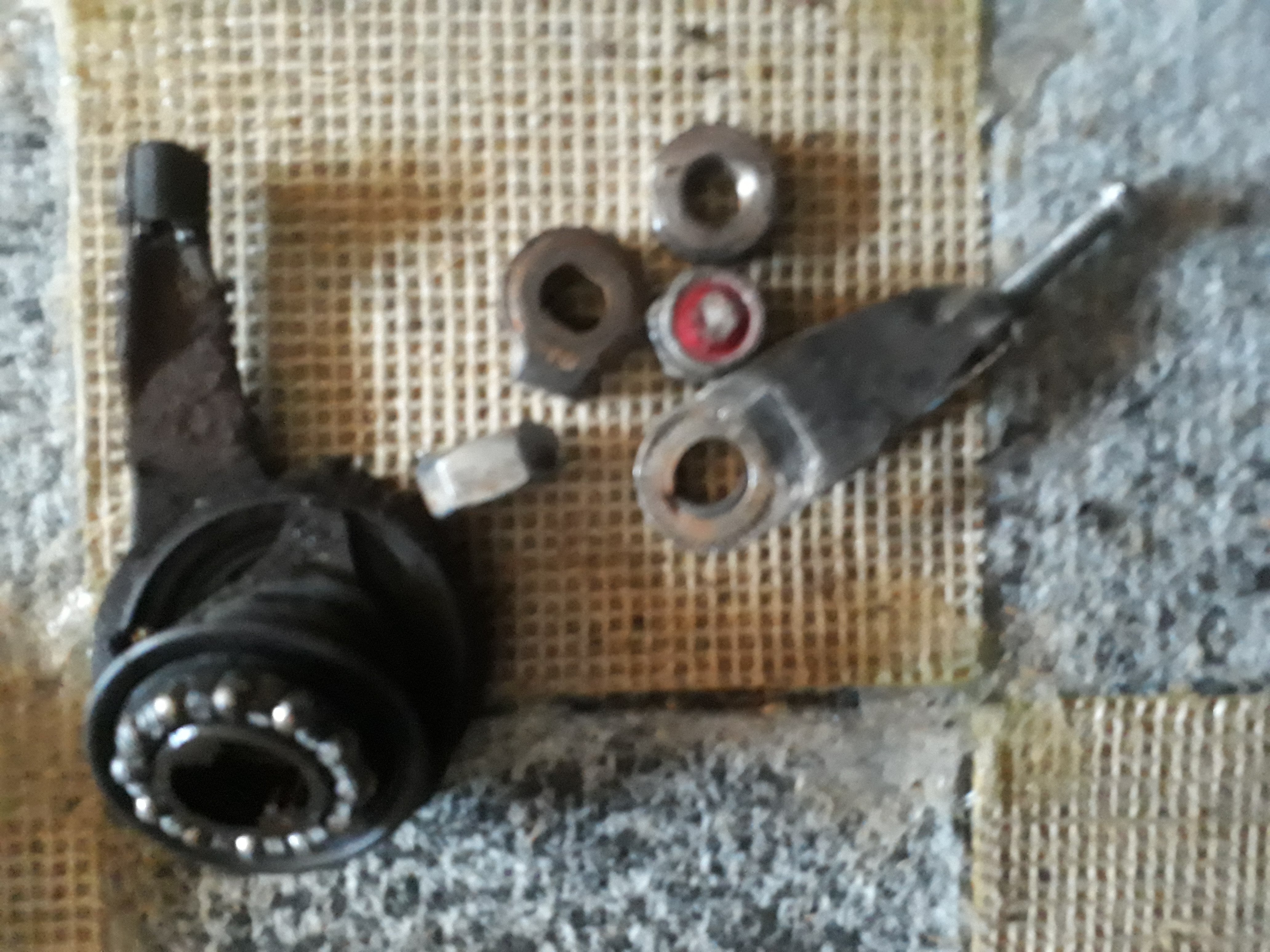

Krijg de rest van dit wiel niet ontmanteld, iemand hier een idee? Wel gezocht op net/web maar vind van alles over wiel loshalen alleen vooral. Zocht wat te doneren, gezien dit tweede geopende topic is in korte tijd, maar zag niet hoe. Veel zou het niet kunnen zijn, maar toch misschien wel zo fatsoenlijk. Dus misschien ook dat daar beetje in kan wegwijs gemaakt. U ziet maar, denk dat voor nood maar alvast andere fiets koop (maar kan nooit kwaad vraag te parkeren hier leek me, ooit misschien toch mee bezig, wie weet).

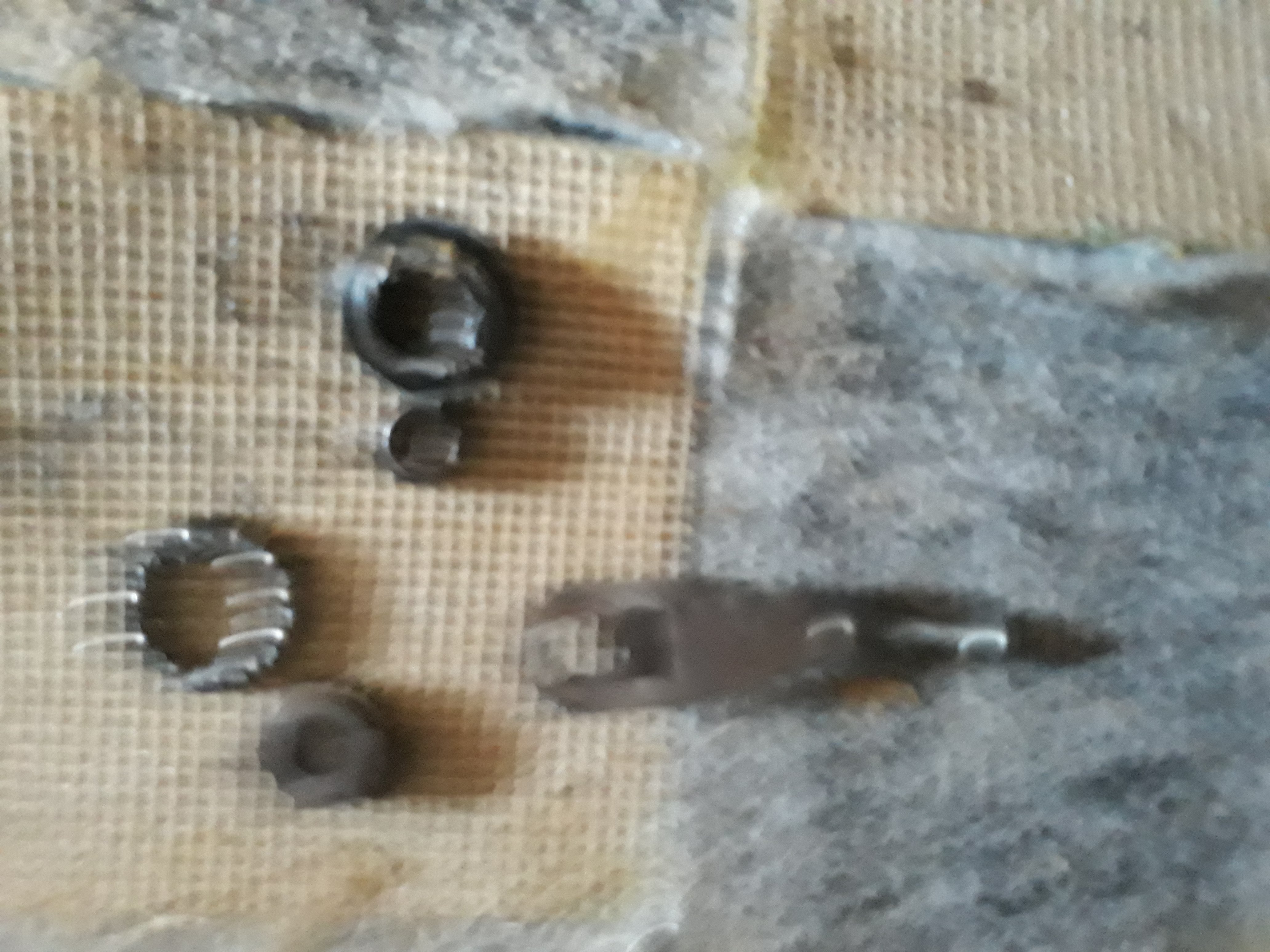

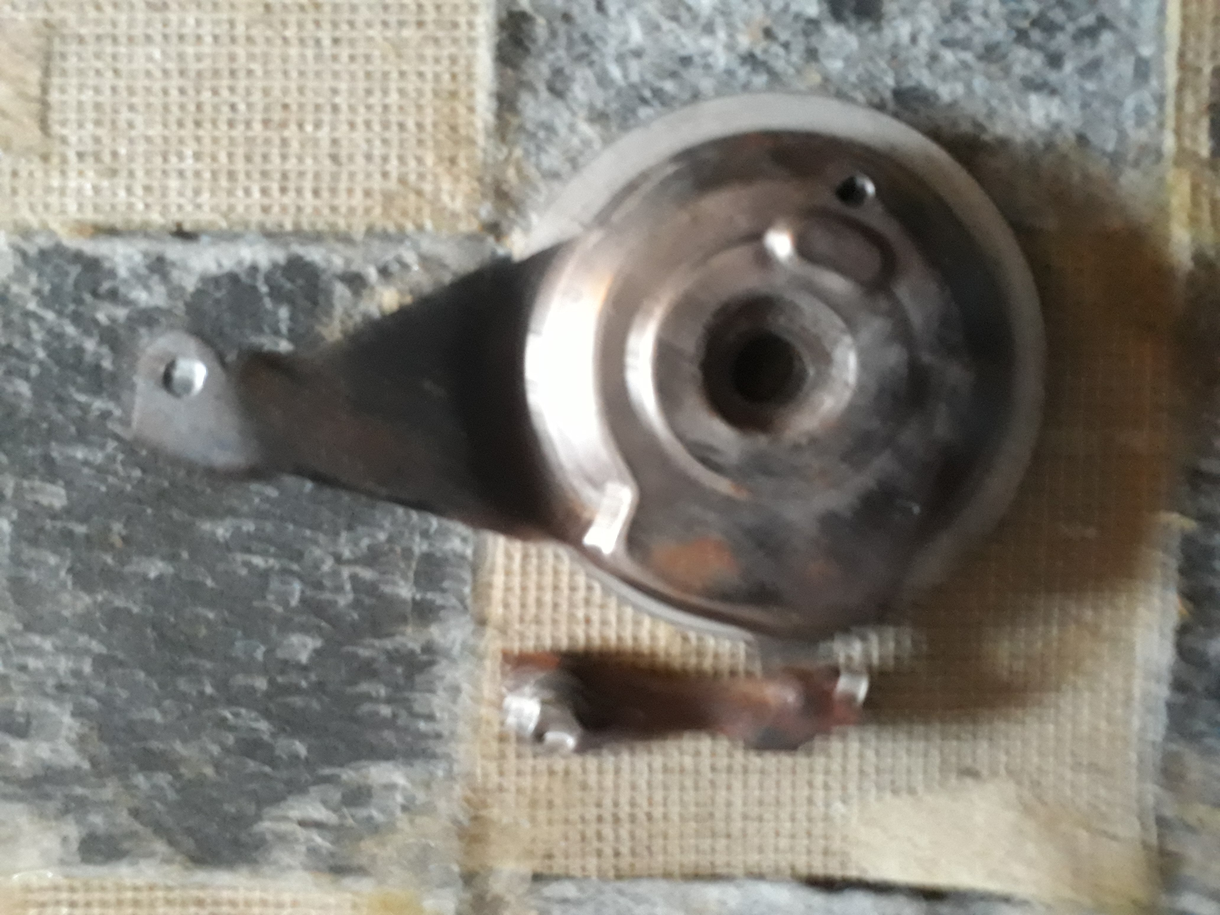

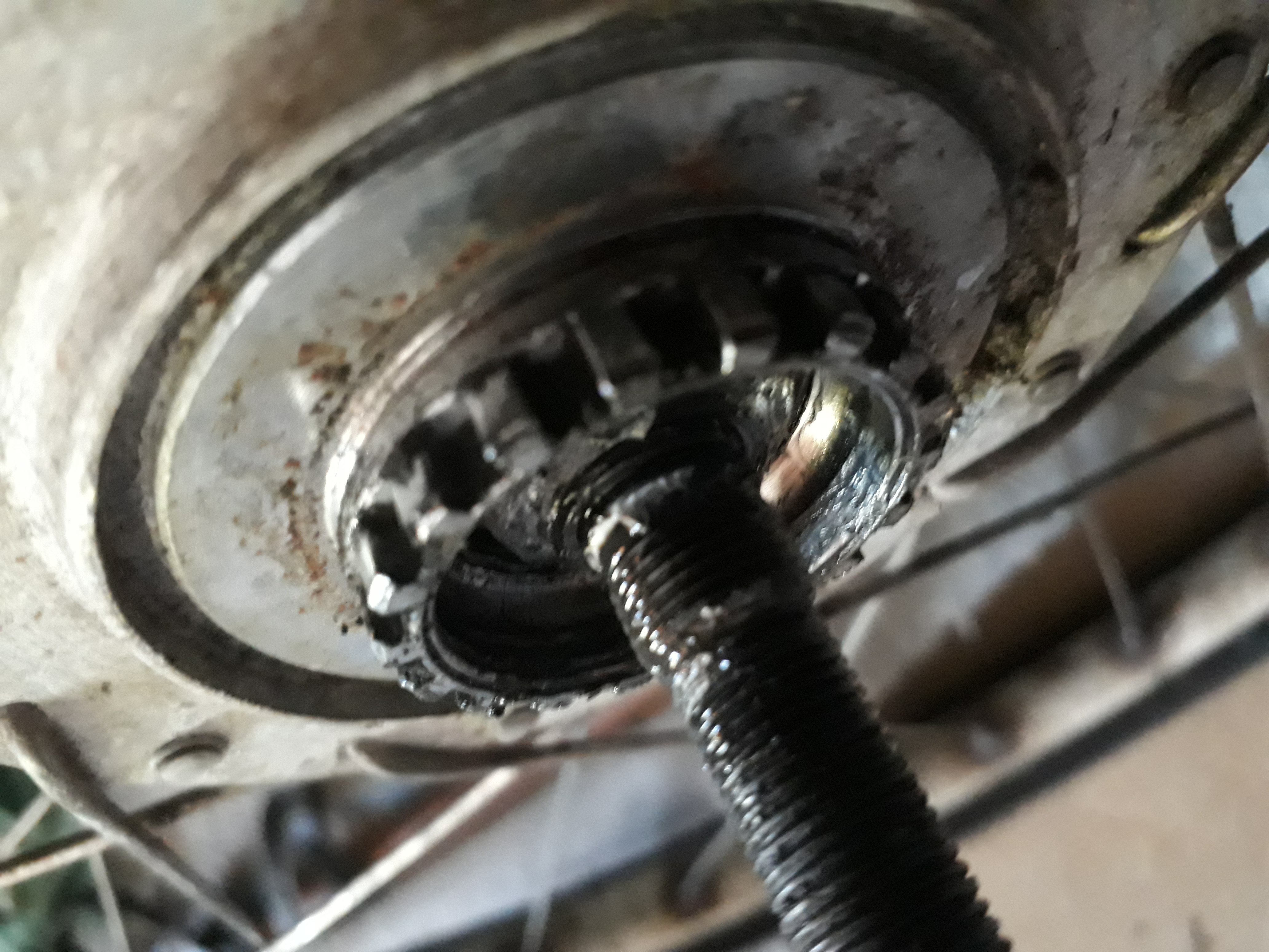

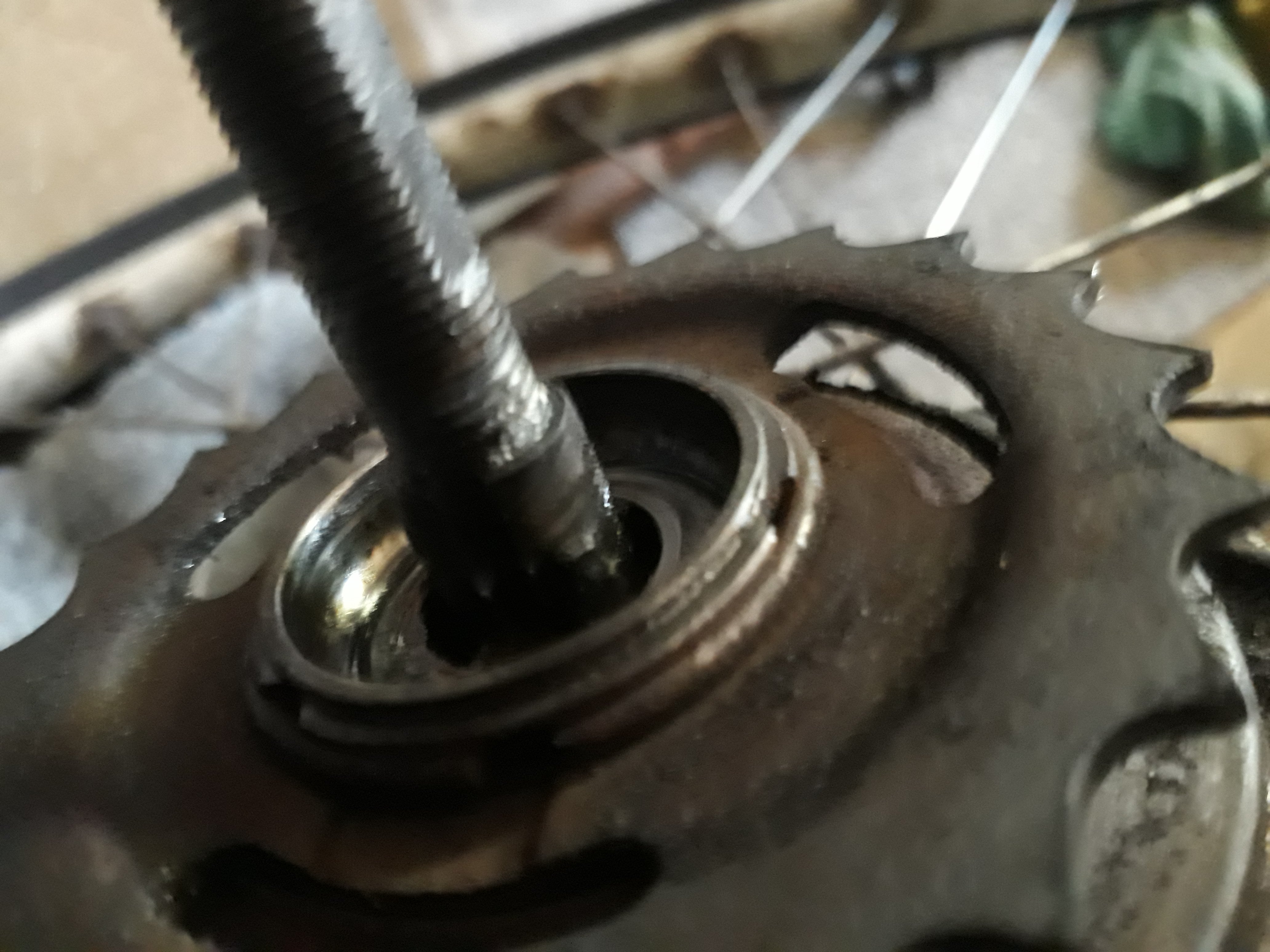

Op bijgevoegde foto's de onderdelen die er vanaf heb weten te krijgen, maar laatste om as eruit te krijgen lukt dus niet echt, aan één kant zit een soort bout, maar als die aandraai en loslaat, schiet het als een soort springveer weer terug, wat dat is, nog niet eerder meegemaakt, paar keer dat dit eerder heb geprobeerd.
Ps Wat meer onderdelen eraf, als gewenst dan zal ik proberen of even foto of twee/drie/v.. omwisselen kan.
https://www.fietsenmakendoejezelf.nl/fi ... vervangen/
Op deze site staat het voor een nexus 7 heel mooi uitgelegd. Kan niet zien of die van jou er ook zo een is.. - een foto van de hele naaf of het type is handig.
Er staat ook dat als je aan de verkeerde kant begint je hem niet zomaar weer in elkaar krijgt..
vaak staat er op het naafhuis (tussen de spaken) een typenummer. dan weet je met wat voor naaf je van doen hebt.
