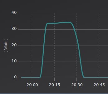

Ik gebruik thuis een Shelly Plug die ergens tussen 85 en 95% het laden onderbreekt.
Interessant, dat is die paar tientjes wel waard wellicht, maar hoe stel je dat zo in dan? Kan het bij shelly niet vinden…
Ik gebruik de Shelly Plug S en het programmeren gaat via Domoticz.
Als een batterij laadt vermindert het afgenomen vermogen tegen de tijd dat de batterij (telefoon, fiets batterij, accu van de boormachine) op 85-95% is geladen en dan sluit de Pug de stroom af.
De nieuwe Shelly Plus Plus S kan je zelf programmeren.

Wat zal ik zeggen.
Programmeren is als fietsen, gewoon leuk om te doen.
Het werkt zo'n slim PMC niet tegen.
De software trekt de stekker er uit net voordat de accu vol is.
