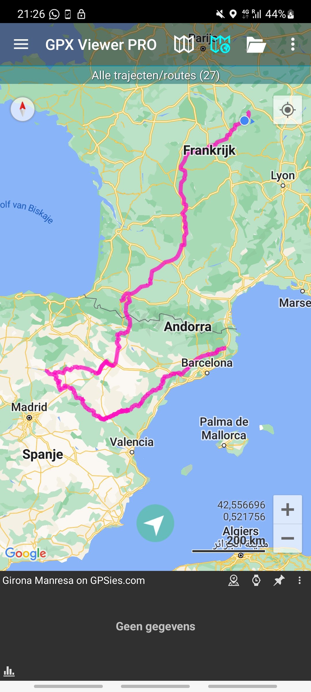

Hi allemaal, ik ben sinds 2 weken onderweg voor mijn grote tocht door Europa, waarbij ik veel bekende routes aan elkaar heb geplakt. Nu allereerst Langs oude wegen + Ruta Iberica + El Cid + Andalusië route, dus een rondje Noord Spanje. Omdat ik zoveel routes combineer heb ik de boekjes niet mee, maar nu heb ik het volgende probleem:
De gpx bestanden van de eerste drie routes bevatten allemaal een hoogteprofiel die ik in gpx viewer pro heel makkelijk in kan zien. Met de Andalusië route kan dit niet. Weet iemand hoe dit komt en of dit op te lossen is? Zo niet, zou iemand mij evt scans van de hoogteprofielen van die etappes kunnen sturen? Het gaat om het gedeelte Girona - Cantavieja, dat ik van zuid naar noord zal afleggen.

Misschien zitten er gewoon geen hoogtedata in die tracks.
Niet getreurd. Je kunt gpx-bestanden in https://brouter.de/brouter-web/#map=8/5 ... 1/standard laden "als route". Evt. moet je de route dan wat corrigeren. Dan kun je met de knop rechtsonder het profiel zien. Dat is dan een profiel op basis van kaartdata, niet op hoogtegegevens van de routemaker. Maar het geeft wel een goede indruk.
Ha Fietsmaartje,
Je kunt zelf aan een bestaand gpx-bestand het hoogteprofiel toevoegen op de website https://www.gpsvisualizer.com/elevation.
Groet,
Arnout
Super, bedankt allebei!
