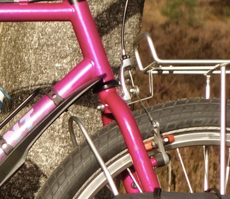

Voor wat betreft de cable hanger: neem er een die je monteert op de vork kroon.Dan heb je bij cantilevers minder last van het hakkelen van je voorrem (brake stutter).

qua kabelhanger voor op je voorvork(kroon): goegel eens op Tektro 1277a
of zoek tussen de remonderdelen op een fietsonderdelen-site:
