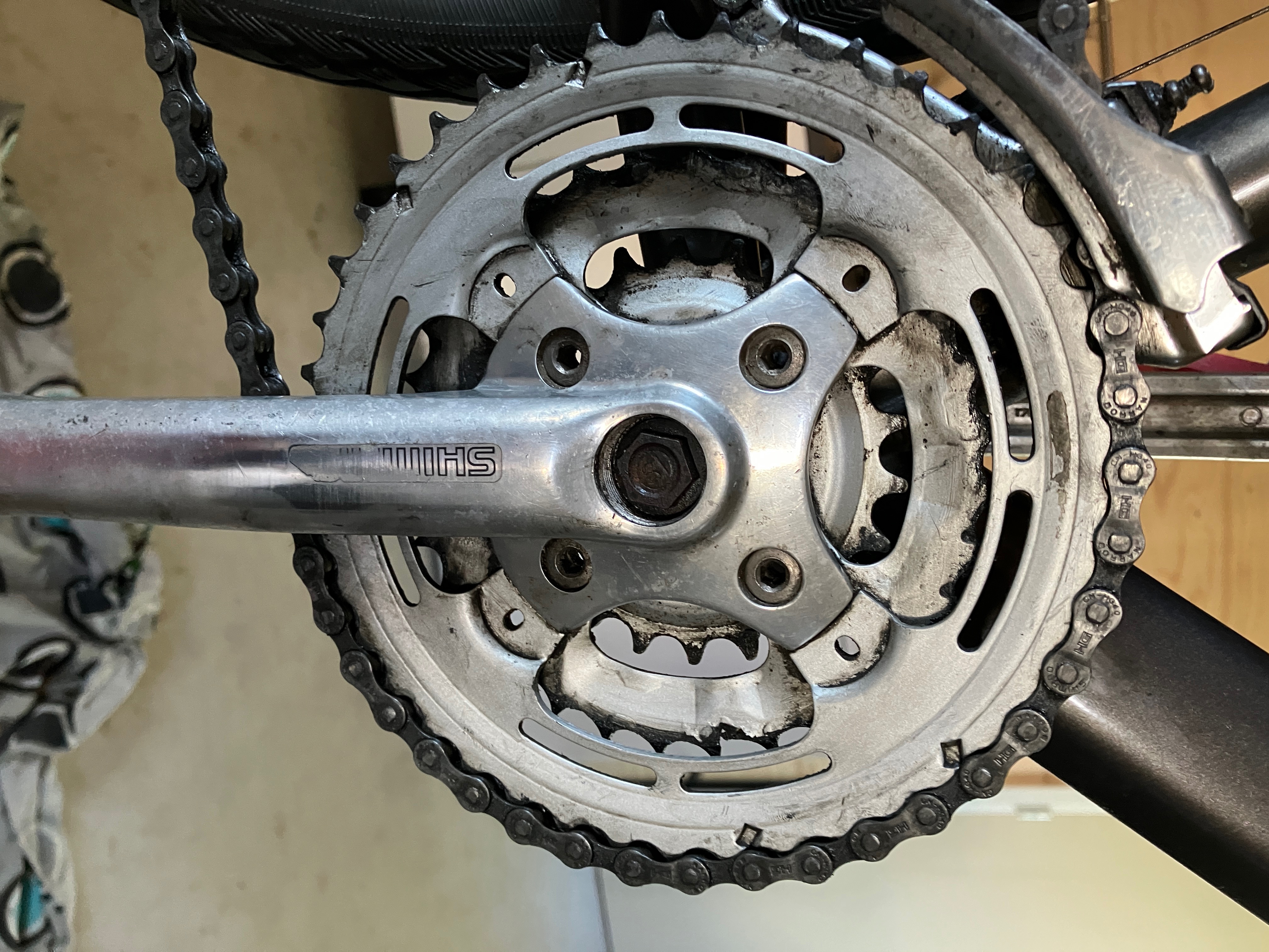

Hallo, ik zie net dat het middelste voorblad van mijn vakantiefiets versleten is. De tanden zijn haaienvinnen geworden en ik wil ermee naar Spanje binnenkort. Dat wordt wel tricky zo. Vervangen dus, samen met ketting en cassette wat al het plan was.
En nu weet ik niet wat ik hebben moet voor die voorbladen..,
- het gaat om triple voorbladen, 42, 32, 22. Shimano.
- 7 speed groep, mtb groep denk ik
- de fiets is al een oudje maar nog goed verder.
- ik kan niet zien welk crankstel het betreft.
- op kleinste tandwiel voor kan ik ‘shimano ig m 22 wg7’ lezen, of zoiets
Welke opties heb ik?
1. Nieuw 7 speed crankstel kopen, maar welke past dan op mij fiets?
2. Een nieuw middelste blad kopen, maar past ie dan op de huidige triple? Weet eerlijk gezegd niet of die triple wellicht 1 geheel is trouwens en los vervangen niet kan..
3. Overig?
Advies zeer welkom. Waarvoor dank alvast.
Plaats even een fotootje van je huidige situatie. Kan gewoon onder het tekstvak van elk forumbericht wat je aan het schrijven bent.

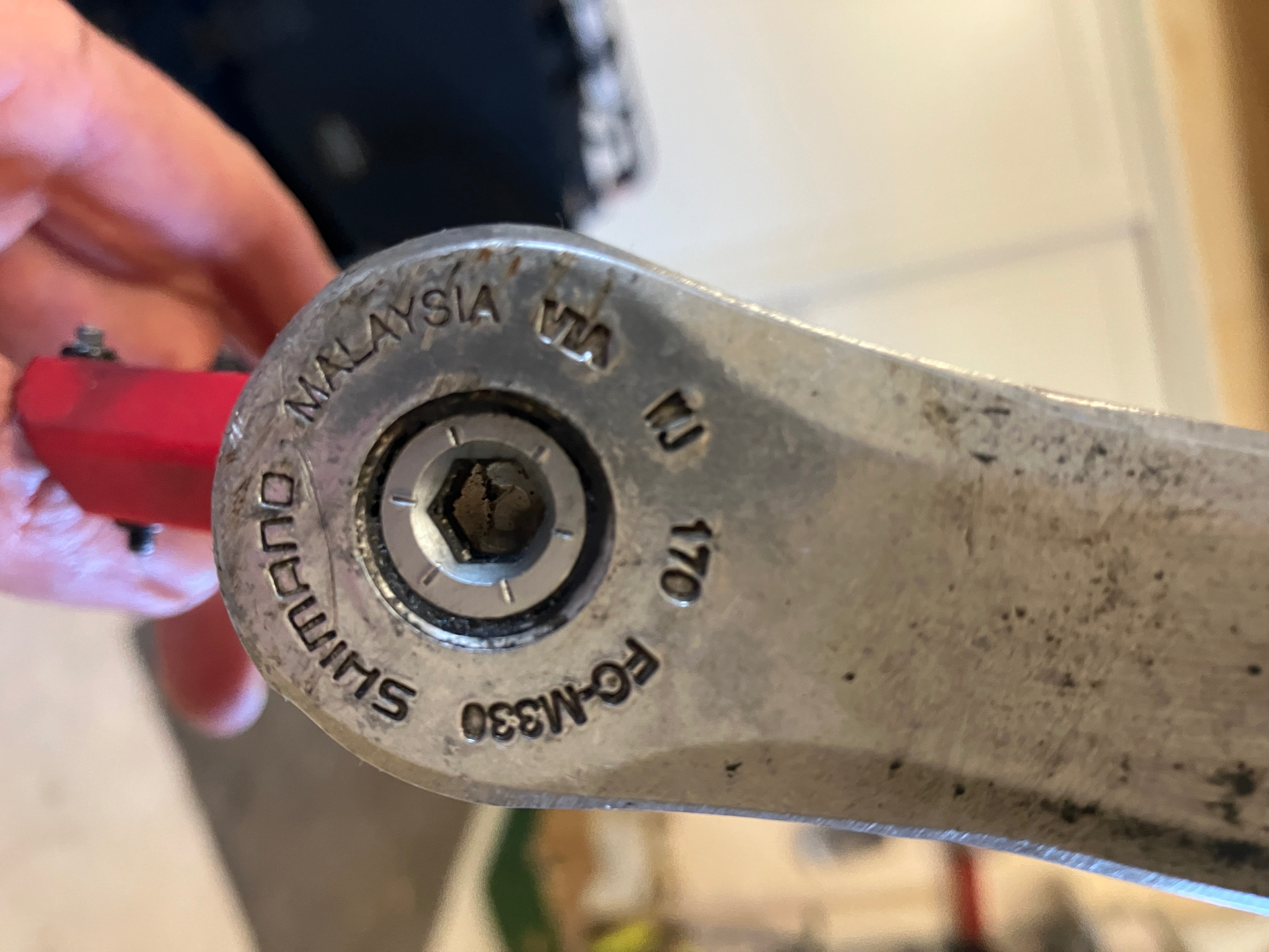

Misschien staat er aan de binnenkant van je rechtercrank ook nog wel een onderdeelnummer? Samen met de cranklengte meestal.
In reactie op jouw bericht fotos in de bijlage als het goed is. Kon wel eens 27 jaar oud zijn.

Ik denk niet dat je voor de fc-m330 nog een middenblad kunt krijgen. Dan maar een nieuw cranckstel, zonodig met nieuwe as.
Nu eerst met een crancktrekker de crancks er af halen. Dan voelen of de as nog netjes draait: alsof hij door stevige boter draait, geen korreltjes. Dan de lengte van de as opmeten: buitenkant tot buitenkant van de zwarte "vierkante" (toch?) as.
Volledig vervangen lijkt me de enige oplosding

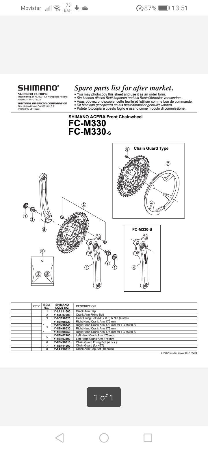

De trapas is vierkant. Lengte weet ik zo niet. Is nog te achterhalen waarvoor die fc m330 bestemd was, qua trapaslengte? Kan em niet ff snel opmeten…
Wordt het hele crankstel vervangen denk ik inderdaad. Maar welke? Her en der zie ik ze wel staan voor 8/7 speed. Maar past zoiets dan?

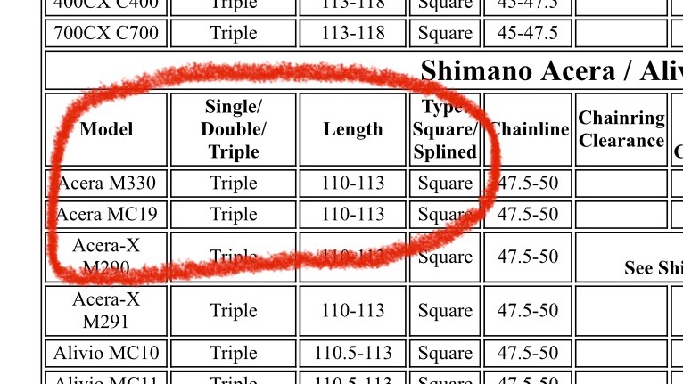

Ik kom via Google dit tegen. Zie bijlage. Dit gaat over de eisen vwb aslengte van de Acera fc m330. Dat is 110-113.
Ik kom vwb vereiste aslengte van 7/8speed cranks vooral 123 tegen. Die oassen dan denk ik niet op die van mij.
Nieuwe crankset en as wordt wel een beetje te gek voor deze fiets vrees ik…

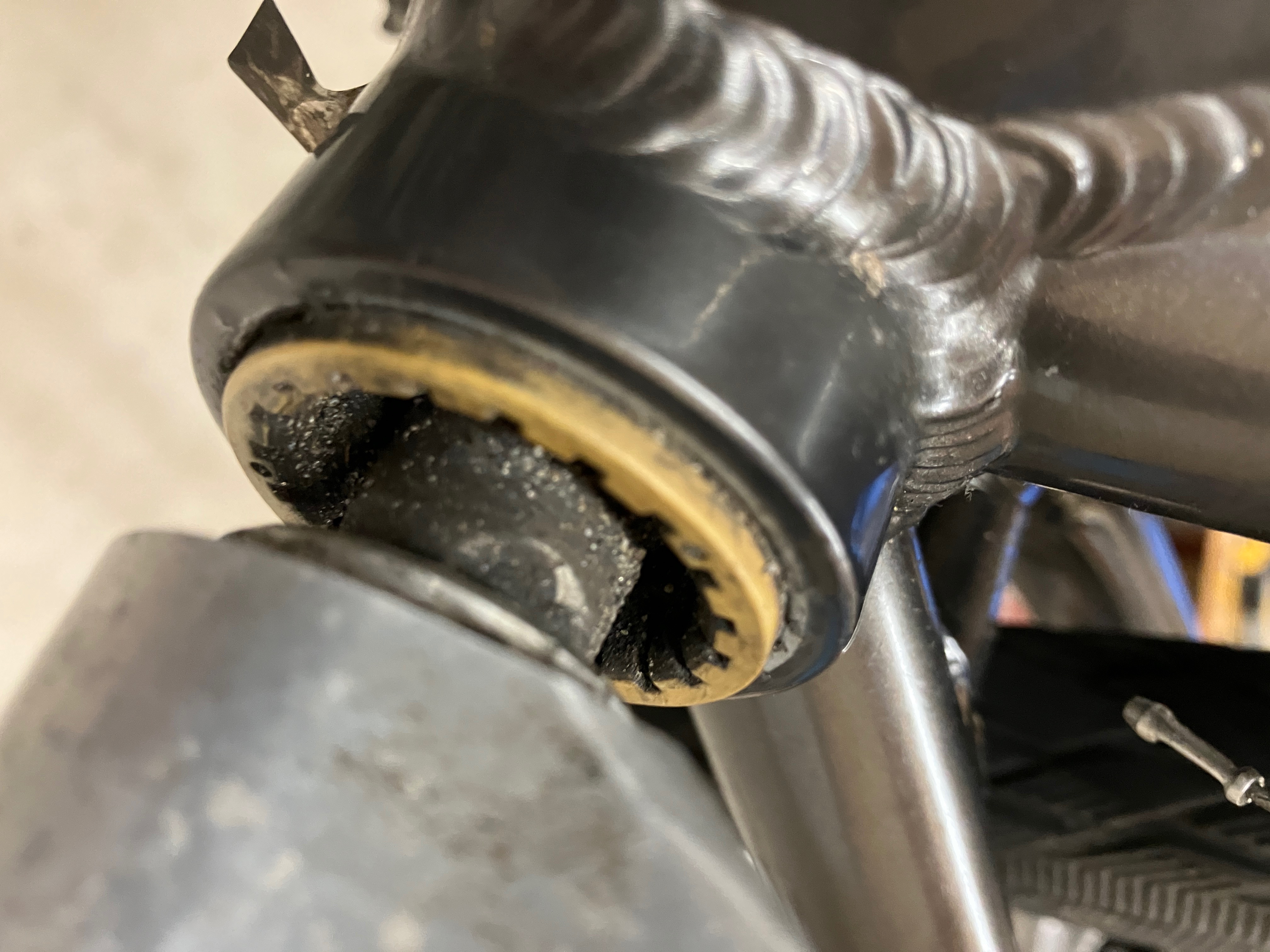

wat voor soort trapas heb je (qua ' cups')? kun je alsjeblieft een foto maken van de andere kant van je trapas?
Een nieuwe vergelijkbare crankset is iets van 30-35 euro: https://www.rosebikes.nl/shimano-acera- ... den-667938 Dan heb je gelijk alles vernieuwd wat gezien de staat van de rest van deze crankset niet gek is. Een nieuwe trapas is een tientje: https://www.rosebikes.nl/shimano-bb-un3 ... ct_shape=1
Dank voor het aanbod! Even zien of we wat kunnen plannen. Cranktrekker heb ik. Zie foto’s van de andere kant. Ben wel wat huiverig om aan die trapas te klussen.
aha, een gewone BB-UN van het bekende format. qua losdraaien: ik onthou het zo: "links linksom los. en rechts ook naar voren draaien." (aan de ene kant linkse (schroef0draad en aan de andere kant rechtse draad)
mail me gerust als je iets af wilt spreken.
Wat Wim zegt; crankset en trapas nieuw voor een luttel bedrag en het werk is ook niet zo spannend (met de support van Hoogframe :) ).
