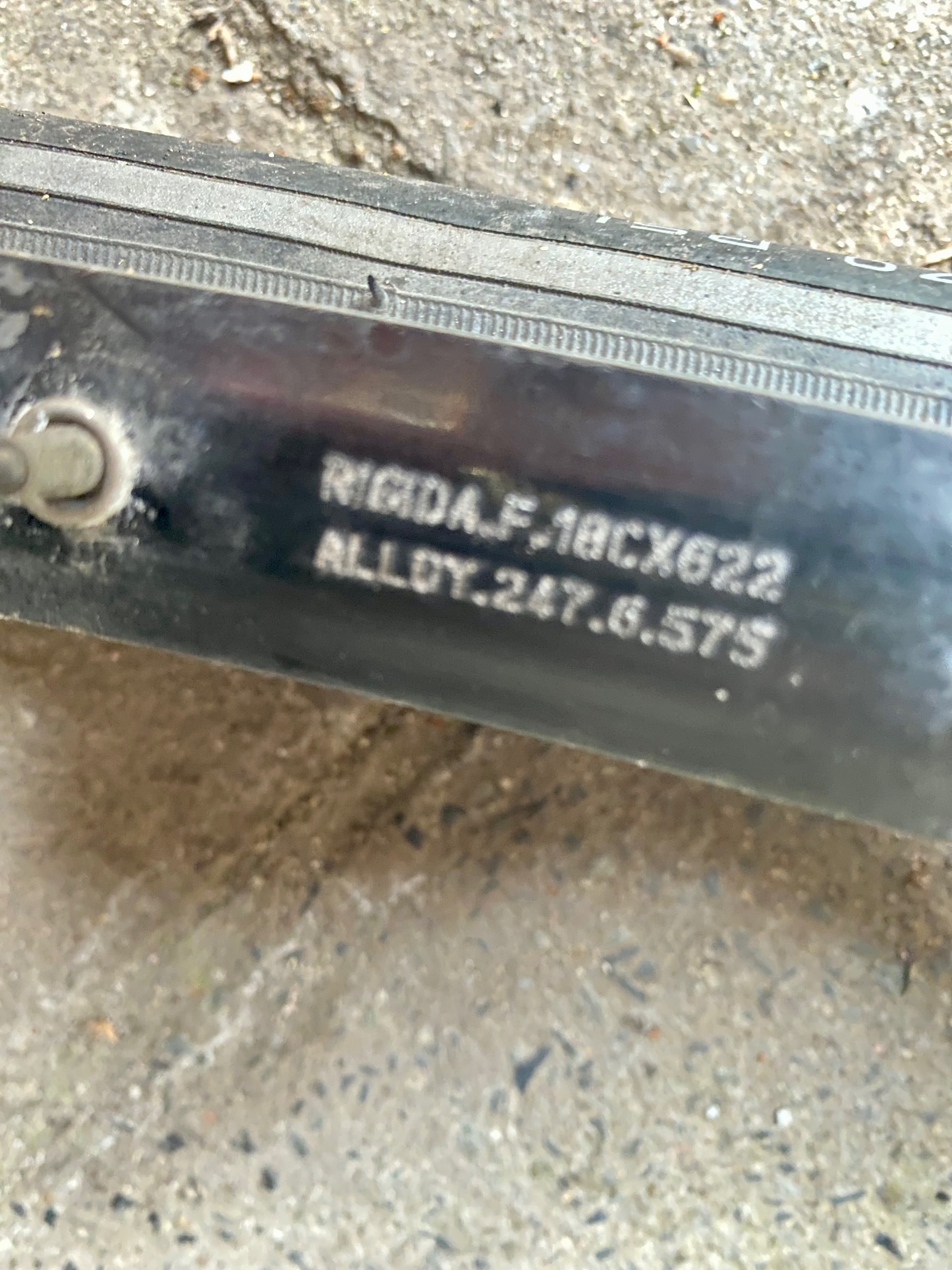

Hier gegevens band/velg. 622 dus.
Bandbreedte 55 is dus niet ideaal voor deze velg. Ga voor bandmaat 622-50. 47 of 45 kan natuurlijk ook.

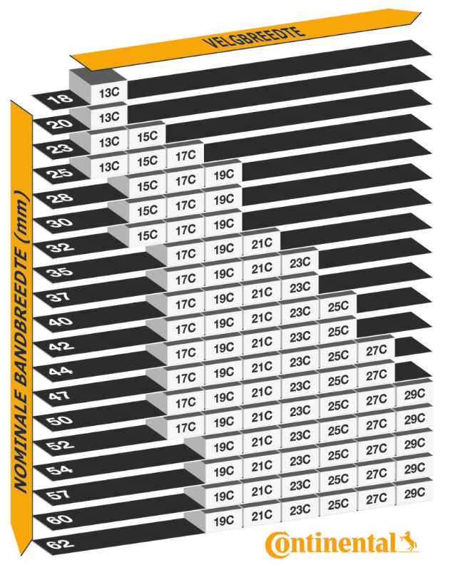

op de site van schwalbe vind je een overzicht van velg(binnen)breedte versus bandbreedte:
voor 18c als breedte van jouw velg is dan ruim 50 mm bandbreedte het maximum. dus 50-622 van zo'n bovenstaande Almotion band zal passen.
