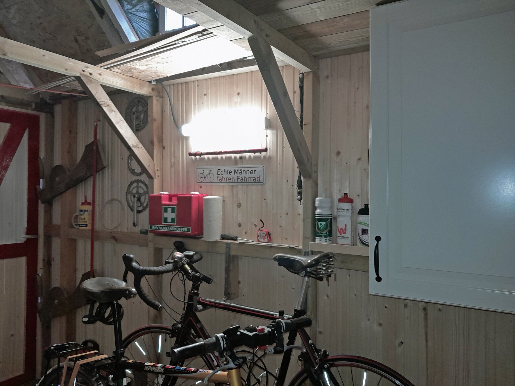

Vandaag het interieur wat ingericht, achter mij staat een e-bike van m'n vrouw en de tegenover liggende wand hangt vol met autonummerplaten. De Focus hangt aan haken. De witte kast rechts is een oude keukenkast, gekregen van onze buren, mooi om fietsgereedschappen op te bergen.
De z.g. korbelen (schuine balken), die met pen- en gat-verbindingen zijn gemaakt, zijn noodzakelijk bij harde zijwinden.
