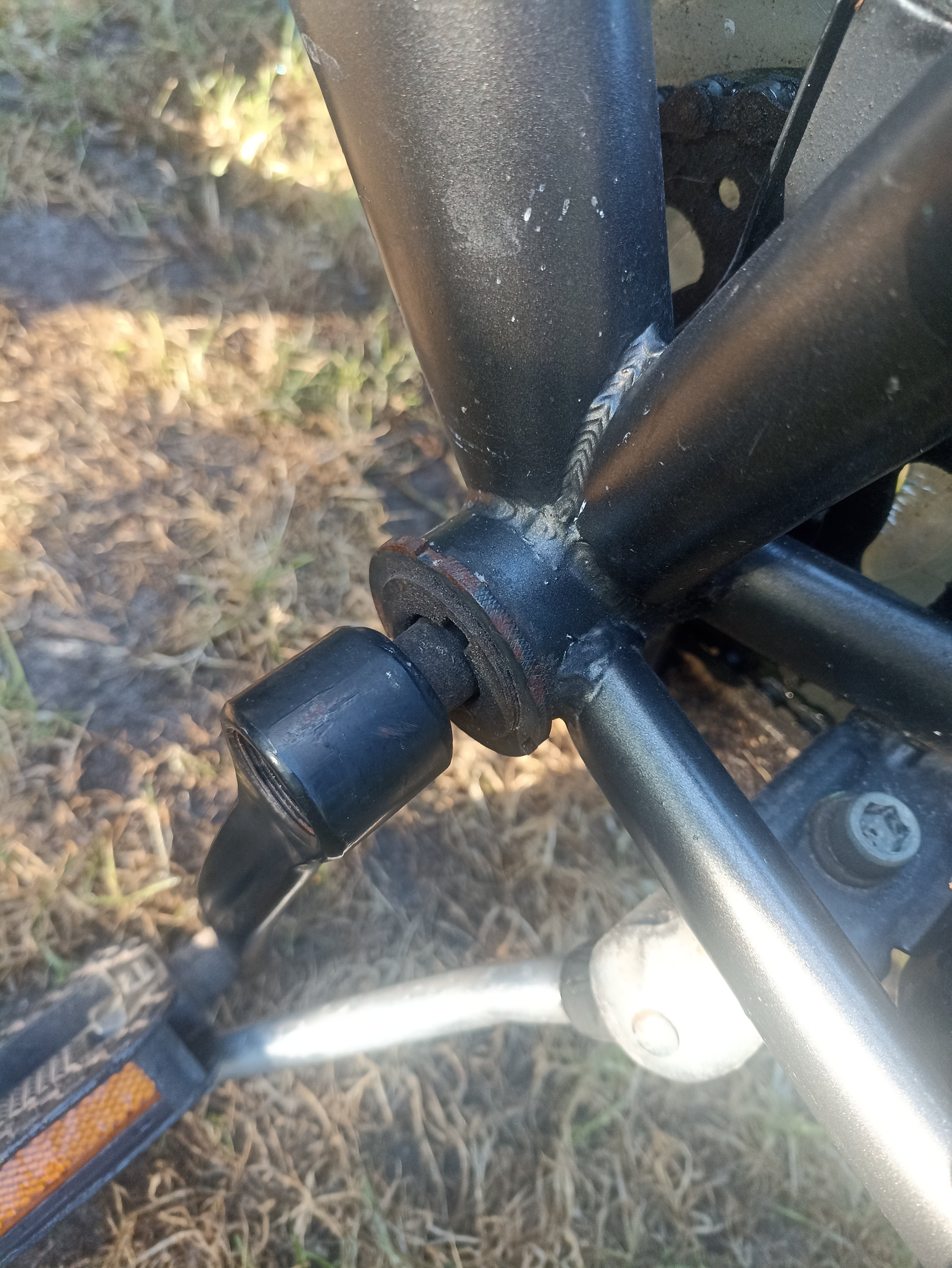

Er zit een soort moer met gleufjes op de as. Dat moet dan met een schroevendraaier en hamer? Is dat een kwestie van vaster zetten?
Moet de cra k er af om de trapas te stellen?
Je hebt een " conventionele", " ouderwetse", "traditionele bracketas met losse kogels".
Zoek op "traditionele bracketas met losse kogels" op http://www.m-gineering.nl/crankstel.htm voor foto en uitleg.
Toen ik 14 was heb ik het wel eens gedaan met een grote schroevendraaier en een hamer en zo, maar daarmee vernaggel je veel. Bovendien zat er aan mijn fiets toen geen roest, dus dat is nu geen optie.
Ik denk dat je een fietsenmaker nodig hebt, liefst een ouderwetse.
Nb de buitenste ring is een borgring, met de binnenstel stel je af. Die krijg je zonder specifieke sleutel niet gemakkelijk gedraaid. Zeker niet met roest er aan en met de cranck er nog op.
luchtfietser schreef: ↑
za 23 jul, 2022 07:37
Daar is gewoon gereedschap voor maar zoals Leon al schrijft, op zoek naar een echte FM, en misschien kun je het geheel sneller en goedkoper vervangen door een cartridge as, een BB-UN300 of zo.

Zogenoemd speciaal gereedschap. Een haaksleutel, een sleutel voor deze conventionele trapas, een crankafnemer voor deze cranck en een trapassleutel voor de nieuwe trapas. En als het tegenzit WD40, kokend water en een sterke bankschroef in een stevige werkbank, om te hopen dat er geen brander of ijzerzaag aan te pas hoeft te komen. :shock:

ik vind al goegelend geen passend gereedschap/tool-tje voor jouw model trapas. desnoods krijg je die er met niet-mooi-passend gereedschap toch wel uitgedraaid. of als het echt niet wil, las je er een strip metaal aan vast en kun je 'm losdraaien
waarschijnlijk heb je 'gewoon' BSA-schroefdraad in dit frame voor de trapas: Links Linksom Los. Rechts Rechtsom Los

Gewoon ff op YouTube op het kanaal van parktool kijken. Zij hebben een filmpje over het herkennen van het soort trapas en zij hebben ook direct per soort trapas een filmpje met uitleg over hoe te vervangen/af te stellen.
