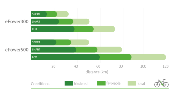

Peter, welke accu heeft jouw systeem?
Wim schreef:
do 09 jun, 2022 16:32
De 500W-accu
