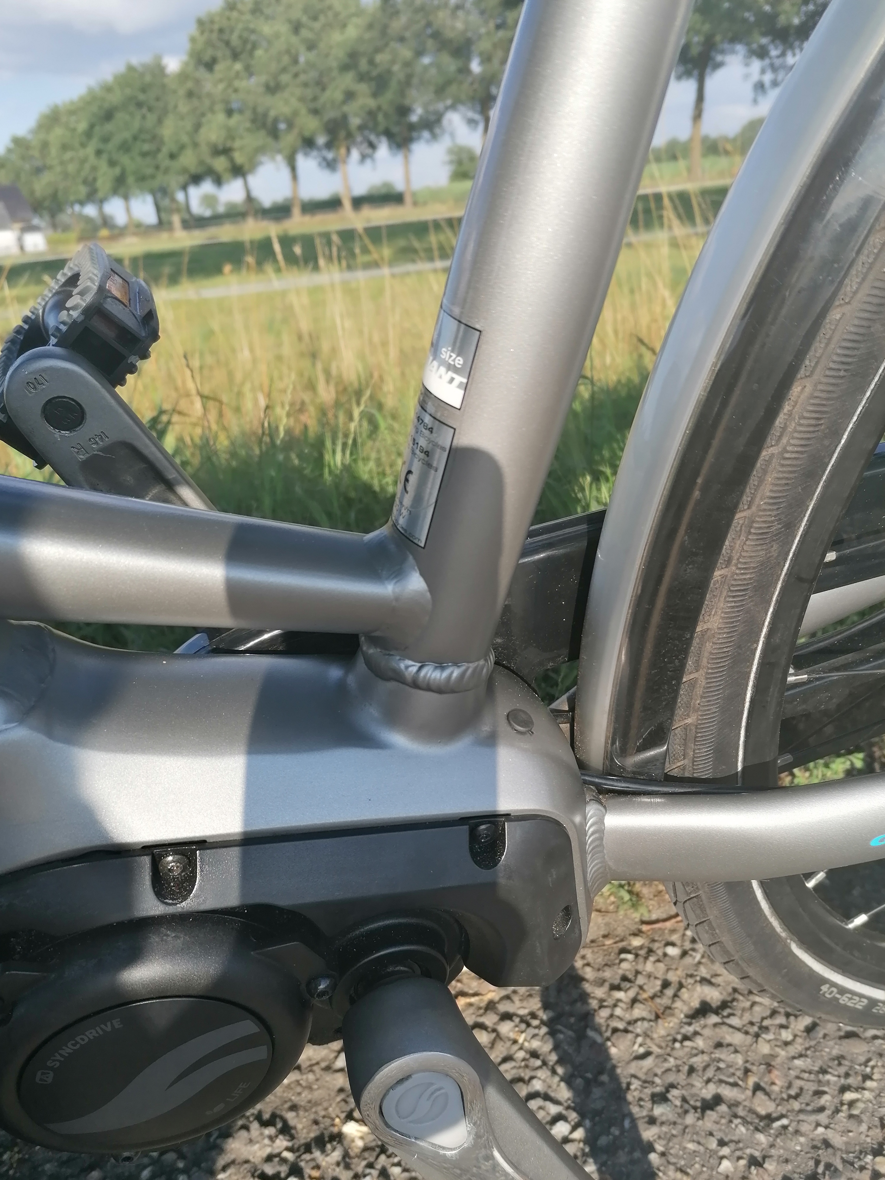

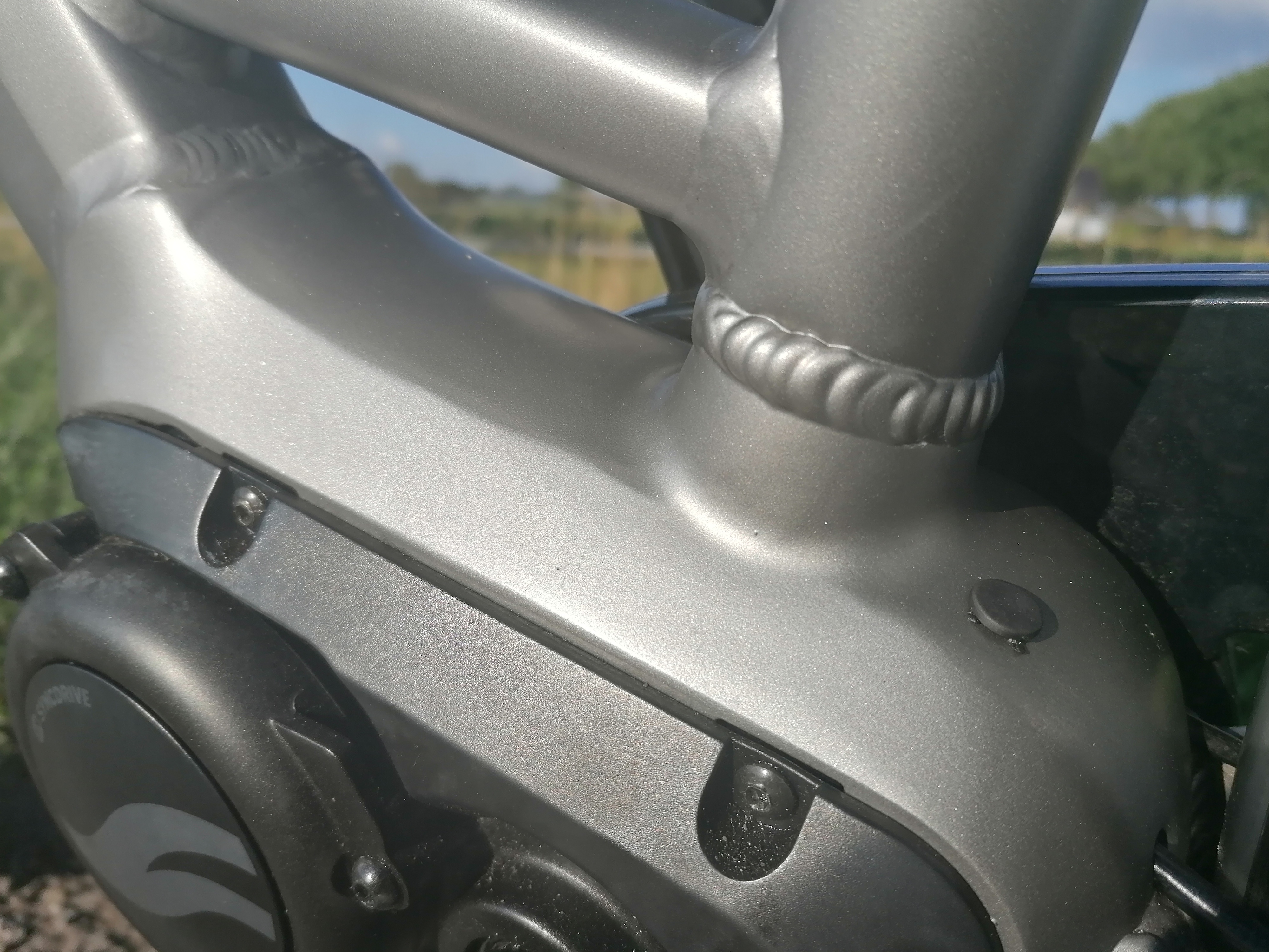

Kijk vooral of er niet ergens een breuk in het frame zit.
Zit hier een breuk.

Zo vat ik ‘m ook op. Als een mededeling. Zo op het eerste gezicht zie ik geen breuk, maar dat zegt helemaal niets. Dus aan mijn bijdrage heb je helaas niks.
