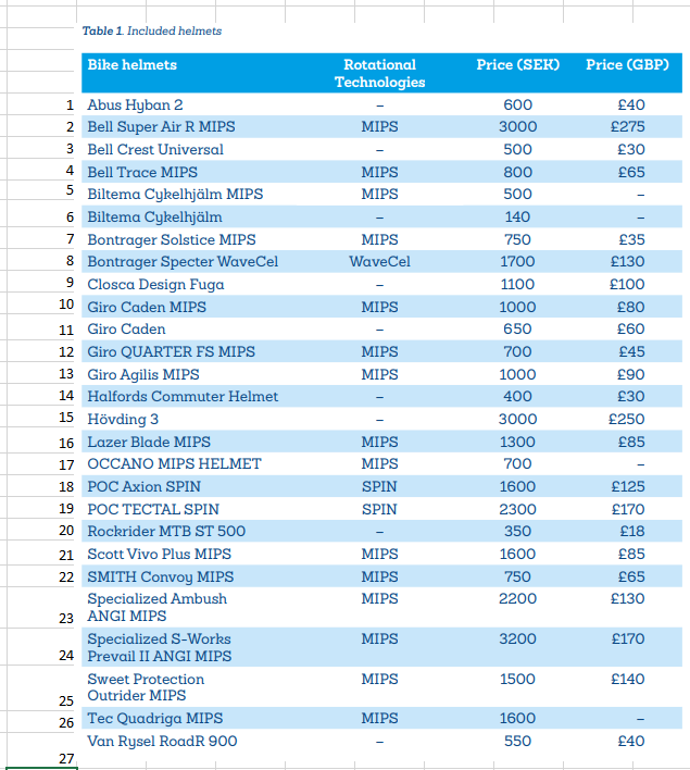

Let op dat de volgordes van tabel 1 en 3 niet overeenkomen.
Wellicht handig:
Edit: en ja het is stom dat ze geen tabel gemaakt hebben met alle gegevens, nu moet je tussen de prijs naar resultaat tabel wisselen.

Wellicht handig:
bikes1. PNG
Dank je.
Dus alle helmen behalve de airbag geven je nog een kans van minimaal 50% op een hersenschudding, dat is hoe je het ook went of keert dus een hersenbeschadiging hoe klein ook.
Ik blijf nog even zonder helm doorfietsen, dan maar wat minder hard naar beneden. De grootste kans om een ongeluk/val te overleven is niet harder dan met 30 km/u ergens tegenaan te knallen.
Wel goed om te zien dat MIPS helmen beter scoren dan de rest. Maar de ene MIPS is dan weer de andere niet.

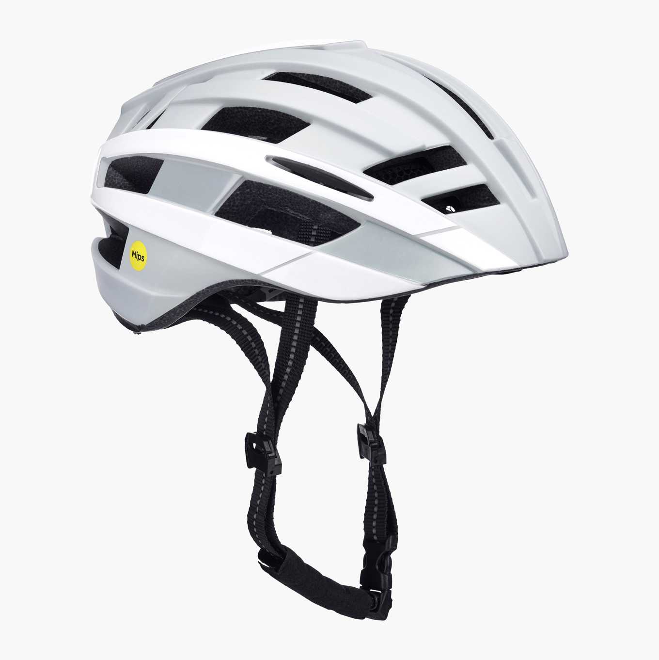

Als je op de centjes moet letten is nummer 5 dus de veiligste keuze. Als ie lekker zit natuurlijk. Maar als ik dan dit plaatje zie:
https://productimages.biltema.com/v1/Im ... e/272011/1
ben ik opeens niet meer overtuigd :lol:
Daarnaast is Biltema een soort van Gamma/IKEA/Blokker op het gebied van vooral auto-onderdelen (Bil is auto in het Zweeds) Of dat nu een gevoel van veiligheid geeft weet ik niet. Ze hebben er heel veel alleen, de kwaliteit is toch vaak nog wel een dingetje heb ik het idee (van de 4 keer dat ik in zo'n winkel ben geweest), Misschien dat Martin daar meer over weet te vertellen.
Met het kinbandje zo los raak je bij een val of je helm kwijt, of je wordt gewurgd :cry:

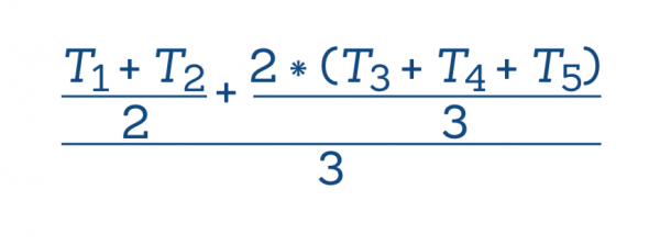

Als je het testprotocol leest, merk je dat er 5 testen afgenomen zijn:
  1. de helm laten vallen vanaf 1,5m met een standaardhoofd erin, op de top van de helm, Europees gestandaardiseerde test één
  2. de helm laten vallen vanaf 1,5m met een standaardhoofd erin, op de zijkant, Europees gestandaardiseerde test twee
  3. rotatietest 1, inslag die rotatie rond X-as tot gevolg heeft, X-as = je nek
  4. rotatietest 2, inslag die rotatie rond Y-as tot gevolg heeft, Y-as = tussen je oren
  5. rotatietest 3, inslag die rotatie rond Z-as tot gevolg heeft, geen idee waar die Z-as ligt, ik kan niet aan de foto aanuit.
Testen 3, 4 en 5 zijn niet gestandaardiseerd. De punten die een helm krijgt hangen af van de formule:
Waarmee de studie dus dubbel zoveel beland hecht aan het gemiddelde van tests T3, T4 en T5 ten opzichte van het gemiddelde van tests T1 en T2.
Hierdoor halen de MIPS helmen veel betere resultaten. Geen enkele helm buist op de Europse norm van 250g voor tests T1 en T2, de resultaten van de goedkope Abus in de test zijn gemiddeld.
