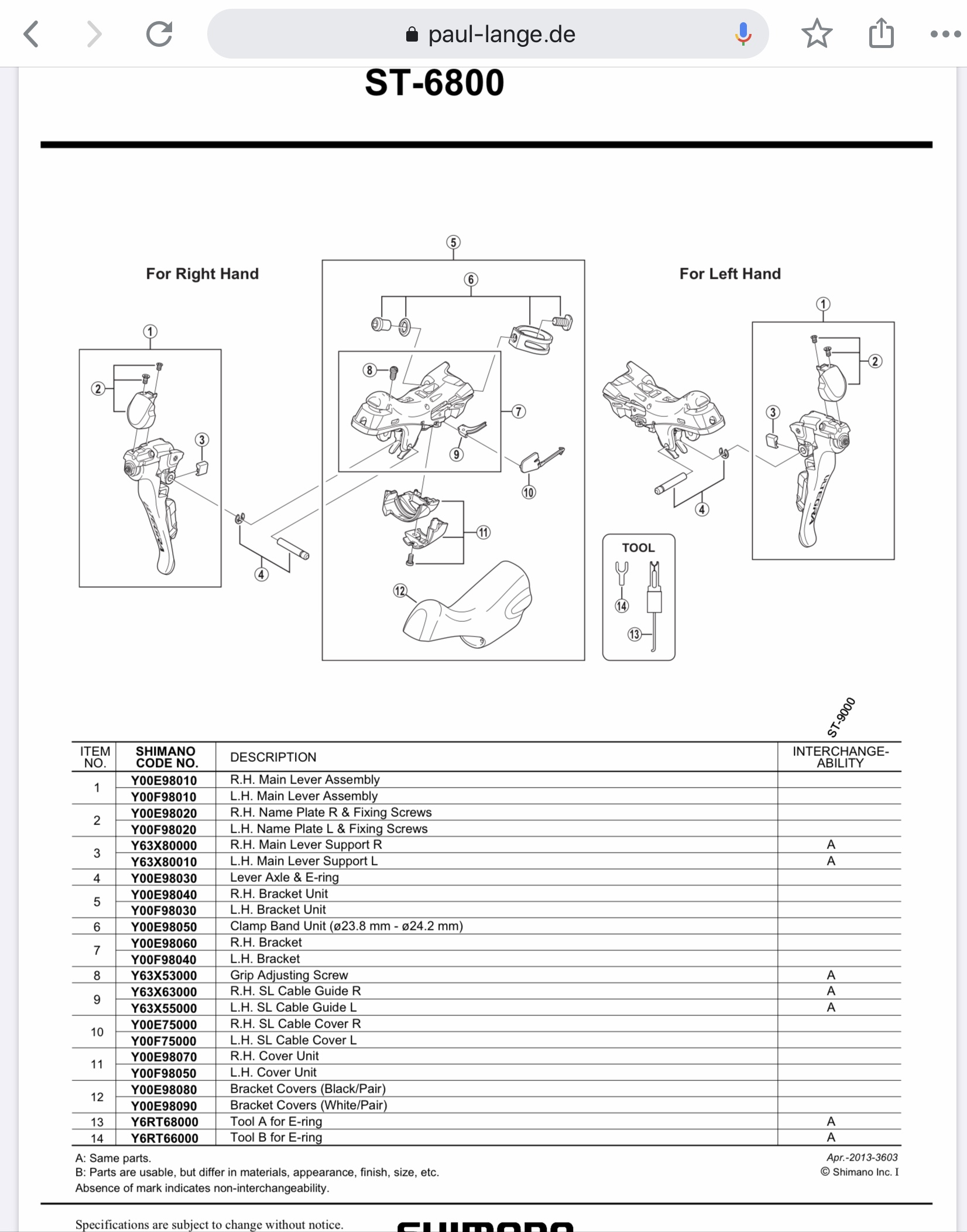

Mijn zoon van 17 heeft tijdens zijn laatste tocht door de Limburgse heuvels zijn linker shifter binnen in gebroken. FM wil alleen vervangen, niet repareren. Dan moet je meteen een set kopen.
Heeft iemand een linker shifter liggen of weet hoe je een STI kunt repareren.
Shimano Ultegra ST-6800 2-speed STI Dual Control left

De 6800 linker shifter is indien echt defect niet te repareren. (117 onderdelen) Kapjes en rubbers zijn wel los verkrijgbaar. De shifters worden wel degelijk los verkocht, maar dan betaal je een andere prijs dan de helft van een set.
Re: Shimano Ultegra ST-6800 2-speed STI
Geplaatst: za 04 jan, 2020 14:34
door Eric op de Fiets
sjefke schreef:
za 04 jan, 2020 02:46
Onderdelenlijst staat hier, of de onderdelen nog verkrijgbaar zijn is wel even de vraag. De shifter is uit 2013.
https://www.paul-lange.de/tradepro/shop ... 0_3603.pdf
