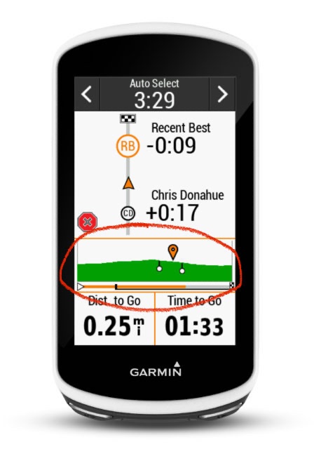

Ook schermaanpassingen gedaan. Wat me niet lukt is het volgende irritante ding uit te zetten en van mijn scherm af te krijgen. Namelijk de virtuele tegenstander waar je tegen fietst. Wat een onzin is dat. En die krijg ik dus niet weg. Iemand tips?
Is dat niet Strava Live Segments?
Zou kunnen, misschien dat ik dat kan vinden en uitzetten. Dank.
Ik denk inderdaad dat het om Strava Segments gaat.
Zie dit screenshot:
Ook in beeld op het kaartscherm. Neemt ruimte in waar ik liever de kaart zie. Alleen geen idee hoe ik het uitzet.

... Virtual Partner kan je niet uiitzetten. Virtual partner is een virtuele tegenstander die dezelfde route volgt als jij. Hij toont zich als een grote driehoek op de route, groter dan je eigen locatie. De bedoeling is dan dat je die tegenstander probeert te verslaan. Als jouw route geen snelheidsgegevens bevat rijdt de Virtuele Partner met de snelheid die in het scherm "Virtual Partner" te configureren valt. Je kan die op 0km/u zetten, dan staat de Partner stil. Maar als je routebestand wel snelheidsgegevens bevat rijdt de tegenstander onverbiddelijk aan die snelheid. Alle routes van Komoot bevatten snelheidsgegevens. Je kan die beïnvloeden door het "Conditie"-menuutje bij het plannen van een route in Komoot. Door conditie op "ongetraind" te zetten blijft die Virtual Partner hopelijk achter.

Nee, je kunt de snelheid van de VP aanpassen en daarmee het probleem omzeilen. Tenminste, dat is wat bdr schrijft. Maar dan nog blijft het ruk dat Garmin mensen met zulke meuk opzadelt.
Oké…maar daarmee ben ik nog niet van het veld op mijn scherm af toch?

Heb je in de Instellingen bij het Activiteitenprofiel in Scherm 1 (dat is het 1e scherm waarmee je automatisch start) de optie Toon hoogteprofiel uit staan?
Ik weet het ff niet meer 🤭
