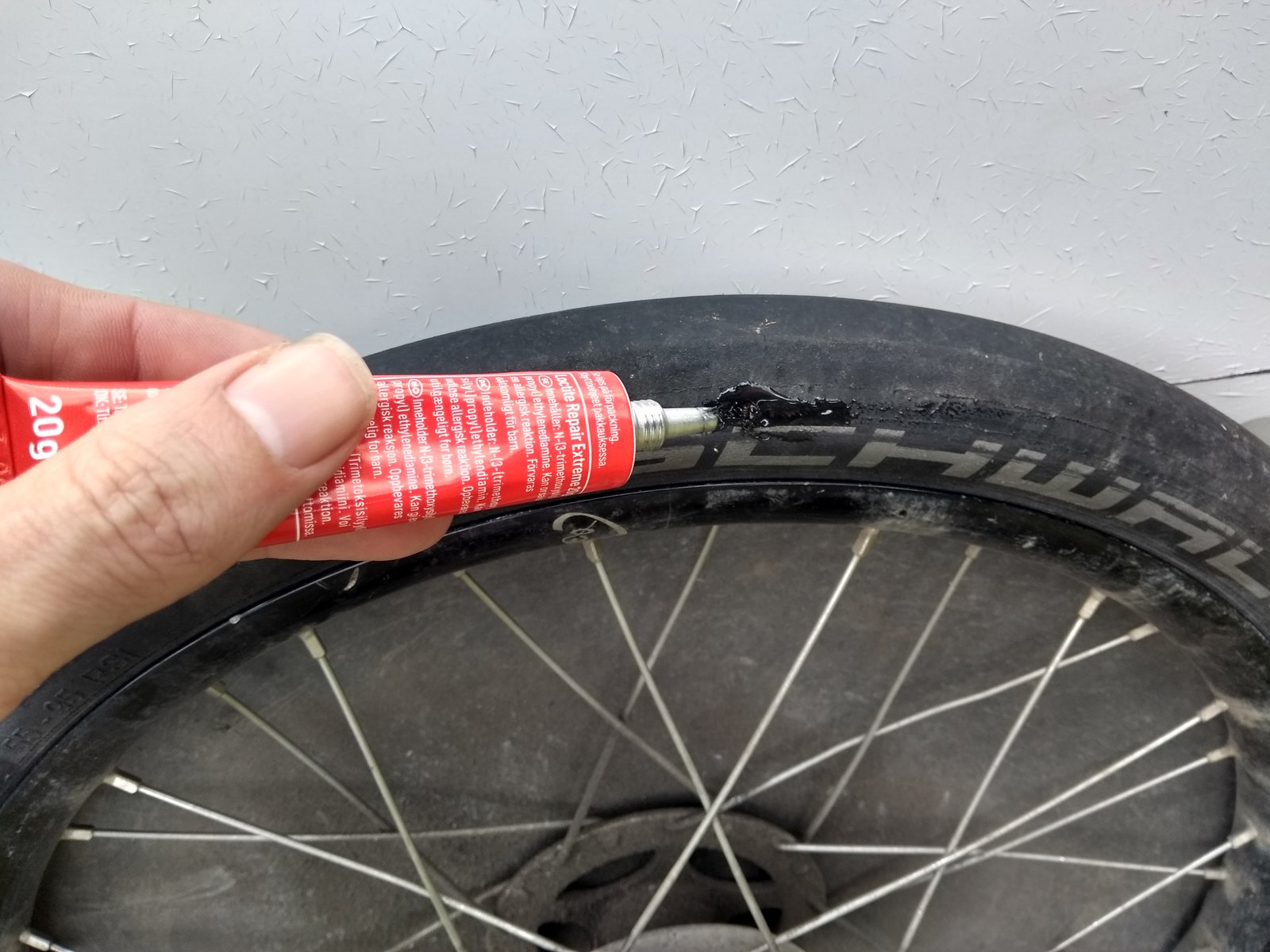

Later is mijn voorband beschadigd geraakt door een steen, canvas draden zichtbaar aan de zijkant. Gelukkig hielp flexibele Loctite lijm om 'm te beschermen tegen verder verval en ermee thuis te komen, anders had ik het reservebandje erop moeten zetten.

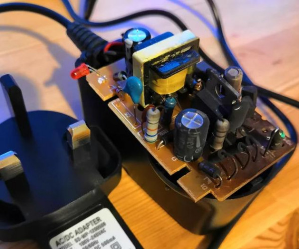

Oh ja, bijna vergeten door alle positieve ervaringen, ik had een li-ion lader voor mijn fietsverlichting mee. Na anderhalf week fietsen wilde ik die gebruiken op een camping, en op moment dat ik 'm in het stopcontact steek komt er een flits en een enorme knal uit het ding, en was het overal donker. Gelukkig was de zekeringautomaat van de camping snel hersteld, maar mijn lader was letterlijk uit elkaar gesprongen en helemaal zwartgeblakerd, een echte duchtige Chinaplof™ dus.
- (niet eigen foto, maar lijkt er erg op)
Wat nu? het is geen lader die je snel opnieuw vindt en verlichting in Noorwegen is wel zo fijn. Gebeld naar een leverancier die ervaringen heeft met die accupacks, en die zei dat een standaard 12V adapter met stroombegrenzing ook werkt om 'm iig een heel eind op te laden, want Battery Management zit in de accupack zelf. Dus naar de Biltema (de grote doe-het-zelf-en-nog-meer keten van Scandinavie) en zo'n adapter gehaald, en waarempel, ik kreeg de accu er mee opgeladen.
Op zoek naar een USB-oplaadbaar alternatief hiervoor heeft nu wel wat meer prio gekregen voor de volgende reis. Alle andere spul is al USB nu.

Hij schrijft : "niet eigen foto, maar lijkt er erg op)"
Re: Brokken topic
Geplaatst: ma 24 aug, 2020 19:36
Lefse schreef: ↑ma 24 aug, 2020 19:25
Ik dacht vanwege die Engelse stekker linksonder die in Noorwegen onbekend is. Doordat het geen eigen foto bleek te zijn, had ik mijn reactie maar weggelaten. Excuus! Ik heb hier ook een liggen voor reizen in Engeland, reeds gekocht in 1972!

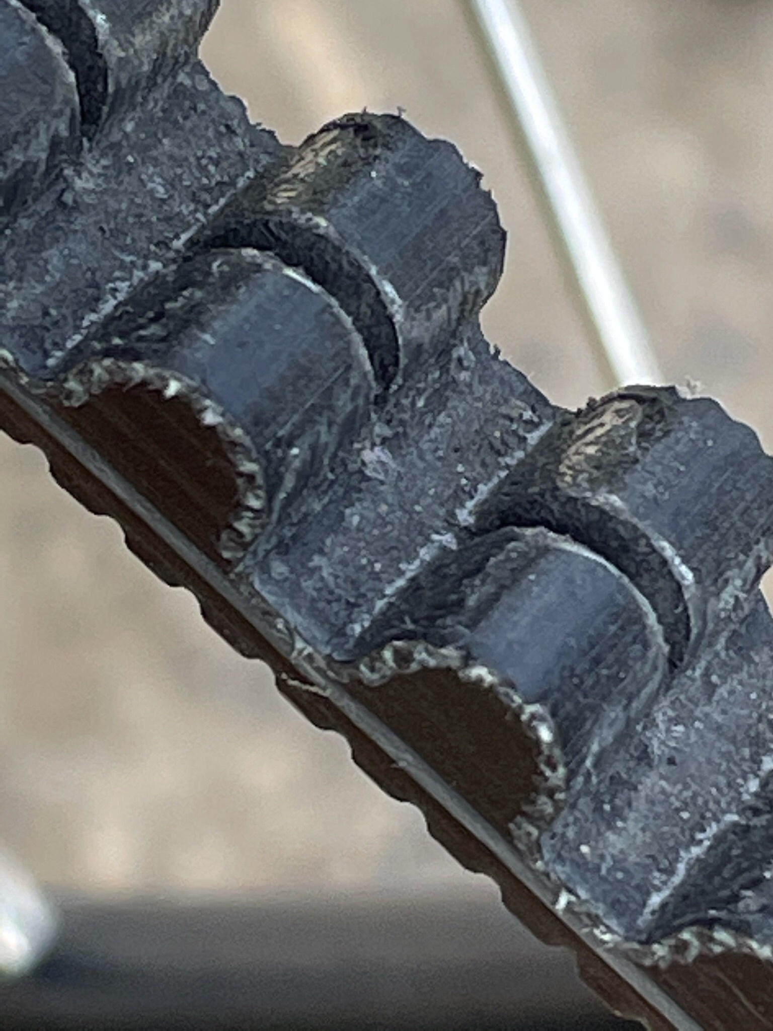

Nog geen brokken, maar graag jullie idee. Deze riem en tandwielen hebben er 2500 km op zitten.
En ja, ik rij regelmatig bos en zandpaadjes.
Is dit normale slijtage?

Ik zie hier geen sporen van smeervetten, moet dat wel gebeuren bij die materialen?
Op mijn molen heb ik wel eens gebroken tanden (kammen in de molenaarstaal) moeten vervangen. En die worden gesmeerd met bijenwas. Bij de molenmaker kost één kam wel 100 euro per stuk, daarom maak ik ze allemaal zelf. En dat op de millimeter nauwkeurig.

Normaal moet de Gates riem niet gesmeerd worden. Vet zou zorgen dat het zand nog meer blijft plakken en dan slijt het nog sneller.
