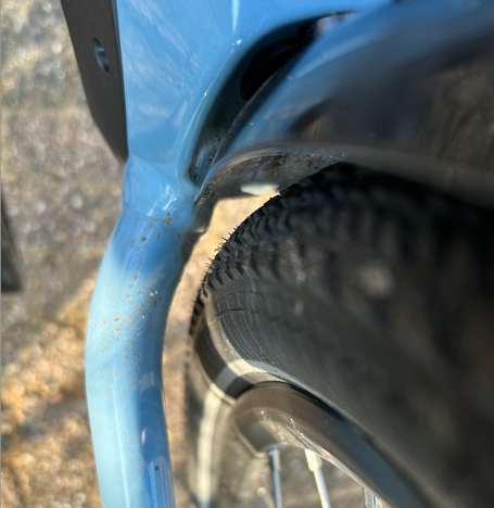

Vorig jaar hebben wij twee Koga E-Worldtraveller fietsen gekocht, met Rohloff. Geweldig! Rijden soepel, ook zonder ondersteuning, heel blij mee.
MAAR... we lopen tegen iets aan of beter gezegd: er loopt iets aan. De achterwielen zitten heel erg krap in de achtervork, er is maar zo'n 1-2 mm ruimte tussen band en achtervork. Bij volle bepakking, met wiel iets scheef of bij rijden op een modderige weg loopt dat (dus) nogal snel aan, heel irritant. Het wiel kan niet verder naar achteren want de Gates-riem staat al strak.
Ooit nog dikkere banden erop zetten kunnen we dus ook wel vergeten.
Dus terug naar de dealer, en mail gestuurd naar Koga. Daar wordt het afgewimpeld: 'we hebben hier nog nooit klachten over ontvangen' (over 'customer care' van Koga gesproken).
Dat wilde ik hier maar eens voorleggen!
Onze uitvoering is met 28 inch (622) wielen en 50 mm brede banden - daar zit volgens mij ook het probleem, dat wiel is gewoon te groot. Hadden we gekozen voor 60 mm banden dan had Koga waarschijnlijk kleinere wielen gemonteerd (27,5 inch of nog kleiner?). Ik vind het dus een ontwerpfout van Koga. Met een fiets als deze hoort een wiel te allen tijde ruim vrij te lopen toch?
Is er iemand die dit herkent? Zijn er meer bezitters van de E-WT met deze combi? Of juist 27,5 inch met 50 mm?
Misschien een fietsenmaker die hier iets over kan zeggen?
(voor de volledigheid: tandwielen zijn 50T/20T met een 122T belt, dat is op zich prima. Een 48T tandwiel voor zou het probleem overigens ook kunnen oplossen).

Ik heb niets gewijzigd, dit is zoals hij is geleverd. Foto is genomen direct na servicebeurt door de dealer!

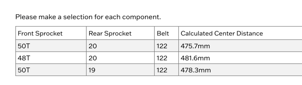

Het frame is wel goed, denk ik. Je kunt online een Gates Center Distance calculator invullen, bij de combi 50T/20T/122T kom je op een hoh afstand van 476 mm, en dat is ook precies wat ik meet. Bij beide fietsen die we hebben (met verschillende framematen), met nog zo'n 11 mm ruimte voor toekomstig naspannen van de belt (dan ontstaat er wel vanzelf meer ruimte, dat wel :D ).

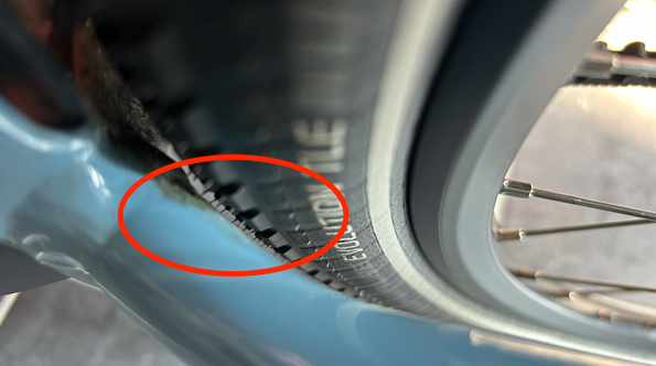

Ik heb ook een koga signature e worldtraveller met Rohloff en riem en zit met hetzelfde probleem. Zeker als je door modderige wegen rijdt, loopt het wiel aan. Heb een lekke band gehad en zag toen dat er ook al verf van mijn kader was. Ben bij de dealer geweest en waren best van goede wil. Hebben contact opgenomen met Koga en kregen inderdaad hetzelfde antwoord "Hier heeft nog niemand over geklaagd !" Mijn fiets is ondertussen meer dan 2 jaar oud. Enkel de oplossing om bandenmaat 47 te installeren is een oplossing die betaalbaar is. 27,5 wielen installeren en alles overzetten is best duur, alle tandwielen plus riem ook. Naar mij bescheiden mening is dit een constructiefout en hadden ze deze configuratie nooit mogen verkopen. Als je de nieuwe eworldtraveller bekijkt is er veel meer ruimte gehouden (dus weten ze eigenlijk wel dat dit niet juist was). Klantenservice van koga trekt op niets ! Lees ook mijn vorige ervaringen. Fiets rijdt voor de rest prima en al heel veel plezier ermee gehad maar ik vind dat een prijs uit deze prijsklasse beter afgewerkt mocht zijn. Ik denk dat ik ik een 47 band ga steken. Misschien de krachten bundelen met mensen die hetzelfde probleem hebben ?

En zoals verwacht is daarmee het probleem opgelost, het wiel kon hiermee ca 6 mm naar achteren zoals de wetten van de goniometrie al voorspelden (hoh maat trapas-wiel is nu 482 mm ipv 476 mm). De speling met de achtervork is nu OK. De riem staat strak maar kan als het moet nog een mm of 5 naar achteren.

Fijn dat het bij jou ook is opgelost. Volgens de theorie (en de Gates belt calculator https://www.gatessanitycheck.com/#centerDistance) zou de verkleining achter van 20T naar 19T 2,7 mm moeten schelen in de afstand trapas- achteras, dus dat kan idd net genoeg zijn.
Wel vind ik zelf deze aanpassing minder logisch dan het voorblad wisselen van 50T naar 48T, want dat scheelt 5,9 mm terwijl het ongeveer dezelfde invloed heeft op de overbrengingsverhouding.
Wat dat aangaat: de oorspronkelijke verhouding was 50 : 20 = 2,50 en wordt voor jou nu 50 : 19 = 2,63. Je gaat over het algemeen wat zwaarder trappen (bij mij is het 2,40 geworden).
