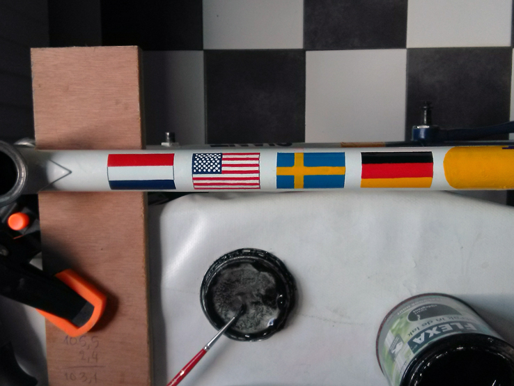

Op dit moment worden de vlaggen op de horizontale buis geschilderd, van de landen waar deze fiets is geweest. Vooral de Amerikaanse is verdraaid moeilijk, maar goed gelukt! :D

De vier vlaggen op de horizontale buis van het frame zijn geschilderd. Formaat per vlag 26 x 40 mm. Het zwart van de Duitse vlag is nog nat. Zodra alles goed droog is, wordt het frame met transparante glanslak overgespoten. Dan pas komt montage van de onderdelen. Links een detail van de balhoofdbuis.

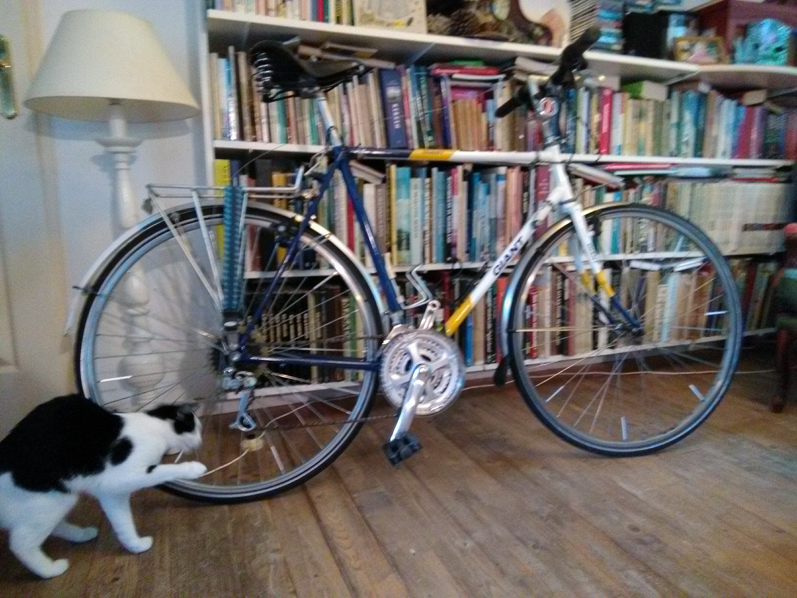

Zondagmorgen 11 aug. is het frame met kleurloze vernis overgespoten. Gisteren en vandaag is de fiets weer in elkaar gezet, nadat de onderdelen eerst waren schoongemaakt en de lagers vers ingevet. Nou is er een beugeltje van de Agu Click-Fit op het stuur gebroken, gelukkig heb ik in de schuur nog een paar liggen. Het was een hoe-was-het-nou-weer waar de onderdelen thuis horen. Foto's van de fiets in de oude situatie bekeken. En dan verder aan de slag. Vanwege het slechte weer deed ik het werk gewoon in de huiskamer. Nieuw zijn de cranks en de drie voorbladen. Ook nieuwe kabels voor remmen en derailleurs, maar uit eigen voorraad. Totale kosten nog geen 90 euro. Zoals al gezegd, is de voordrager komen te vervallen. Van de (bestaande) ketting heb ik vier schakels verwijderd, vanwege het kleinste voorblad, dat er eerst niet was. Helaas is de foto niet zo scherp, want als ik de flits zou gebruiken, slaan de reflecties van de banden en de spaken fel terug. Alleen de derailleurs zijn nog niet afgesteld, poes Sientje speelde op de foto aan de loshangende kabel van de achterderailleur, welke ik nog moet doorknippen.

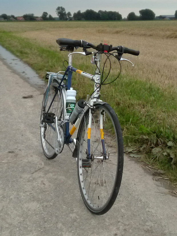

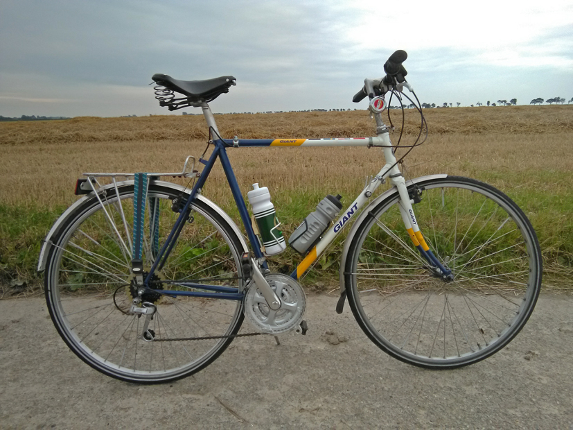

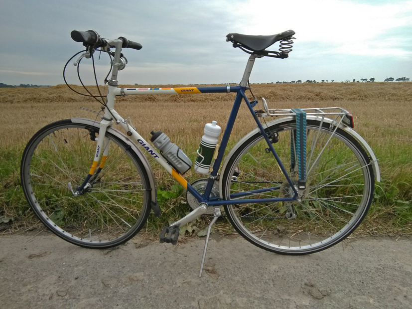

Vandaag is de laatste hand aan de fiets gelegd, derailleurkabels gespannen en afgesteld, banden opgepompt, enz. Dan een proefritje gemaakt. Bleek dat de zadelpen nog niet vast genoeg was en het stuur iets scheef, de klapstandaard rammelde iets. Thuis gekomen opnieuw nagezien en alles vastgezet. Hier zijn de foto's! Maar goed dat het bewolkt is, dan zie je geen hinderlijke schaduwen, want het licht is goed over de fiets verdeeld.

Zeker fraai! Lijkt wel alsof er op die laatste foto iets weggeshopt is boven het stuur, of dat is slechts gezichtsbedrog, maar ik meen er een soort wazige plek te zien net boven het rode van de klickfixaansluiting... :?:
Travelmaster schreef:
do 15 aug, 2019 13:02
Het is een verkleuring in het pas gemaaide korenveld, niks gefotoshopt. Op het origineel is het ook te zien. Ik woon in die huizenrij links op de achtergrond.
