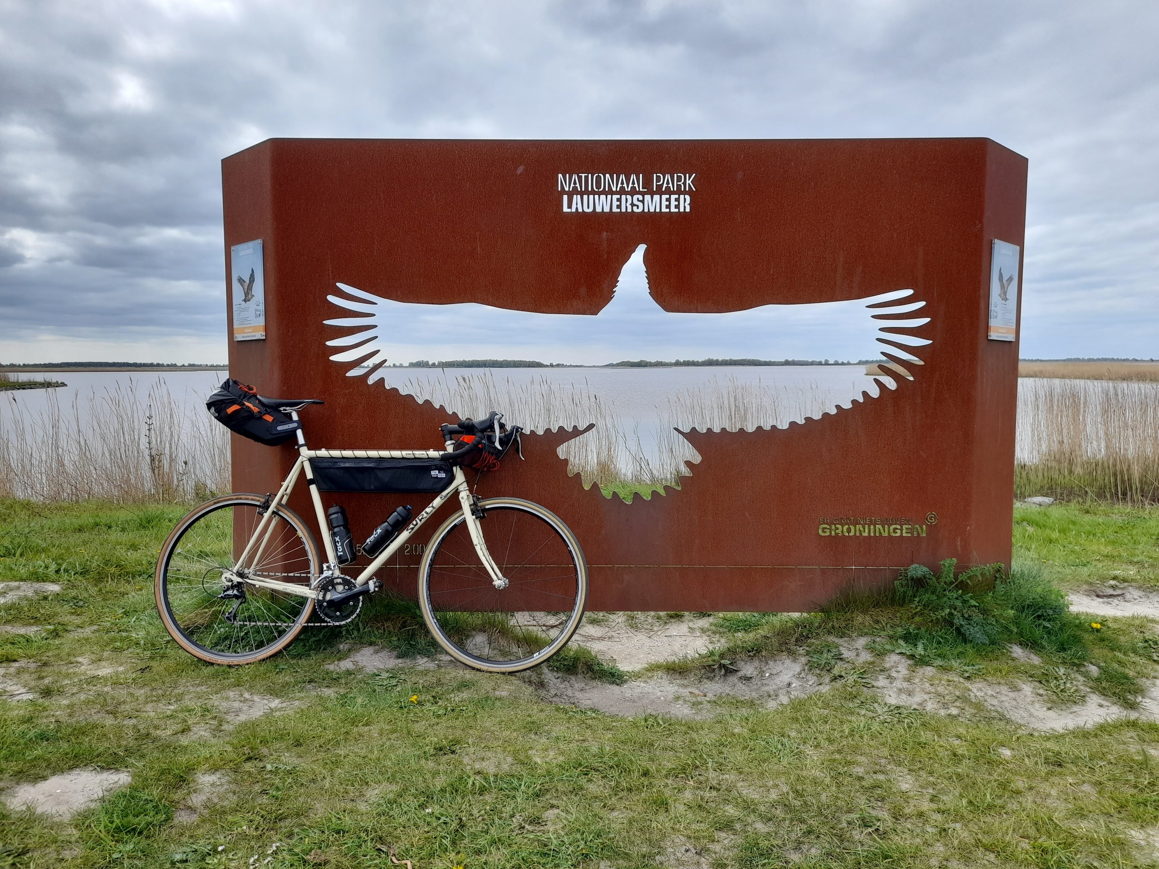

Hoppa :D
Lekker aan het creditcardtoeren met de CC. Lekker snelle bandjes erop ook.
Net terug van 2 nachtjes decadent creditcardtoeren.
Nog steeds blij met de CC.
De Dura-Ace cranks hebben inmiddels plaatsgemaakt voor een HT2 crankje met 4iiii vermogenmeter. Ter compensatie is de achterderailleur geüpgrade naar XTR 8)

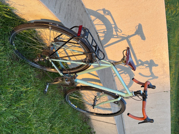

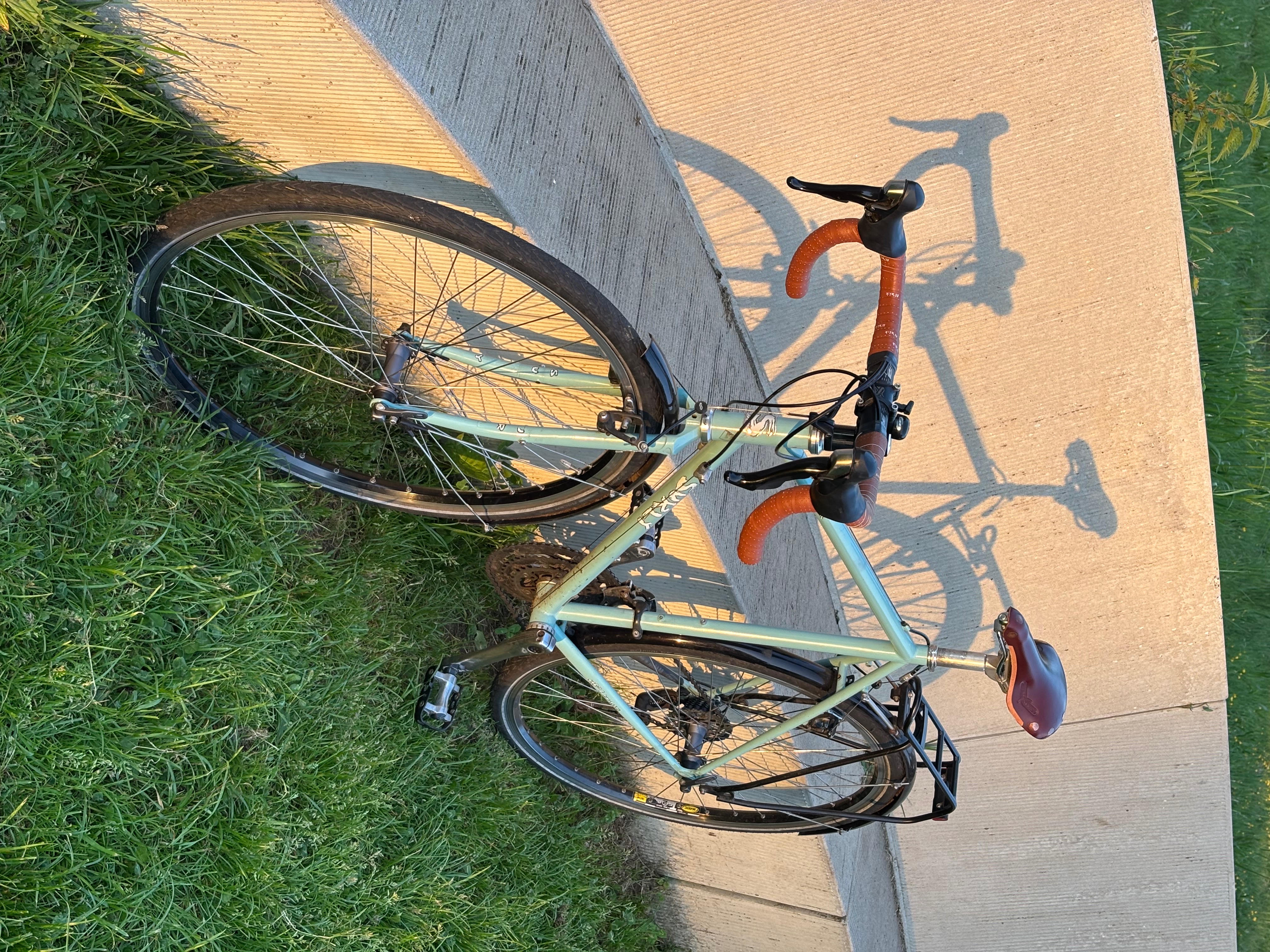

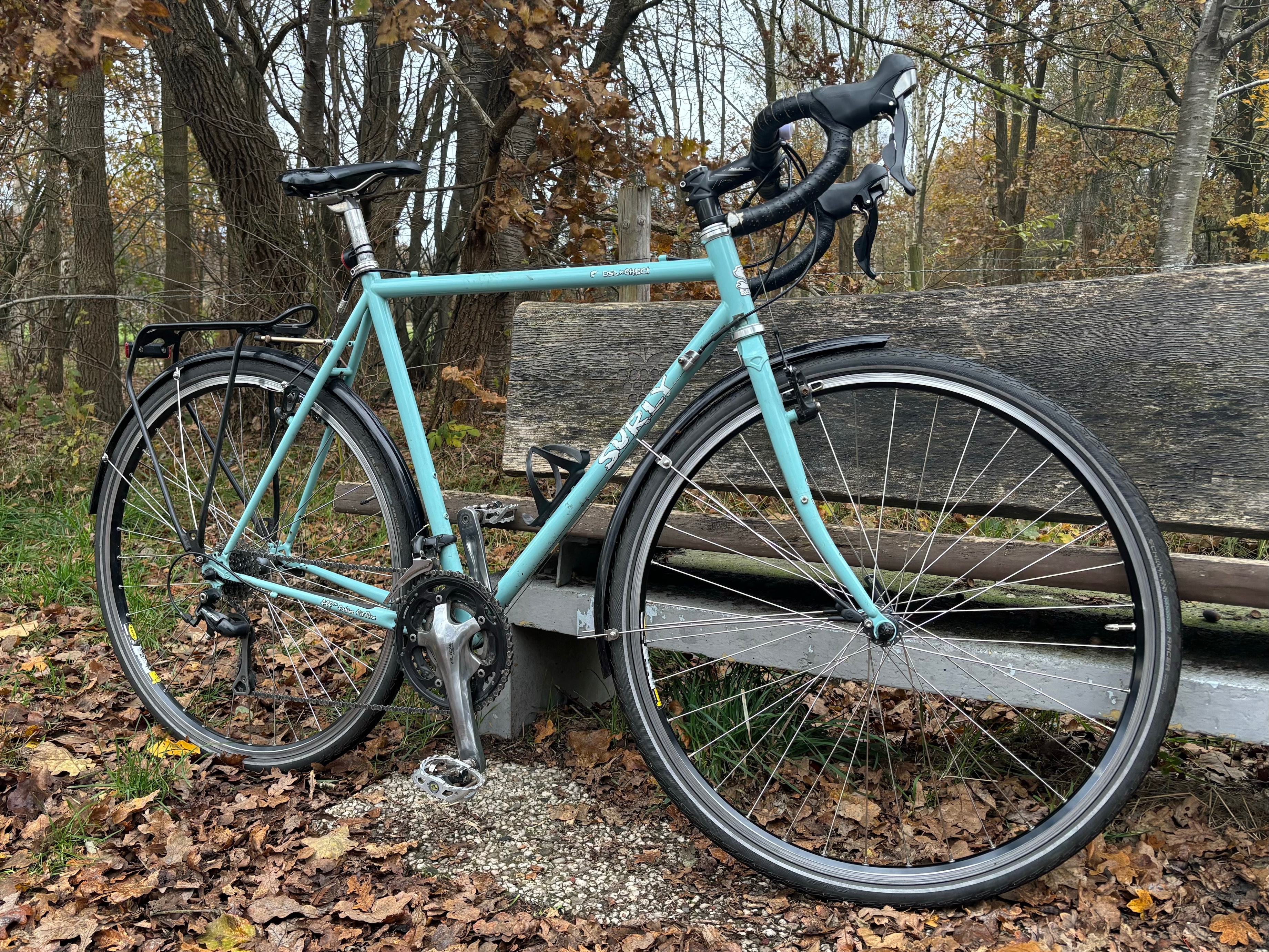

Hier hebben de skinwall bandjes weer plaatsgemaakt voor saai zwart, verder still going strong.
Op dit moment absoluut de favoriete fiets uit mijn stal, misschien zelfs mijn favoriete fiets ooit.
Had al een tijdje mijn zinnen gezet op een Cross Check 56cm, tot ik deze begin april dit jaar als Marktplaats aankoop hier ruim 130km vandaan op kon komen halen. De fiets was en is niet nog perfect en zal dat ook niet worden, maar het staal fietst heerlijk. Deze ervaring had ik al vanuit een Koga Randonneur. Grappige is dat deze frame's vrijwel overeen komen als je ze langs elkaar legt.
Vanuit andere marktplaats aankoop donorfietsen een Racktime rekje, SKS spatborden en een Deore LX voornaaf gescoord. Die laatste gisteren opnieuw gevlochten op een Mavic velg waar eerst een zware Shimano naafdynamo in zat. Vandaag het wiel verder strak getrokken. Met enig geduld, Youtube en technisch inzicht draait die nagenoeg recht. Hij rijdt nu lichter, >300g gewichtsreductie en beide naven Deore LX.
Wat moet er nog gebeuren:
-Spatborstangen inkorten.
-Stuurlint vervangen naar bruin, e.v.t. zadel
-Stickers verwijderen, e.v.t. opnieuw plakken met setje
-Poetsen en polijsten.
Korte update / upgrade:
Sportbord stangen ingekort
Zadel vervangen
Stuurlint vervangen
Moertjes remmen vervangen
Pedalen vervangen
Naven opnieuw ingevet en afgesteld
Resultaat, het fietst steeds fijner.
