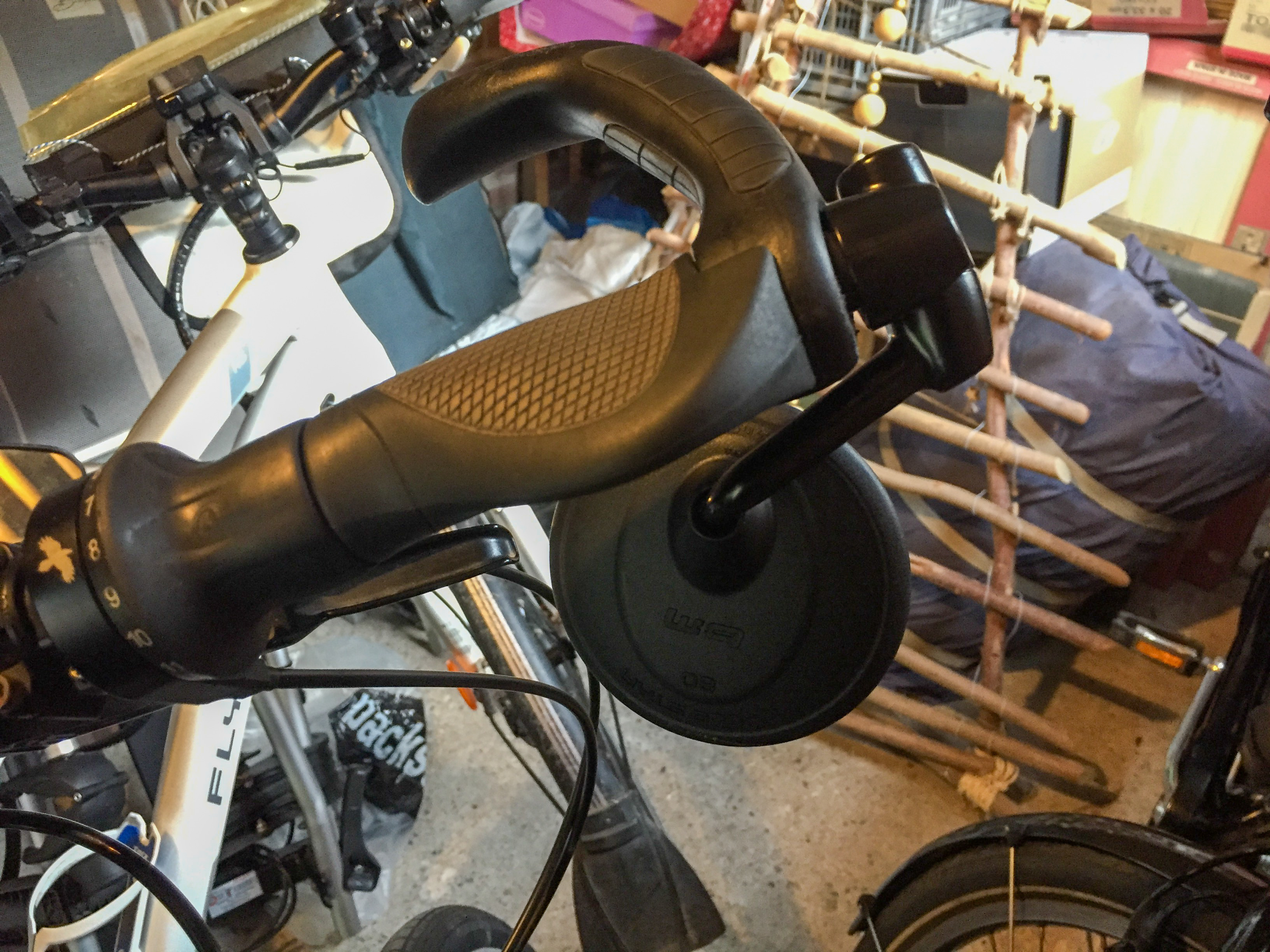

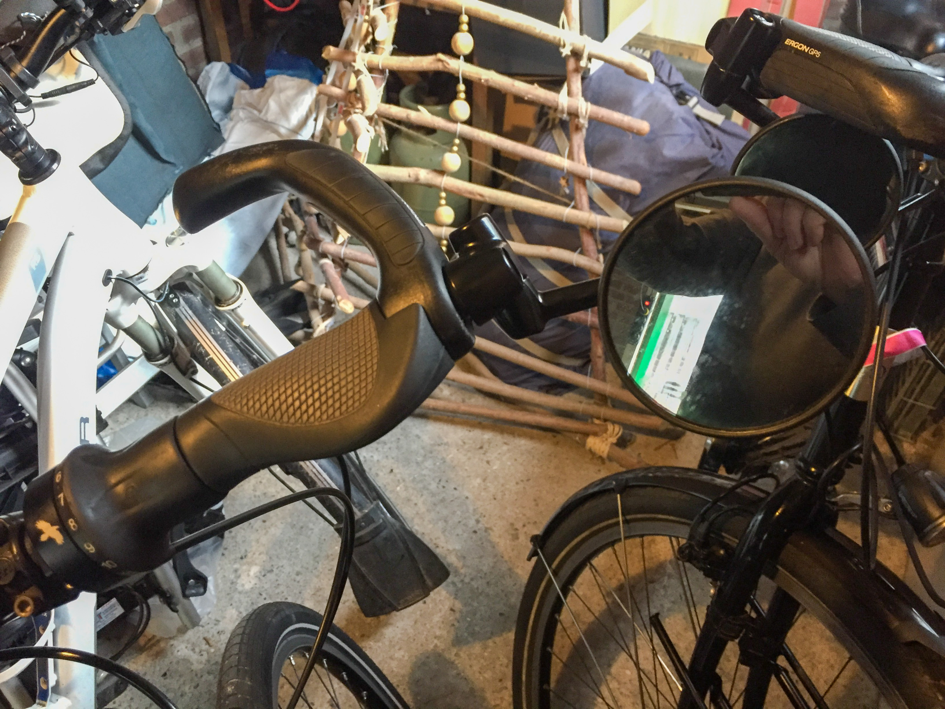

]Ivm onze vakantie naar Engeland en omdat de oude spiegeltjes inmiddels gesneuveld zijn, hebben we totaal vier B&M Cyclestar 80 laten plaatsen. (Op twee fietsen. Links zit die normaal (naar boven) en rechts naar beneden. Voordeel is dat hij goed en snel verstelbaar is, bij andere greep is dat handig, en dat het inplapbaar is, bij stalling / parkeren is het veel minder kwetsbaar.

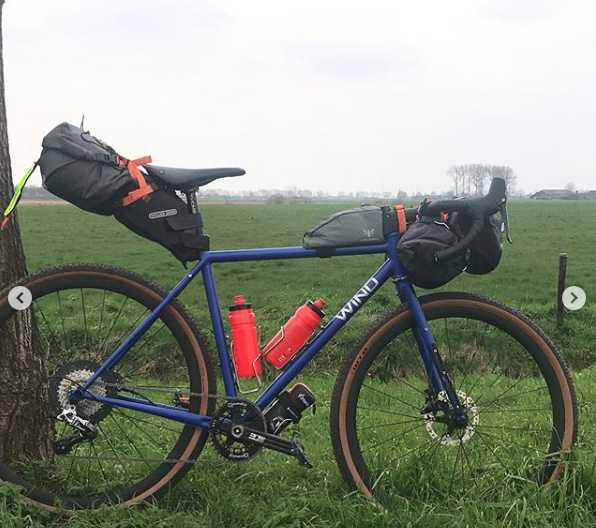

YES! Mijn WiND42 is vakantieklaar!
Van de week een setje WTB Resolute op de kop weten te tikken! Eerst met Tubolito binnenband getest of ze uberhaupt in mn frame gingen. Dat bleek te gaan gelukkig. Maar met ho-ho-ho-ho-hoogteslag.... 's avonds tubeless gemonteerd, afgelopen zondag getest voor 50 km op asfalt. Geen hoogteslag meer.
Misschien lag het aan het weer met veel regen en harde zijwind, maar ik vind de banden een beetje sluggish op asfalt, maar offroad komt de ware aard naar boven, dan is ie heerlijk!

Misschien moet ik even wennen aan die banden... Weet nog niet zo goed wat ik ervan moet denken. Ik ben snelle smallere (33/35mm) gravelbanden gewend en de geringe snelheid op asfalt viel mij serieus tegen. Maar wie weet kom ik van Dusseldorf tot Wenen wel veel onverharde stukken tegen. Dan zit ik juichend op de fiets door mijn bandenkeuze.
Blijft een fraaie fiets. Geen Lauf meer?
En is dit de nieuwe bagage setup, of gaat er nog meer mee?
De Lauf is er ook nog, hoor. Alleen vind ik die niet zo handig voor fietsvakantie.
Op de foto nog net niet mijn definitieve reis-setup... Komt nog een 1/2-framebag in het frame en 2 kleine drybags aan de vork. Dan ben ik er wel, denk ik.
