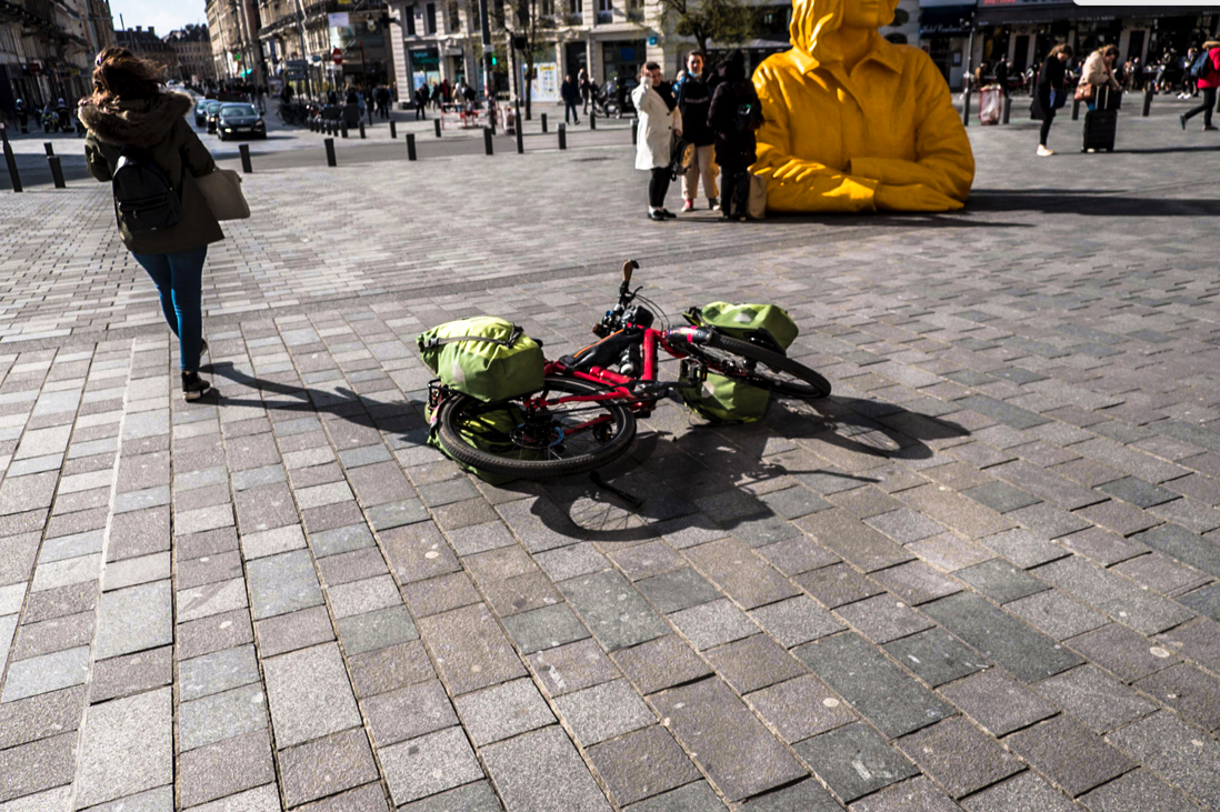

Toen ik vorige week aankwam in Lille Flandres wilde ik nog een foto maken voor het station. Terwijl ik mijn camera richtte hoorde ik een knal: de storm Diego had mijn fiets omverblazen waarbij de standaard in twee brak ter hoogte van het scharnier!
De hevige rukwinden die constant van richting veranderden maakten het fietsen naar Kortrijk ook erg spannend.

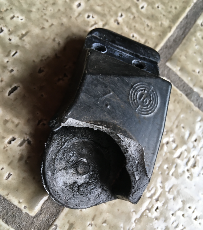

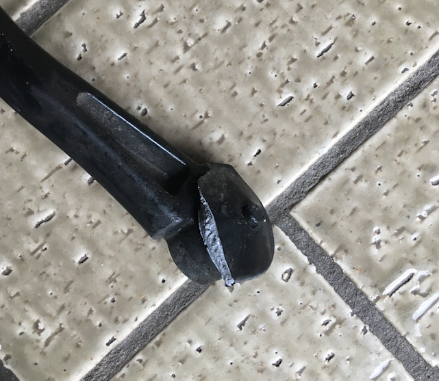

Ik ben wel benieuwd naar wat er precies gebroken is. Fotootje?
U vraagt, wij draaien :-).
deel 1
deel 2
Dank je.
Op de bovenste foto zie ik een donker stuk en een licht stuk in de breuk. Dat suggereert dat de breuk al eerder was begonnen, dus dat de storm de zaak alleen heeft afgemaakt.
Rest de vraag of je dit heel erg moet vinden. Hadden ze de standaard sterker moeten maken? Natuurlijk, zou je zeggen, want dan had hij het langer volgehouden. Toch is er ook wat voor te zeggen om blij te zijn dat de standaard hier is afgebroken en dat het niet het frame is dat het heeft begeven. Nu heb je voor 25 euro een nieuwe.

Inderdaad, de breuk gebeurt bij de zwakste plek, en dat is gelukkig niet de vork. Ik heb meteen een nieuwe standaard gekocht en gemonteerd.
Persoonlijk denk ik dat de oorzaak van de breuk niet in de sterkte (of zwakte) van het materiaal gezocht moet worden: ik heb op m’n Stevens ook ’n Pletcher zitten, en mij viel meteen vanaf de eerste keer gebruiken al op met wat voor een geweld de veer die standaard in z’n uiterste standen knalt.
In het algemeen heb ik mezelf aangeleerd om me aan te passen als ik ergens een k*tpatent constateer (en fietsen zitten er vol mee) en heb me zodoende aangewend om de standaard met de hand uit te klappen i.p.v. met de voet, maar ik realiseer me dat dat voor de meesten een brug te ver zal zijn.
Bij mij verslijten ze uiteindelijk door die knal. Het veroorzaakt in de bovenste stand namelijk een vervorming van het materiaal op de plek waar de standaard tegenaan knalt. Als er genoeg materiaal weg is komt de standaard steeds hoger te hangen en heb je uiteindelijk een rammelende standaard. Met de hand opklappen is me wat te gortig maar je kunt heb ook met de voet wat afremmen. Een breuk heb ik nog niet gehad.
