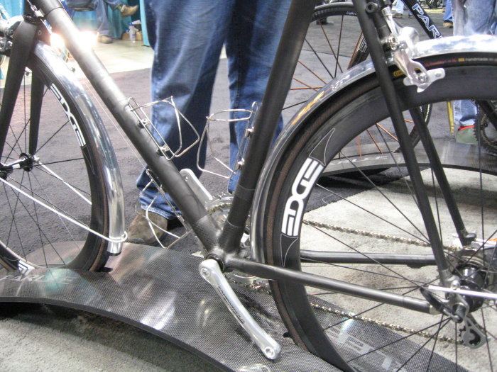

Ook interessant is de Stevens Xenith
http://www.stevensbikes.de/2009/index.p ... lang=nl_NL
Een trekking bike van Carbon van 9,8 kg.
Een kilozwaarder is de Stevens Gran Tourismo met nogal zware remmen.

ook duur met carbon-bijna alles(door Parlee) ;)

luddo schreef:Een trekking bike van Carbon van 9,8 kg.
