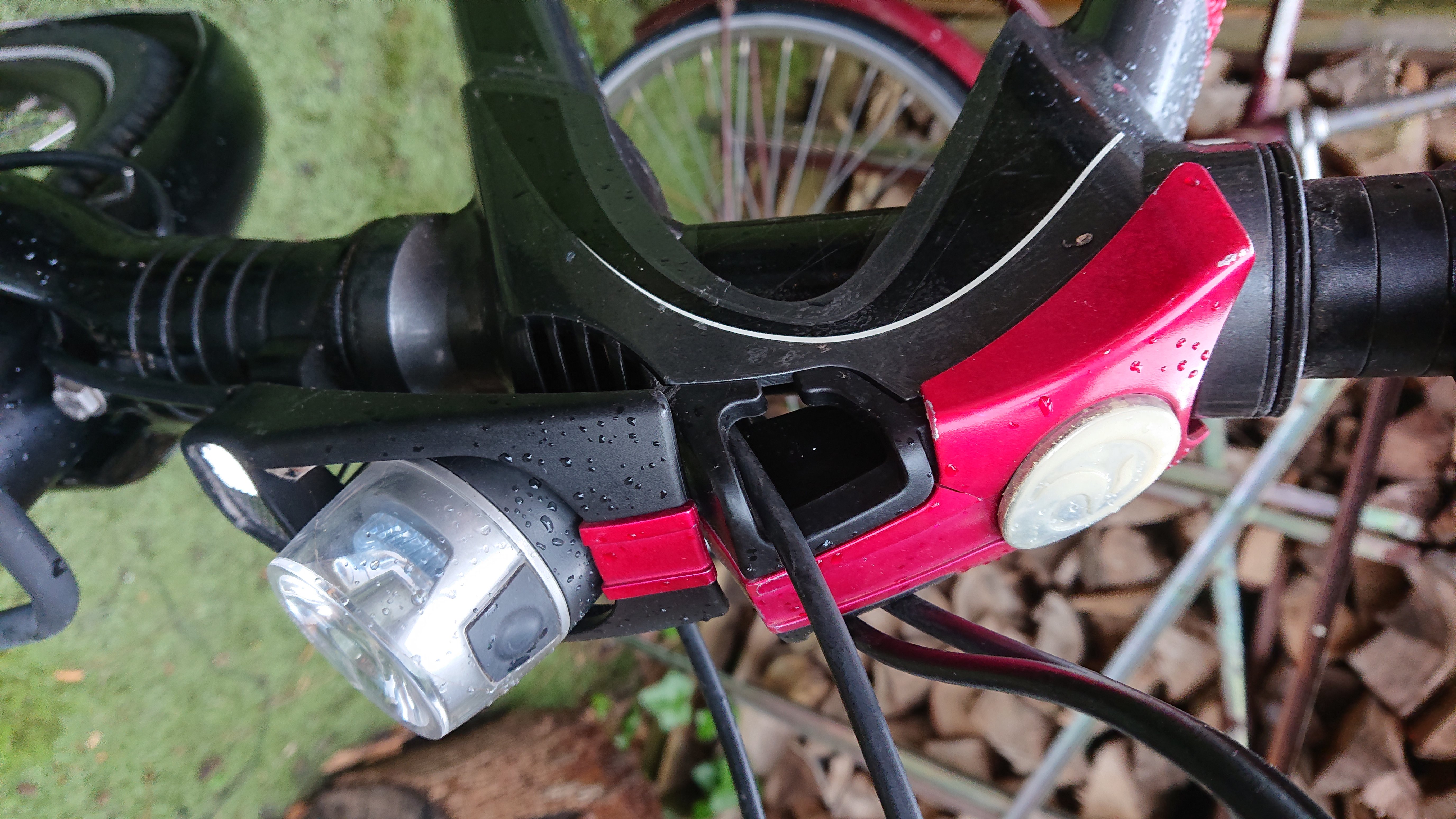

Een echt dutch design vakantie fiets opgeknapt. Nog kijken welke ral kleur ik nodig heb voor het restaureren van het zilveren embleem...
wie zou zoiets ontworpen hebben? - waarom bedenk je dit?
Moet een heel beroemd ontwerper zijn!
(En verder de trapas voor een betere verwisselt, nieuwe ketting en tandwielen, hydraulische remmen een druppeltje olie bijgevuld en verbaasd over het andersom gemonteerd zijn van de voor en achter rem, achter zit opdeze fiets links en is niet om te wisselen zonder de slangen los te halen, wat ik liever niet doe.
Ook verbaasd hoe een 10? Jaar oude, als top vakantie fiets verkochte fiets toch zonder montagevet in elkaar is gezet waardoor de spatbord en bagagedrager boutjes niet meer los kunnen zonder af te breken, roestvrij staal in aluminium vastgevreten. En verbaasd over de hele mooie voordrager, vastgezet op de vbrake nokken.
En mooi dat de voorvork er uitziet alsof hij verend is, maar gewoon vast zit.
Is een mooie studenten fiets geworden zo.

Veloos schreef:
zo 31 dec, 2023 12:31
Een echt dutch design vakantie fiets ...
Ik heb de foto wel even moeten bekijken voordat ik wist waarnaar ik keek. Je ziet denk ik vooral een plastic kapje. Dat maakt de fiets cool. Toen ik lang geleden kleiner was - ik bedoel iets van 30 cm kleiner dan nu - monteerden wij ook een kartonnen plaat voor op de fiets met een nummer erop, en kartonnetjes met wasknijpers bij de spaken. Dan zagen wij er uit als motorcrossers en klonken zelfs zo!
Zelfs mét vet is zo'n combi met een beetje pech vastgevreten binnen een paar jaar. Een beter ontwerp is in zo'n geval om er gewoon een gat in te boren en een boutje er doorheen te steken met een zelfborgende moer aan de andere kant. Maar dat is natuurlijk te zwaar.
LHTJoost schreef:
zo 31 dec, 2023 12:47
Handig: zo staat mijn fiets meteen weer recht. :wink:
En loopt het water gelukkig niet het balhoofdlager in. :D
Ik denk dat je de wiellagers het beste handmatig droog kunt maken.
Het gaat om een batuvus venturo extreme, met design geinspireerd door de auto industrie volgens de site van christopher lees ik net.
Verder wel een prima fiets, voor de 50 euro die ik er voor betaalde. alles xt, goede tektro hydraulische remmen, stalen dragers, overal nokjes.

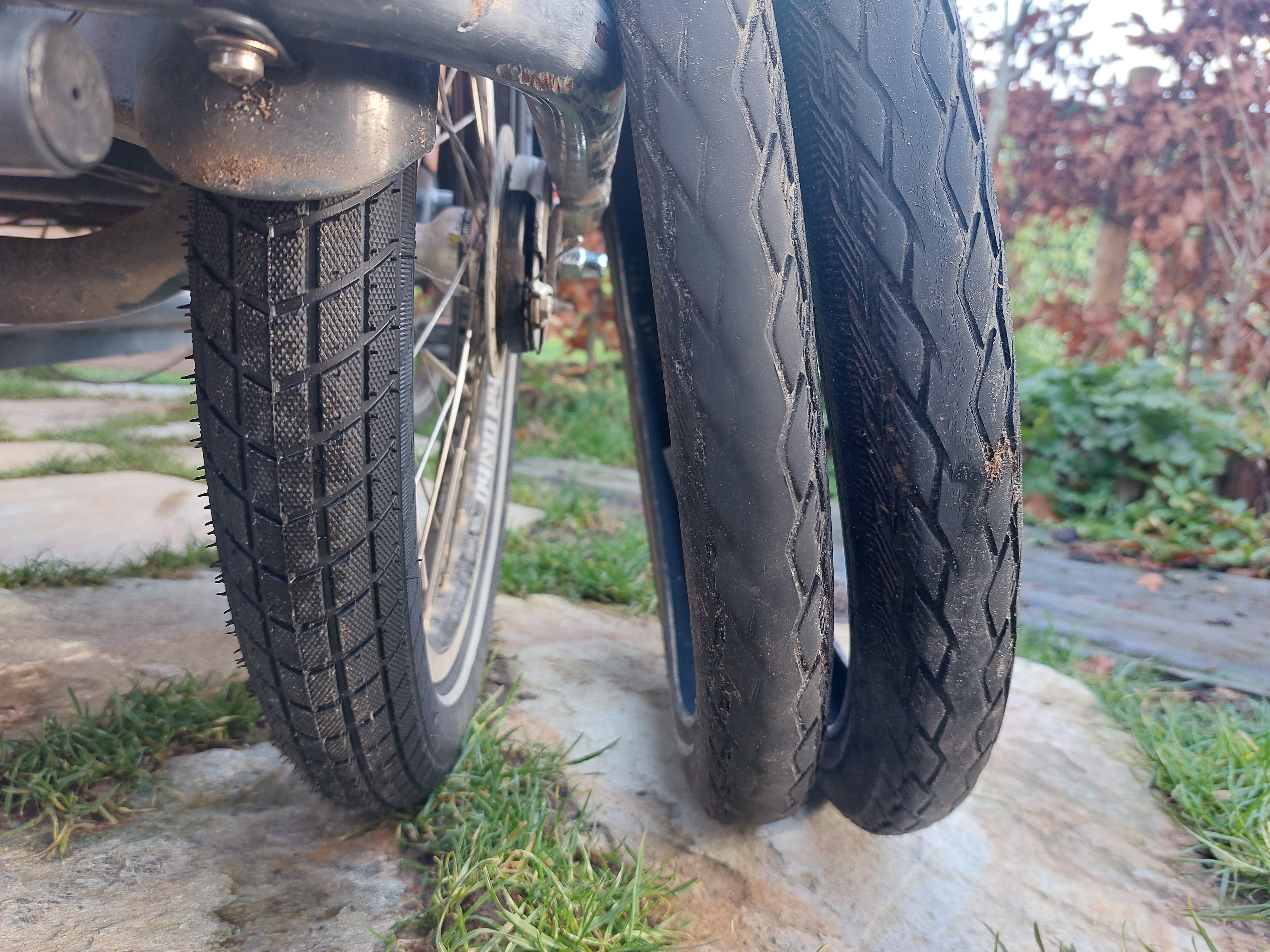

Voorbanden van de bakfiets vervangen.
Van de schwalbe marathon 47mm naar de schwalbe big ben plus 55mm. Er zit nu weer de "orginele" bandbreedte op. Oorspronkelijk kwam de fiets met big Apple bandjes. Maar die reden destijds wel snel lek. En een band vervangen op een bakfiets is niet echt een pretje.
De banden zijn ongelijk afgesleten mede doordat onze dochter enige jaren alleen en altijd aan dezelfde kant van in de bak zat.
De minder versleten band was bij nader inzien ook wel op zijn einde.
Met de marathon banden had ik het idee dat de fiets wat meer aan het stuiteren was. Hopelijk zal dat nu weer wat minder zijn.

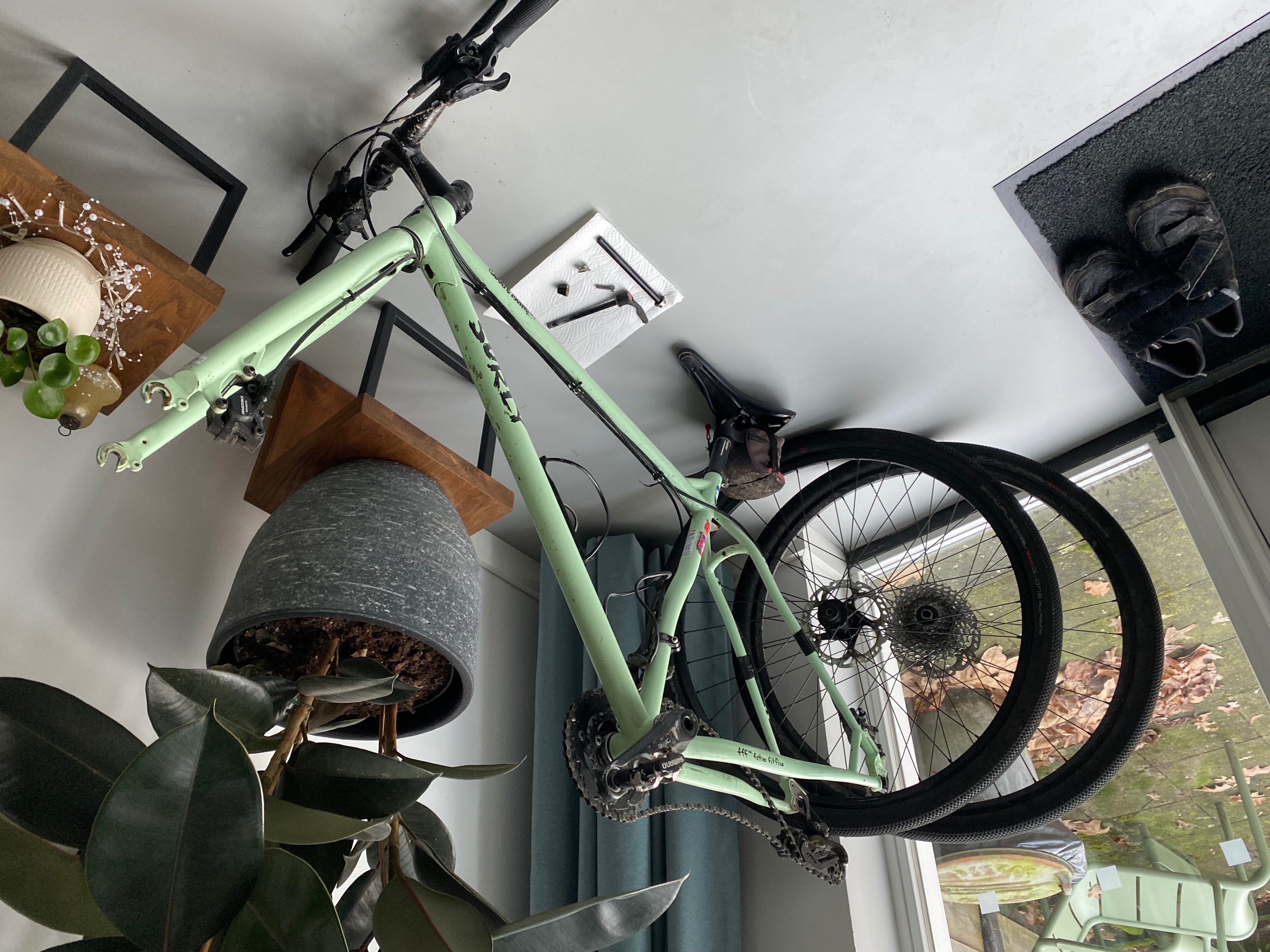

Mijn winter- / gravelfiets ongebouwd.
De vorige versie reed prima, maar we werden allebei wel erg vies in gemiddeld Nederlands winterweer:
Omdat er met 38mm-banden geen ruimte meer was voor spatborden heb ik er maar 650B-wielen in gezet:
Welke remmen heb je er nu op gebouwd?

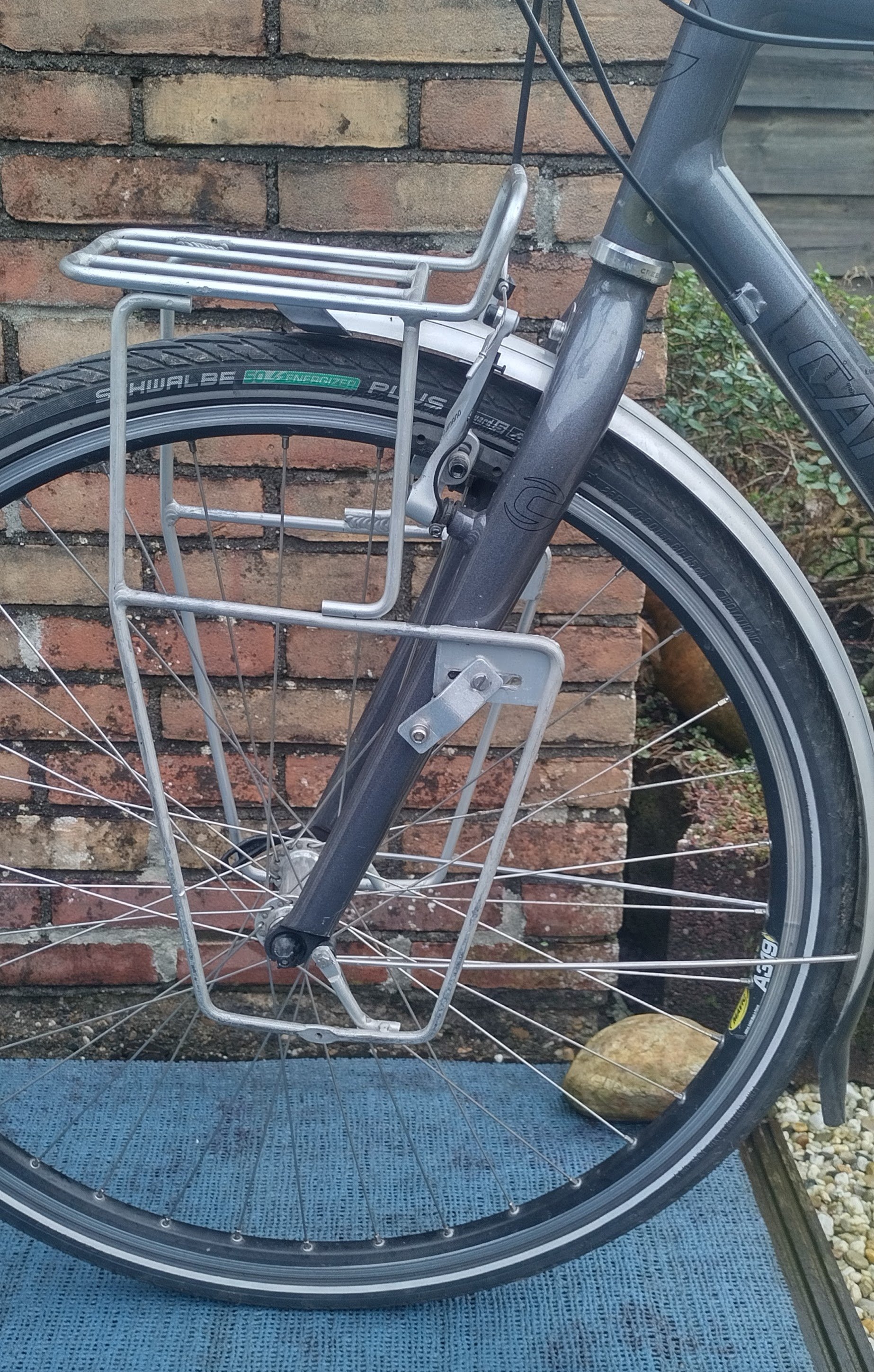

Vintage frontrack gemonteerd op mijn Cannondale Touring Classic van 2007
Die vastmaakconstructie lijkt me dusdanig brak dat ik je afraad om iets op die drager te vervoeren anders dan een doosje gebak van de plaatselijke bakker.
De drager zelf is al brak genoeg. Het hele (dwz halve) gewicht rust op een platgeknepen oogje onderaan, dat op een stangetje zit dat met aan las van niks aan de rest vast zit; vervolgens is het niet alleen een lowrider maar er zit ook een rek bovenop en dat heb je vervolgens vastgemaakt met een gebogen (!) plaatje dat constructief in een verkeerde richting zit, op druk wordt belast en met een schroefje wat daar niet voor is, zonder ringetje hebt bevestigd. Er is geen beveiliging bovenaan die voorkomt dat het geheel voorover kiepert.
Ik moet hier toch wel zwaar toegeven dat vroeger niet alles beter was...
vr 05 jan, 2024 11:19
Deze reactie had ik al van jou verwacht, maar ik ben natuurlijk niet van lotje.
Op het 1ste oog zou je die indruk kunnen hebben oké, maar ik heb er inmiddels voldoende ervaring mee op een andere fiets en maak me absoluut geen zorgen. Het zit loei vast, is oer sterk en kan geen kant op.
Die indruk heb ik ook wel eens van bagage- of achterdragers maar dan blijkt dat ze toch 25 kg mogen dragen.
