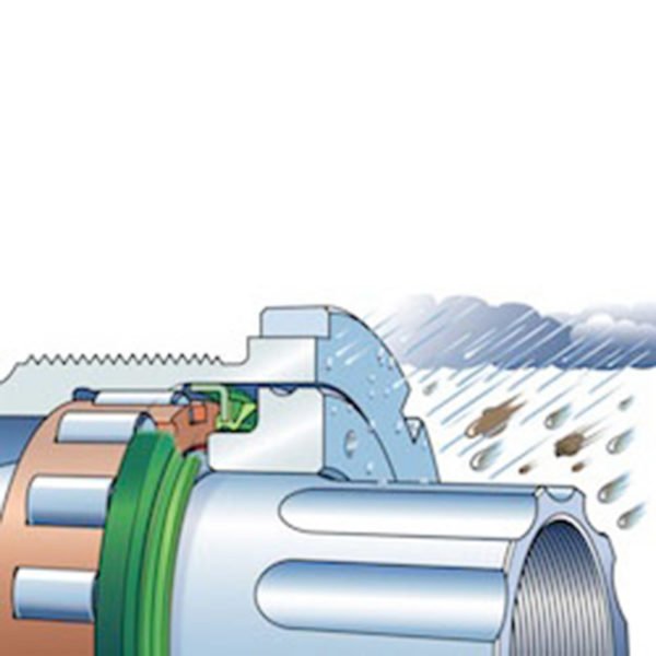

De link gaat over regen, water dat in vallende beweging onderweg is. Onderin een bottombracket zal water zich toch echt anders gedragen. Een hypothetische druppel van 6mm vloeibaar water wurmt zich echt wel door een kleiner (strategisch geplaatst) gaatje heen.
Bij de volgende natuurkundeproef zou je een zeef kunnen pakken, daar een liter water in kunnen gooien, en dan eens kijken of er druppels van 6mm doorsnede onderin de zeef te vinden zijn. :idea:

jawel maar waterdruppels zijn van 0,1mm tot 6mm groot. https://www.natuurkunde.nl/opdrachten/3 ... -exaktueel
dus als je een kleiner gat neemt kunnen de grootste druppels er niet uit :wink:
Dat is alleen maar bij water met 100% mineralen.

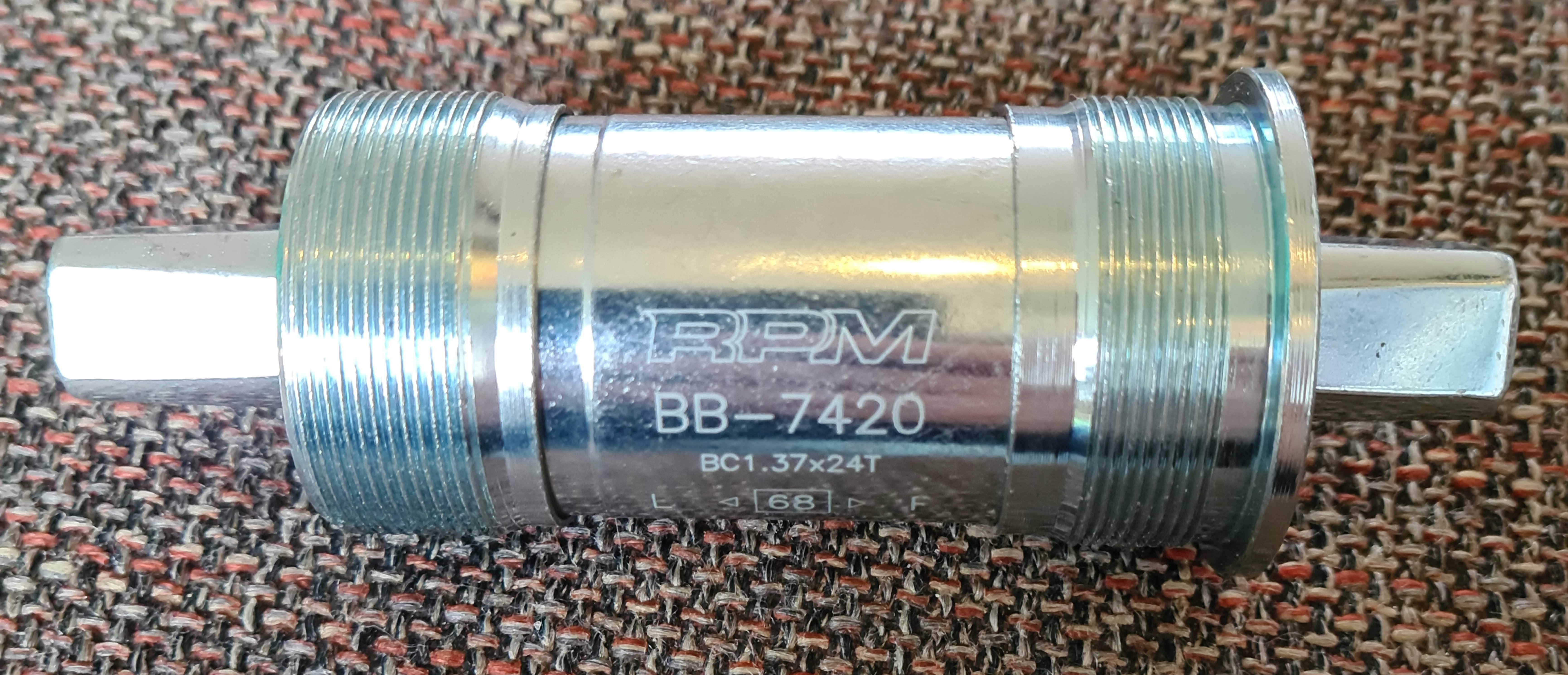

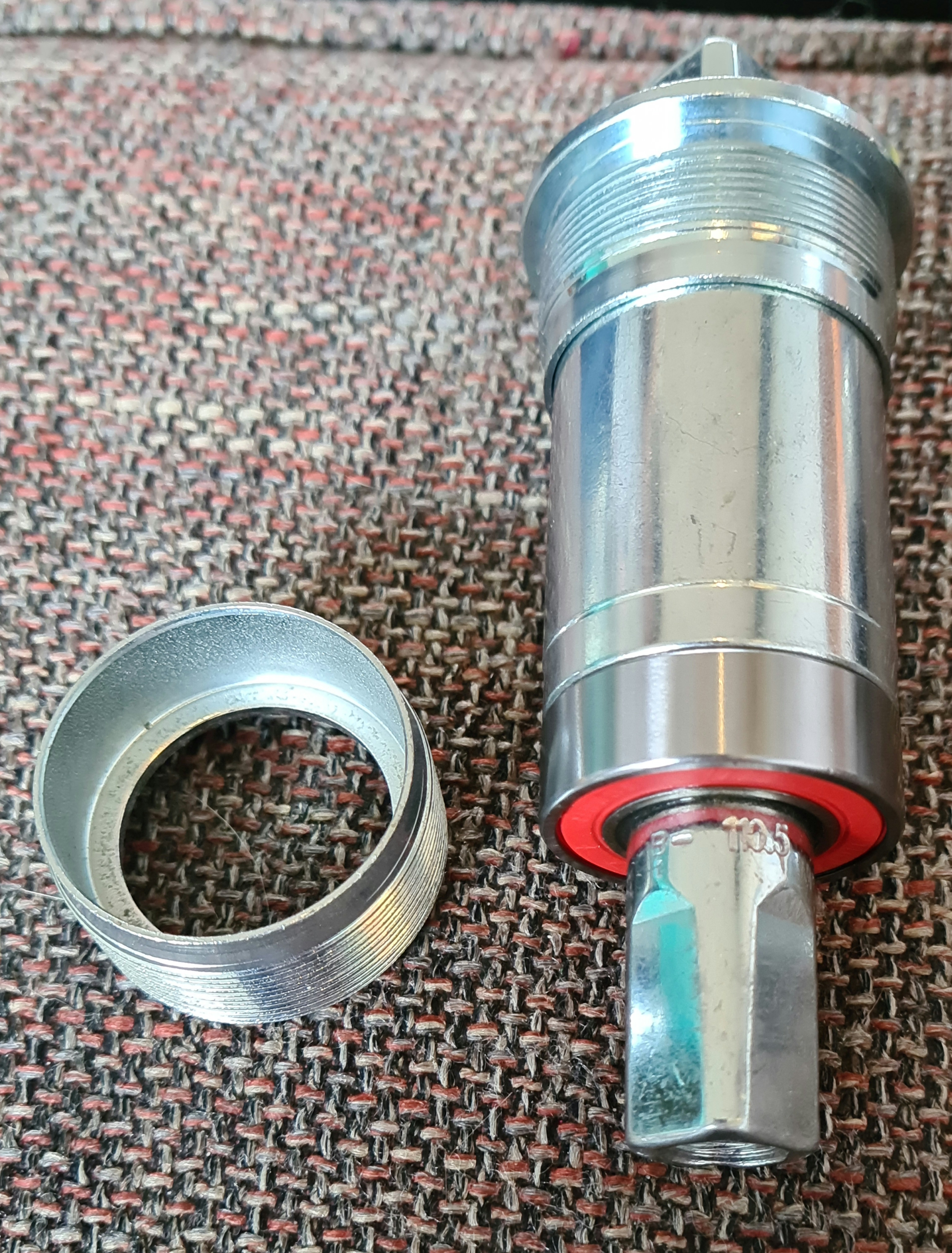

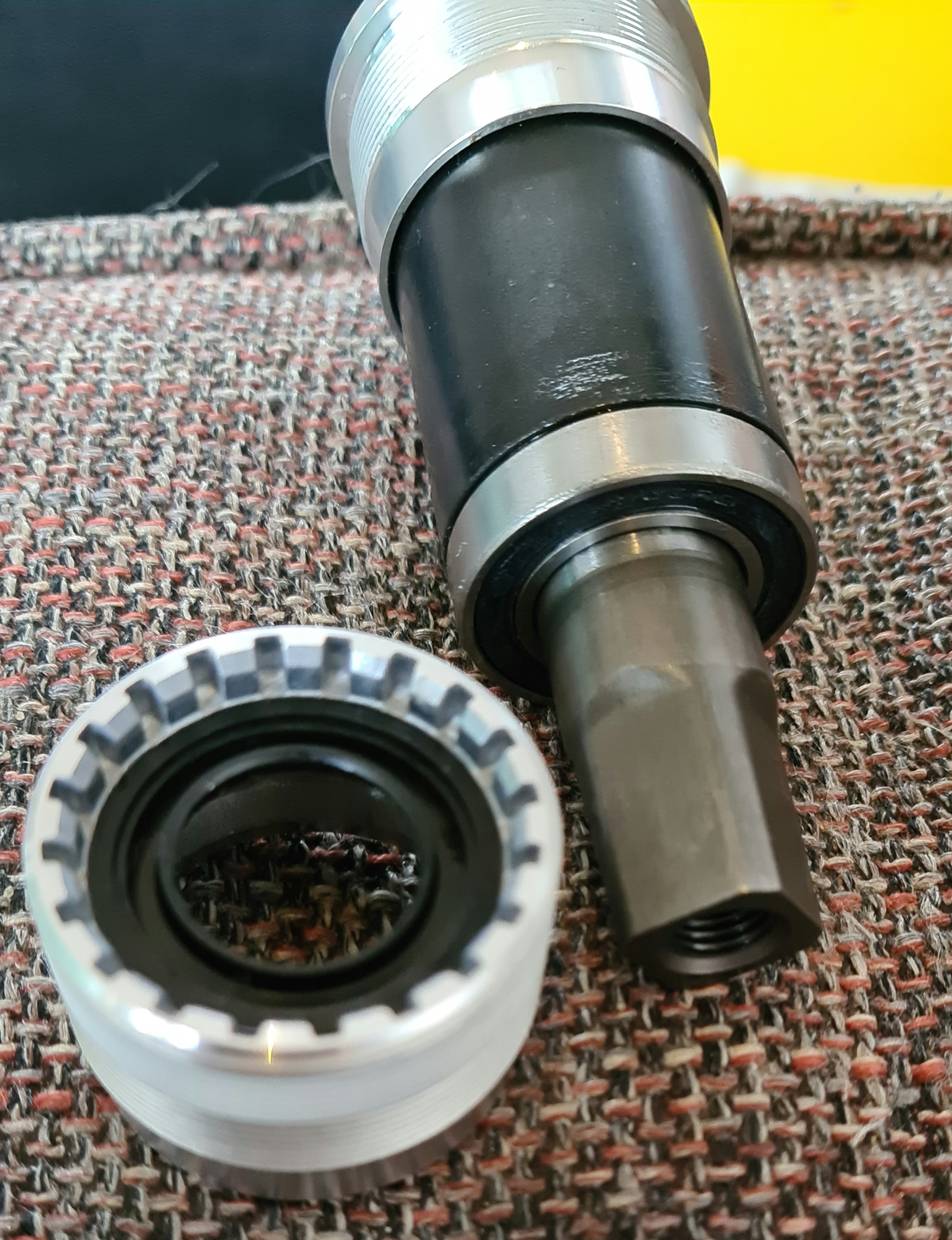

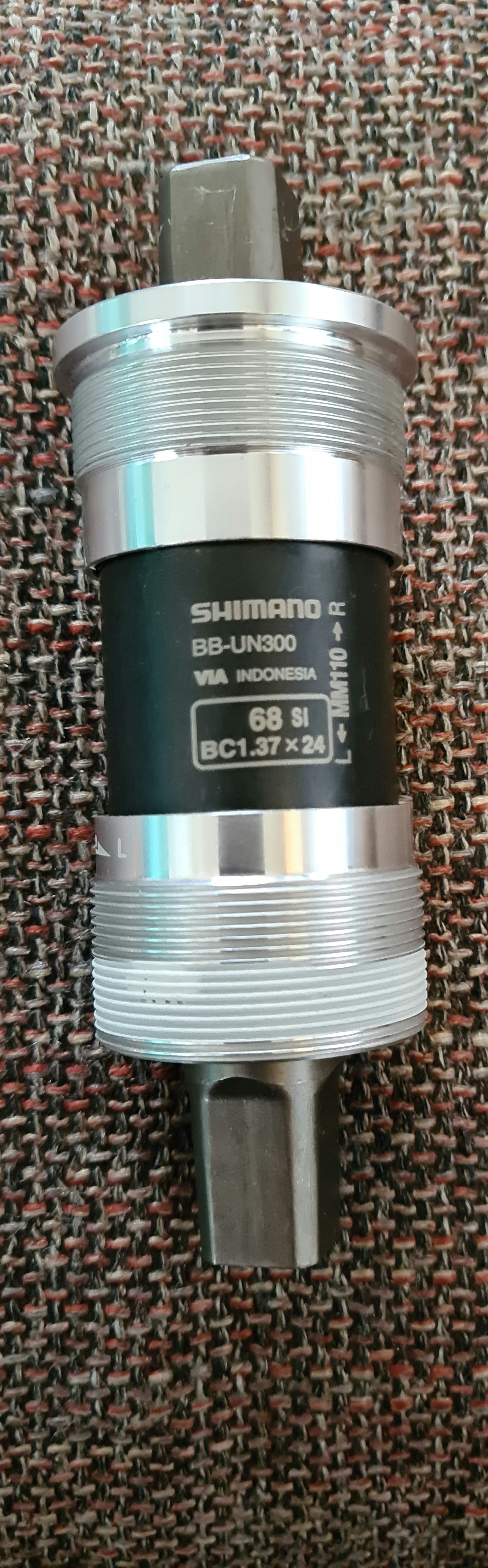

Ik heb net een bestelling gedaan om eens te kijken of die Shimano BB-UN300 wat is, tezamen met een FSA BB7420:
De Shimano is opgebouwd met 9603 lagers, standaard spul en die lagers zitten ook in mijn White Industries trapas van 130 euro :oops:
Wat Shimano in mijn ogen heel goed gedaan heeft zijn de extra keerringen in de cups en -hoewel de levensduur zich nog laat raden - de lagers zijn te vervangen voor SKF industrie lagers, maar 2 stuks daarvan zijn dan weer duurder als een nieuwe BB-UN300, die met +/- 12 euro wel heel veel waar voor z'n geld bied.
Dan de FSA;
De FSA is van vergelijkbare constructie, kost 2x zo veel als de Shimano (boe-hoe) en gebruikt wat bredere lagers als de Shimano - dus in principe duurzamer? Mja de extra seal aan de buitkant mist en dan is het al gauw stuk weet ik uit ervaring met de White Industries trapas.
De Shimano mag in mijn Jan Janssen racefiets, die zal af en toe ook regen gaan zien tijdens woon-werk ritten. De FSA zal tzt in vrouwlief d'r racefiets gaan als de buitenboord lagers daar de geest geven (icm een JIS crankset) zijn we weer ontopic :wink:
