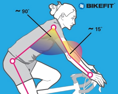

Mijn indruk van de foto's is dat het frame zeker niet te groot is, eerder te kort in de lengterichting (reach).
De voorkant van jouw knie steekt bij de cranks in horizontale stand ver uit vóór de pedaalas. Bijgaand plaatje geeft aan wat de gangbare richtlijn hiervoor is:
Door je zadel zo ver mogelijk naar achteren te zetten en eventueel een zadelpen met een setback te nemen, kun je dat corrigeren.
Ik zou ook de stuurpen veel minder omhoog zetten zodat je een meer gestrekte houding krijgt. Daarvoor is een gangbare richtlijn dat de romp en de armen ongeveer een hoek van 90 graden maken. Bij jou is dat eerder 60 graden.
Edit: ik zie net dat Sonny dezelfde adviezen geeft.
