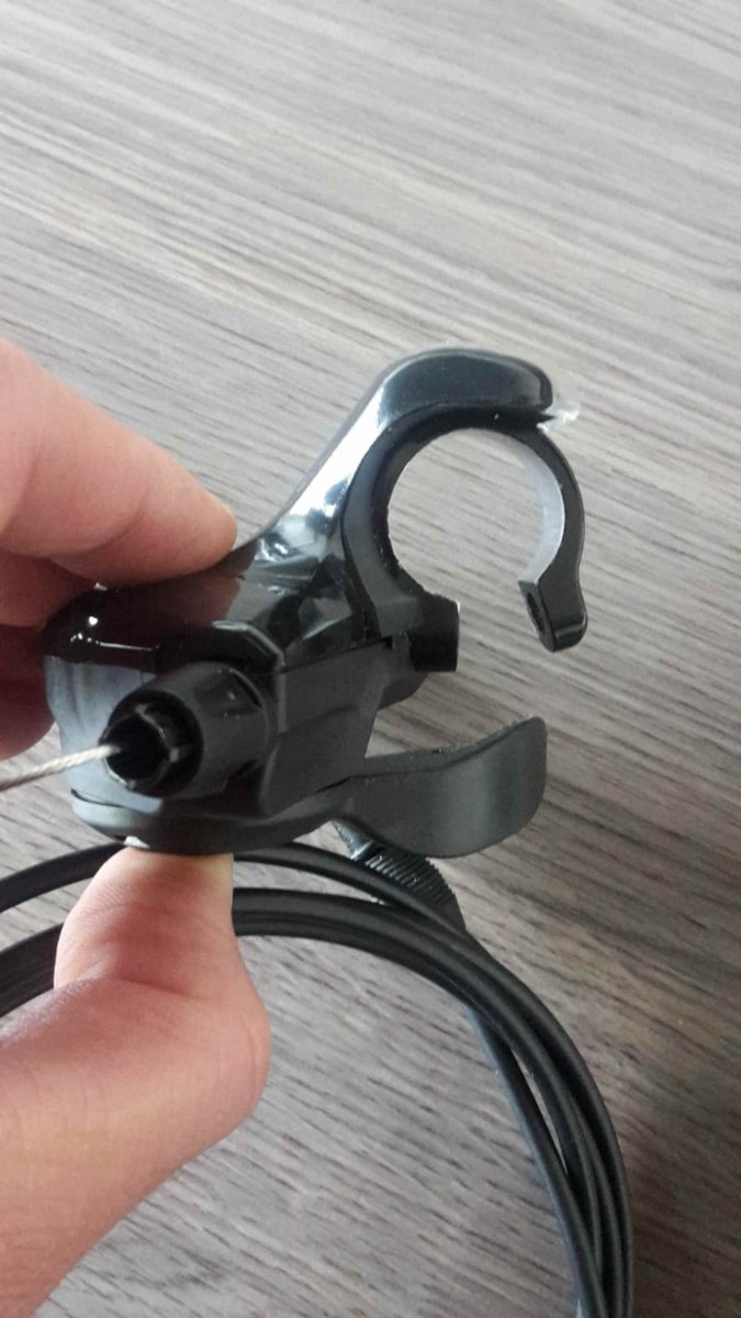

Van de week de bestelde alfine 8 speed shifter ontvangen. Ik had nog een normaal racestuur met stuurpen liggen en daar wilde ik die shifter eigenlijk op plaatsen. Normaal gesproken zou dit niet kunnen ivm de 22.2mm klemdiameter. Voordat ik nu in china een 22.2 drop bar zou gaan bestellen wilde ik eerst eens kijken of dat ik de shifter niet dusdanig zou kunnen aanpassen zodat die wil op het stuur zou kunnen. En volgens mij is dat toch gelukt. Ik heb de klem wat uitgebogen en vervolgens gevild en geschuurd (zie foto's) en en hij past nu op zich prima.

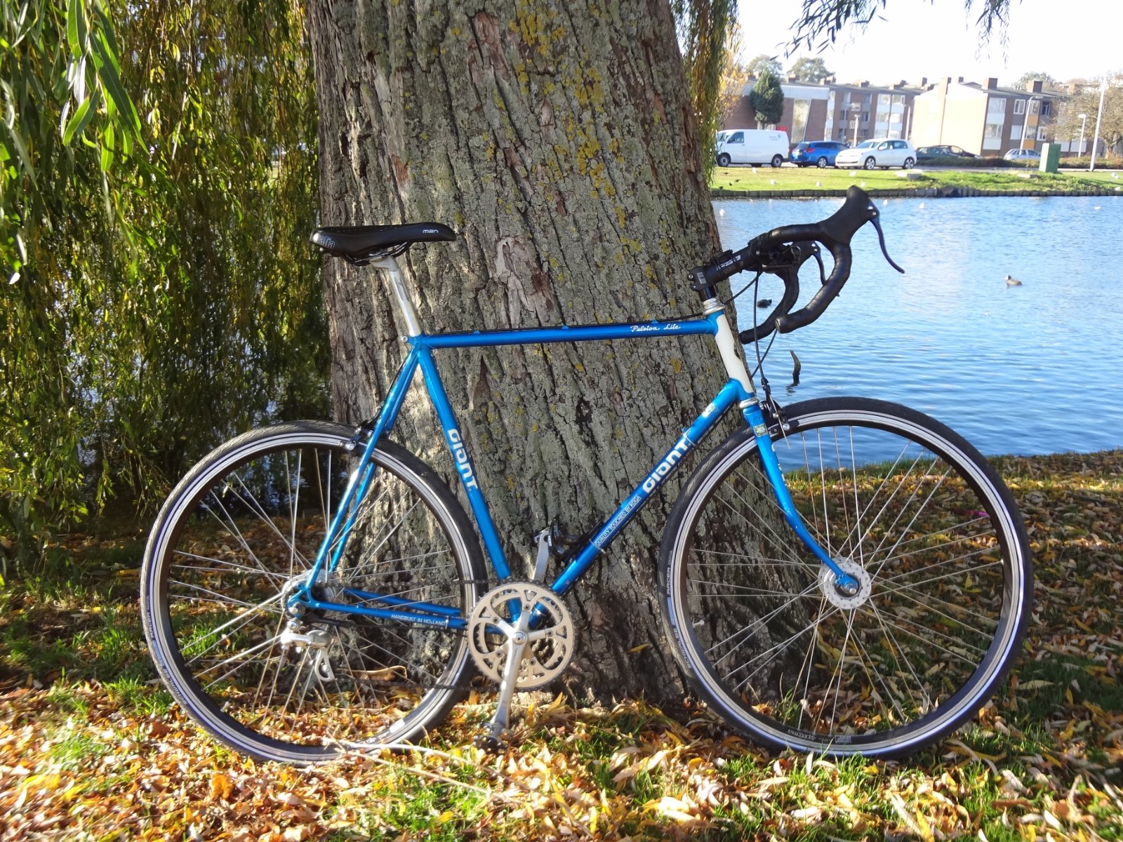

Voor het idee ook even 2 oude remhendels er op gezet die ik nog had liggen (kabels omhoog/buitenom). Dit voornamelijk om de uiteindelijk zit op de fiets te beoordelen. Ik ben nml bang dat de framemaat toch te klein is..pff... dacht toch echt dat ik een 60 nodig had. Maar de bovenbuislengte lijkt echt (weer?!) te kort te zijn. Misschien is dit nog wel op te lossen met een langere stuurpen (130mm) al is dat verre van fraai.

Hierbij weer even een update... de fiets is bijna af. Van de week de remhendels binnen gekregen en gemonteerd. Ook de wielen laten richten en er een set 35mm banden opgezet die ik nog had liggen (Schwalbe Marathon Racer). Helaas is de staat van de achtervelg niet al te best :(
De banden worden vervangen voor een setje 28mm banden (Conti Grand Prix GT). Hierdoor krijg ik sowieso meer ruimte bij de remmen om spatborden te monteren.
De versnellingsnaaf loopt erg soepel en geruisloos al zeg ik het zelf. :D Wel merk ik nu al dat ik erg moet wennen aan het feit dat ik niet kan schakelen bij de remhendels (zoals de STI shifters).
De versnellingskabel zit nu tijdelijk vast met wat tiewraps om de kabelloop te testen. Wel zag ik al dat ik de kabel nog iets moet inkorten.
