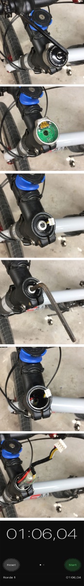

Ben zo vrij geweest om even te timen hoeveel tijd het kost om de forumslader uit het frame te halen.
Dan kan je zelf bepalen welke argumenten je het meest zwaar wegend vindt.
Het kostte mij 1 minuut en 6 seconden. je heb 2 inbussleutels nodig die op elke combitool zitten.
Bij het installeren van de forumslader wordt het oorspronkelijke stare nut http://www.starbike.com/images/Syntace/starnut_sl.jpg verwijderd en vervangen door deze oplossing. Ik heb veel foto's gemaakt maar het gaat uiteindelijk om twee schroefbewegingen.
De forumslader zit met stekkertjes aan de naaf die je los kunt trekken (tenminste, zo heb ik het gedaan).
Bepaal zelf of je het wel of niet in je frame wilt bevestigen......
