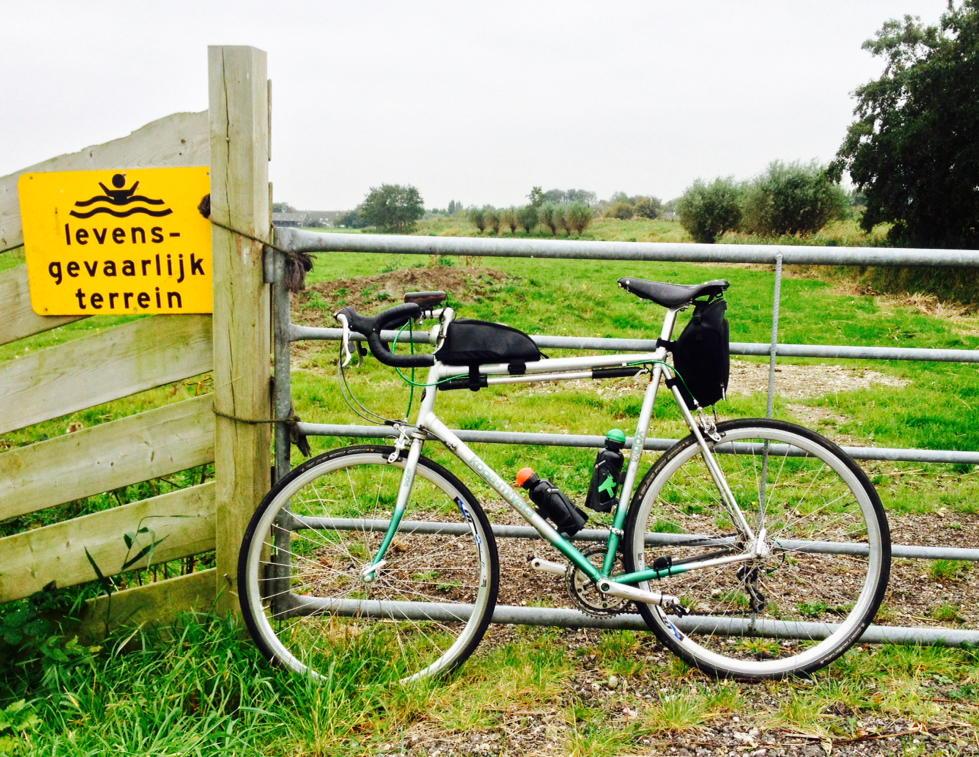

En hier mijn m-gineering:
Wordt dagelijks gebruikt voor woon werk, 2 x 20 km. Met deze dagen vooral veel plezier van de verlichting en spatborden. Tzt overweeg ik upgrade naar Grand Bois cypres, is nu conti four season 28 mm. Ook zit ik te denken om 48 t voorblad te vervangen door 42t met 12-23 cassette, is nu een 12-26.
Wat denken jullie gaat een GB cypres passen onder een sks p35? Heb overigens wel 57 mm remmen.
Die ziet er chic uit. Je zou haast denken dat het frame van titanium is :wink:
Je moet wel van bukken houden met zo'n laag stuur t.o.v. het zadel.

Izak: mooie klassieke brevetfiets. 28 mm Grandbois zal wat wat breder zijn dan je nu hebt (ze zijn vast ook echt ongeveer 28 mm). Misschien moet je kijken of er bredere spatborden op passen? Ik zou het Marten vragen. Meestal maakt hij deze frames wel met zo veel mogelijk ruimte onder de remmen.
Verder hebben banden ook soms een andere hoogte breedte verhouding. De 32 mm Pasela's op mijn oude Koga stadsfiets zijn mooi rond en passen net onder een 40 mm spatbord. 's Winters gebruik ik de nominaal 37 mm Topcontact Winter ii. Die is in werkelijkheid 31 mm breed, maar hoger dan de Pasela, en past daarom alleen aan de voorkant.
