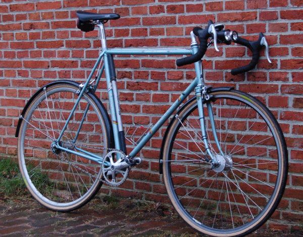

Staal is dunner, en kan afhankelijk van de legering ook makkelijker in Verweggistan gerepareerd worden als je echt in de rimboe zit (verwijderd van een grotere stad). Het is ook makkelijker werken voor maatbouwers, vandaar dat ik ook stalen reisfietsen heb. Zoals gezegd kunnen de frames een klein tikje minder licht zijn dan hoogwaardige alu frames, maar veel scheelt het niet.
Afhankelijk van de soort heeft staal een wat levendiger karakter. Het buigt heel lichtjes waardoor trillingen al in het frame worden weggehaald. Zo heb je als het ware meters demping, i.p.v. 100mm!
