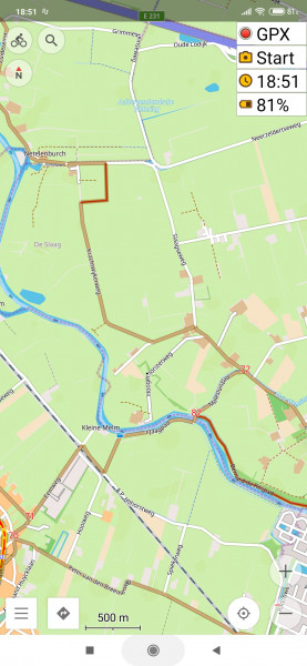

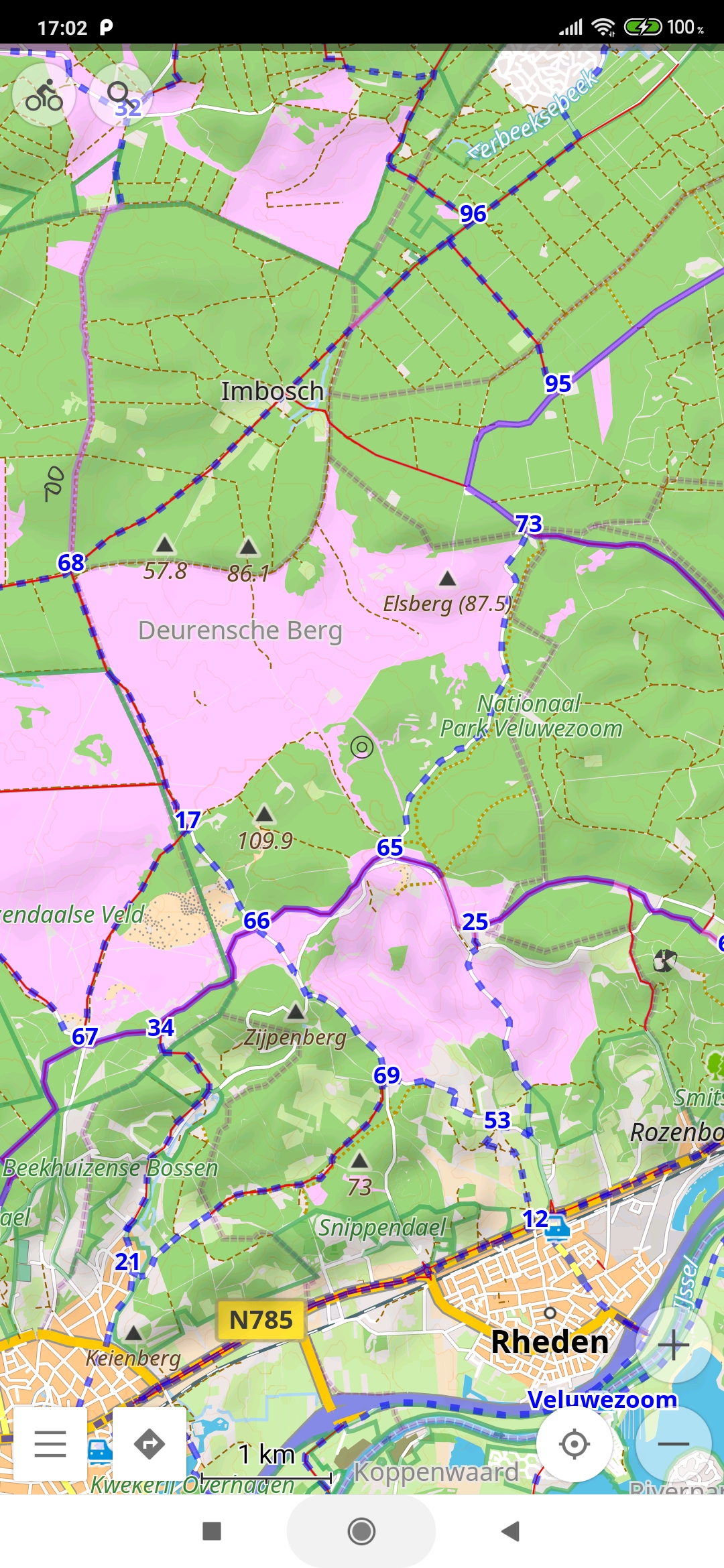

Bedankt voor het melden Ligger. Ze hebben de style sheets kennelijk vorig jaar helemaal op een hoop gegooid.
De fietsroutes hebben ze vervangen door een vieze bruine kleur die niet opvalt:
Ik heb eea kunnen aanpassen maar nog niet alles kunnen rechtzetten. Er is nu ook een optie bijgekomen om alleen de fietsknooppuntroutes aan/uit te zetten maar dat werkt helemaal niet goed, laat gewoon alle fietsroutes zien. Ze hadden die optie beter weg kunnen laten, voegt niets extra's toe. Ook merk ik dat de fietsroutes in NL anders worden weergegeven als in Duitsland, heeft kennelijk te maken met de manier van taggen op OSM. Kortom, het is en blijft een zooitje daar bij Osmand maar beter iets dan niets. Fietsknooppunten zijn nu beter te zien op de kaart.
Hier nog een filmpje hoe dat er in praktijk uitziet:
