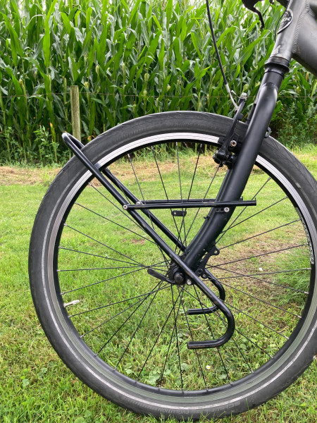

Ja, mooi fietsje geworden, maar eh, die voordrager, zit die niet verkeerd om?
Misschien dat ie dan ook wat meer horizontaal komt?
Edit - foto toegevoegd van de Rose LR-1
Het rare is dat op dit plaatje de drager met de gravering 'L' aan de rechterkant zit.
Ik zou de linker en rechter omwisselen.
Daarop had ik de montage in eerste instantie ook op gebaseerd. L en R omwisselen lukt echt niet.
En zoals hiervoor gezegd: is sowieso een ietwat vreemde constructie zonder een verbinding tussen L en R over het wiel heen.
[/quote]
Aha, nu begrijp ik het. Dan concludeer ik dat een aan binnen- en buitenkant van de vork gemonteerde Duo niet bij voorbaat een slechte oplossing hoeft te zijn.
[/quote]
Helemaal juist.
Alleen de vorken waar deze op passen zie je niet veel meer.

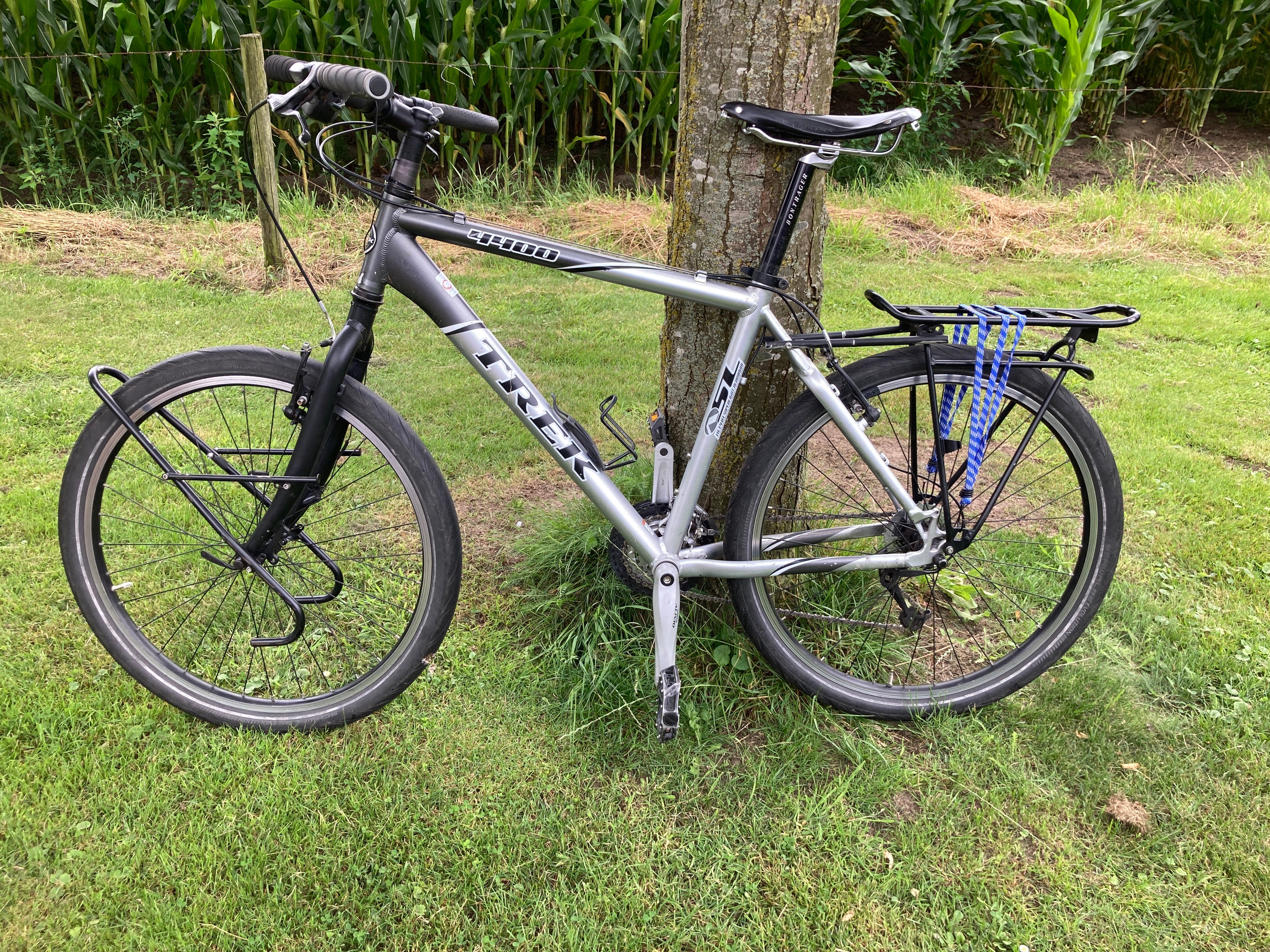

Hallo,
Wat betreft de voor-achterdrager: ik denk dat het op termijn idd een Tubus setje wordt maar voorlopig ga ik het dit weekend hiermee in Nederland eens proberen:
download/file.php?id=28759&mode=view
Moet ook nog een standaard op en spatborden maar die heb ik ook nog niet dus we hopen op mooi weer! :D

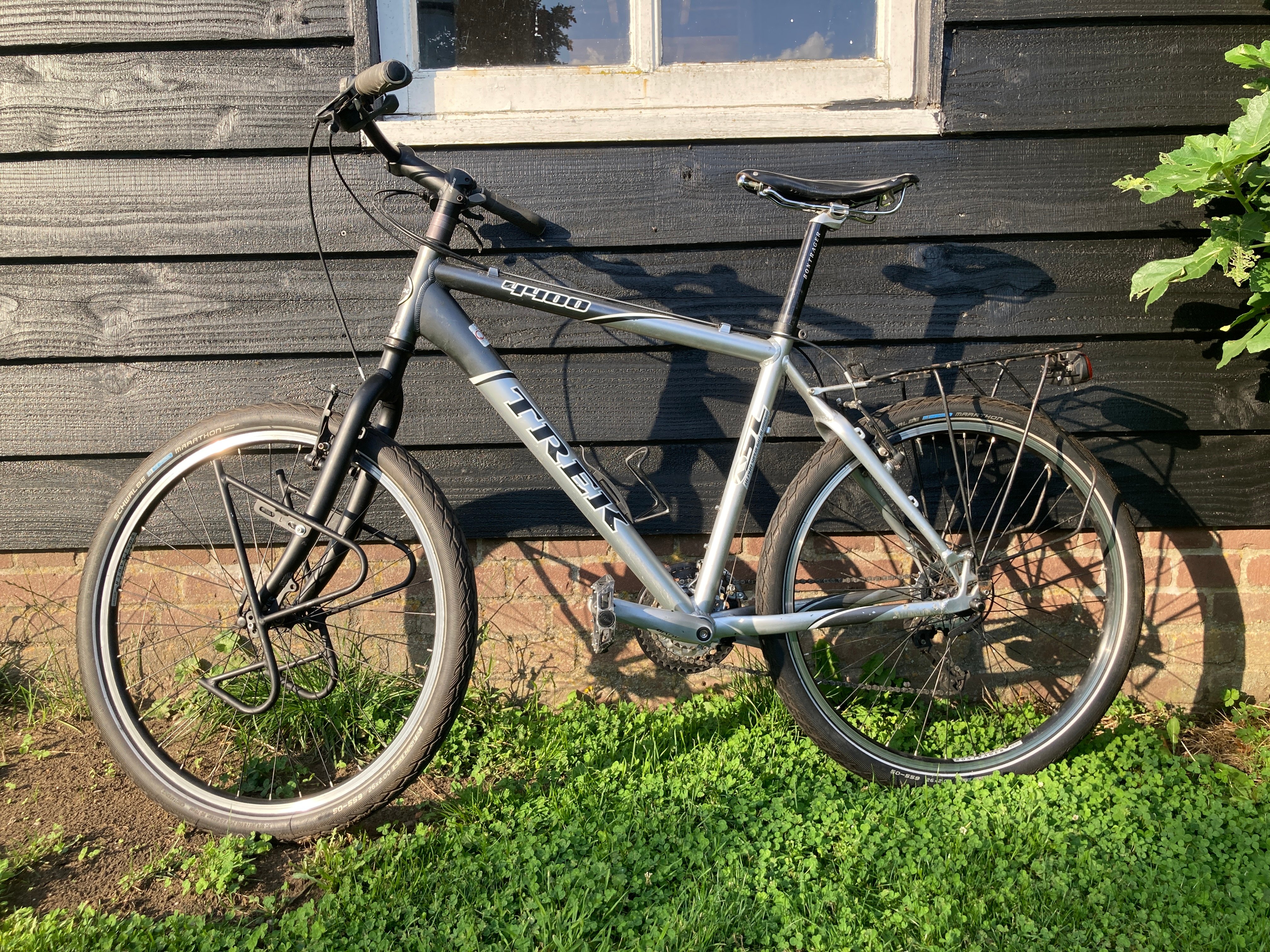

Hallo,

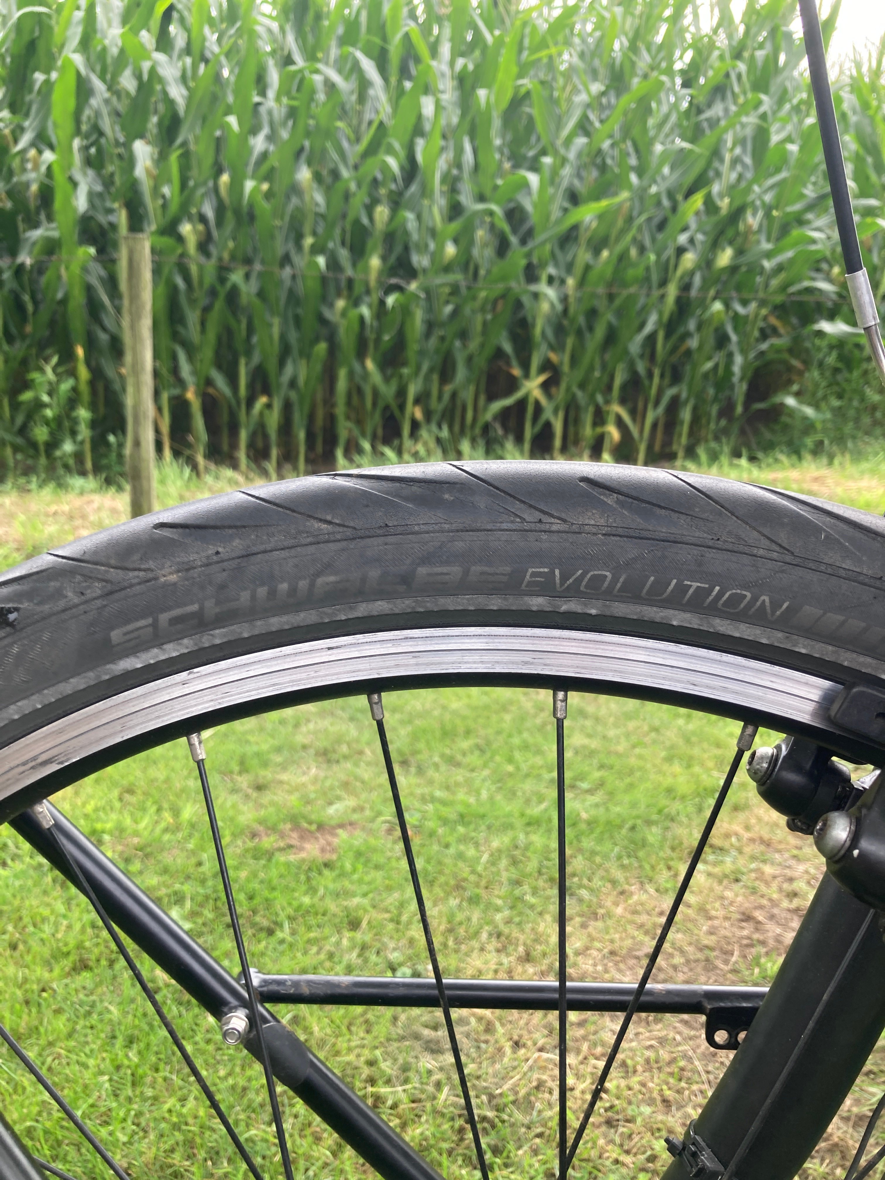

Sinds de laatste update de volgende aanpassingen aan de fiets gedaan:
  • Schwalbe Evolution banden ipv Schwalbe Marathon, een stukje lichter en soepeler (10 Euro MP)
  • Tubus Tara voorlader (25 euro MP), simpel maar doeltreffend en uithalen wiel gaat makkelijker dan met bv met een Cordo voordrager

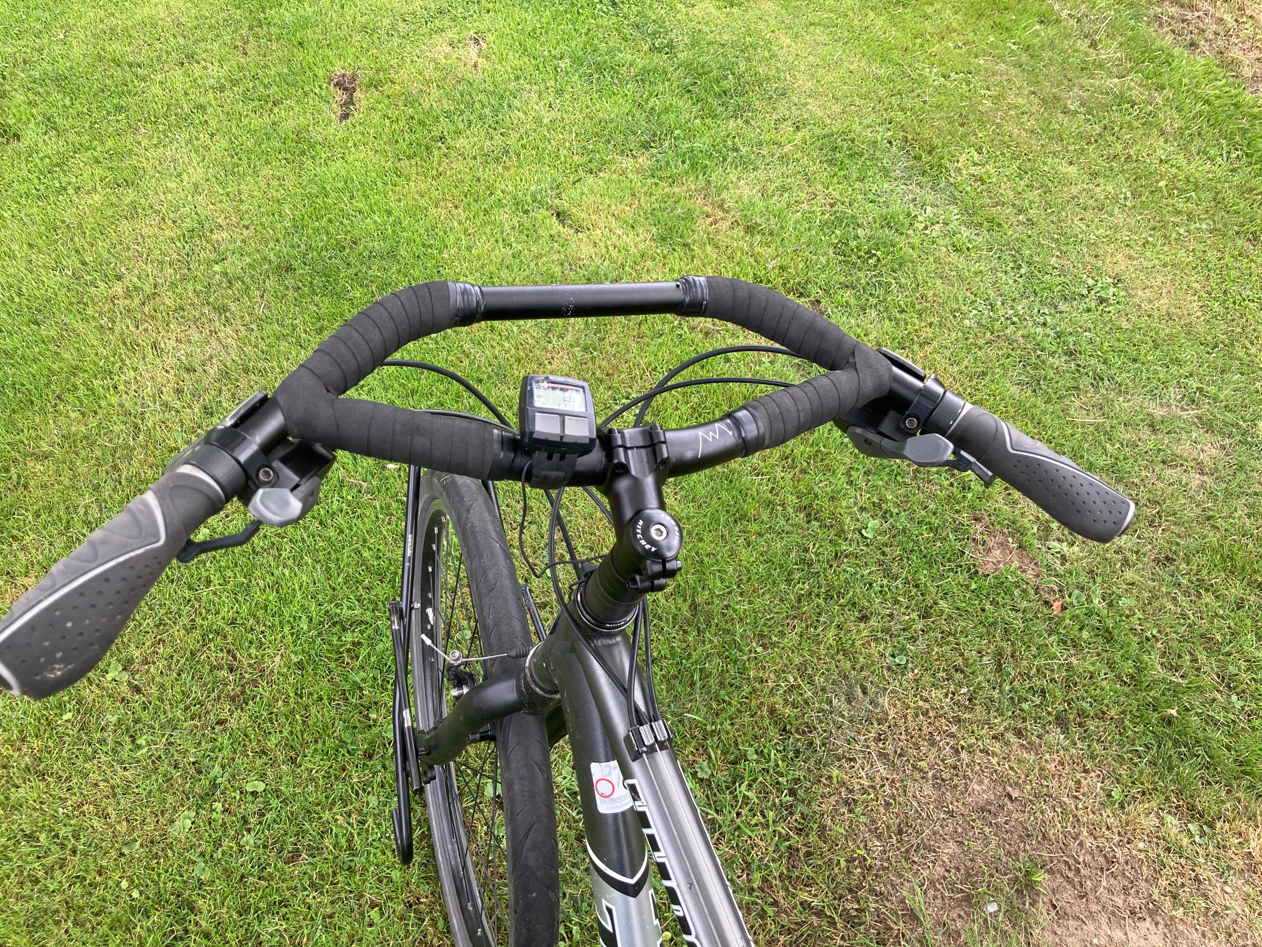

  • Een CINELLI Double Trouble toerfietsstuur ipv de standaard van Ergotec (30 Euro MP), meerdere mogelijkheden om stuur vast te houden en evt een tas aan te hangen

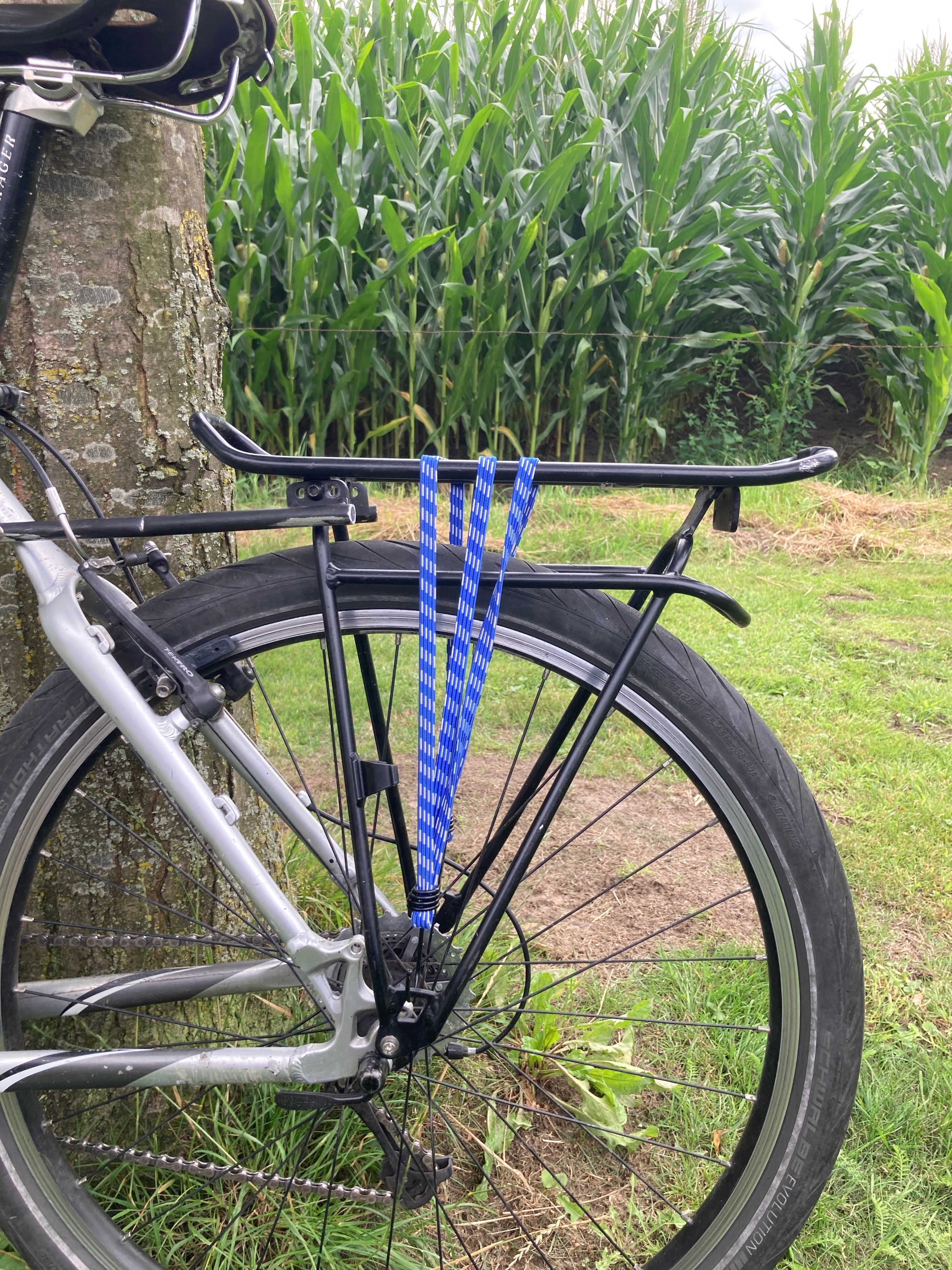

  • Racktime/koga bagagedrager achter, steviger en dikker buismateriaal vergelijkbaar met Tubus vm (5 Euro MP), de originele stangetjes voor naar het frame ontbraken
Nu nog evt. minimalistische spatborden en ms een standaard.
Gisteren voor het eerst een 100km tocht me gemaakt (beperkte bepakking) en vond het heel top fietsen allemaal.
Da's een leuk fietsje geworden zo, complimenten!
