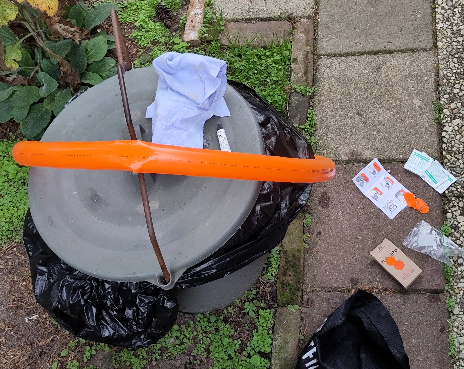

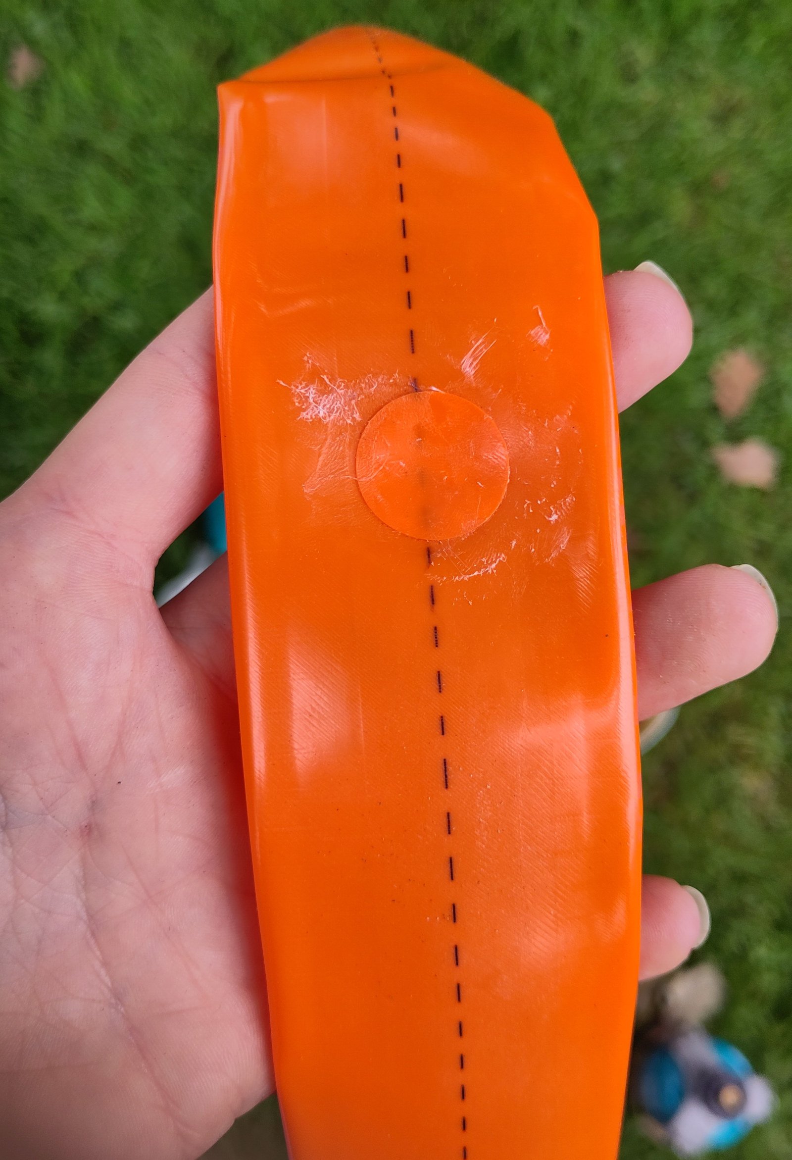

Ik heb 1x lek gereden. De band liep heel langzaam leeg en ik merkte het doordat het allemaal wel erg 'comfortabel' begon aan te voelen. Ik heb toen langs de weg de binnen+buitenband verwisseld door een smal thuiskomertje die ik altijd mee heb en later op de camping de binnenband geplakt met de speciale plakset. Ik heb het vrij zorgvuldig gedaan zodat ik geen fouten kon maken en dat kost dan wat extra tijd en aandacht. Maar het is prima gelukt, daarna heb ik nog een klein rondje Oostzee gereden (Noord-Duitsland en Zuid-Zweden, met veel gravel), en geen probleem meer gehad.

De Tubolito TPU binnenband blijft super interessant, omdat ie lichtgewicht is, minder rolweerstand lijkt te hebben en vooral, altijd langzaam leegloopt bij een lek. Maar het heeft ook wel wat issues. Na 2 jaar constateer ik de gebruikte lichtgewicht versie vol met miniscuul kleine lekjes aan de velgkant. Het maakt de binnenband onbruikbaar en onrepareerbaar en kan dus nu al weggegooid worden helaas. Een factor hierbij is dat ik in de tussentijd de velg heb moeten vervangen en de nieuwe velg blijkt niet geweldig, passsing met buitenbanden is slecht en de velgtape is een paar keer verschoven door de ongelukkige maatvoering. Echter, gewone butyl-binnenbanden komen niet vol met miniscule lekjes te zitten. Mijn conclusie: TPU is mooi maar ook vrij kwetsbaar voor dit soort problemen.
