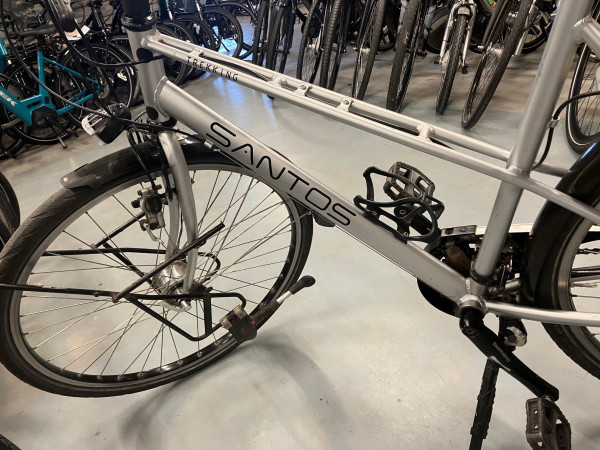

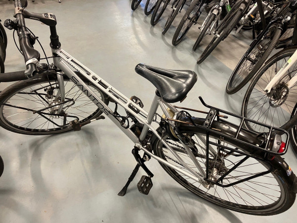

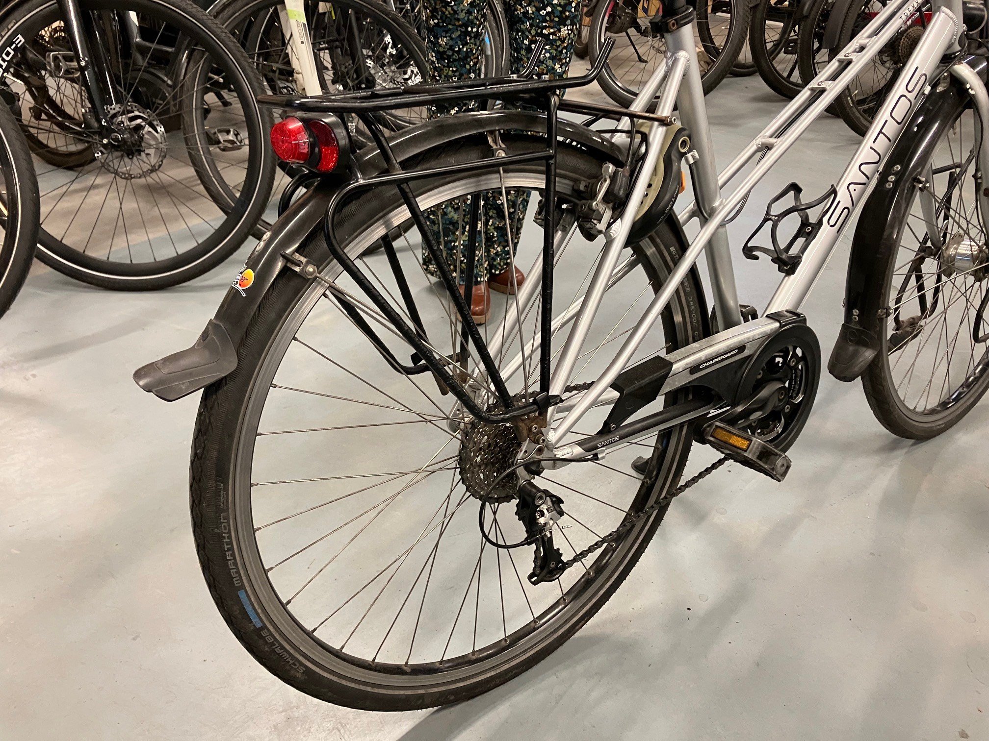

Net een Santos uit 2014 gespot bij een fietsenzaak (zie bijgesloten foto's, hoop dat ik het goed gedaan heb). Op het eerste oog zag ie er wat afgeragd uit, maar bij nader inzien blijkt dat mee te vallen.
Wat er aan mankeert:
- remranden versleten (dus nieuwe wielen nodig)
- een kant van de Magura remarm (weet het goede woord niet) hangt los; bout waarmee hij bevestigd zit lijkt te zijn afgeknapt
- spatbord voor krakkemikkig
- speling op standaard
- her en der wat steenslag/schuurplekken
Frame ziet er verder prima uit (los van wat gebruikssporen), aandrijflijn lijkt goed, balhoofdlagers draaien soepel, banden zien er goed, dragers voor en achter zijn op wat schuurplekken goed.
Weten jullie welk type dit is? Zou het wat zijn?
De fiets is ingeruild voor EUR 875 en daarvoor mag hij ook weg. Wat vinden jullie van die vraagprijs? En wat kost een vervangende set goede wielen/het opnieuw spaken van een wiel omdat de remrand versleten is?
Alvast bedankt!
Ik zou deze fiets links laten liggen.
Prijs is veel te hoog voor een fiets waarvan de velgen versleten zijn en waarvan de rem stuk is en je nog maar af moet wachten of die goed te repareren is (als de bout echt is afgebroken kan het erg lastig zijn die nog uit de remnok te krijgen)
Wil je hem toch kopen, dan zou ik de bewuste rijwielhandelaar in ieder geval vragen hem eerst op te knappen en je daarna een aanbod te doen
2 wielen laten overspaken met nieuwe velgen en nieuwe spaken kost je minimaal 250 euro
(Alleen zinvol als de naven nog in goede staat zijn)
Daar zou ik ook niet van gaan rennen nee.
Een 'Trekking' frame is volgens mij gelijk aan het oude STR01 frame, en niet aan een Travelmaster 2.8.
't Kan best dat men 875 euro inruil heeft geboden, maar daar is door de winkel voor de klant op papier ook wel wat mee te doen door te schuiven met kortingspercentages en marges. Dan klinkt zo'n inruilbedrag voor een klant nog best leuk, en ziet 'ie 'm een week later ook niet met een astronomische marge te koop staan... maar de volgende klant zonder inruil kan wél 'gratis' accessoires voor een x-bedrag uitzoeken ;)
Met twee versleten velgen hebben de naven ook al best wat kilometers gedraaid, waarvan ik niet weet wat de staat is. Bij een Rohloff en Son zou ik ze natuurlijk wel weer gebruiken. Maar verder er echt wel even kritisch naar kijken, zeker als je de arbeid moet uitbesteden. Voor prijzen van handgespaakte wielen heeft Bike4Travel wel makkelijk de prijzen op de website staan..
https://www.bike4travel.nl/63-wielen
...maar dat kan je lokale fietsenmaker/wielbouwer natuurlijk ook voor je.
Ik zou ook nog even verder zoeken.
Bedankt voor jullie advies.
Heb even geappt met Santos en het is een Santos Travelmaster 2.8. Als FM de rem repareert (er moet toch een (veilig) proefritje gemaakt worden) en ik een set nieuwe wielen koop en de gebrekkige onderdelen vervang, kom ik op zo’n €1200 uit. Als ik zoek bij de twee grote handelaars in Wageningen en Haarlem, dan zie ik ze niet voor minder staan. Wellicht moet ik er dan alleen nog wat kleingeld en uren aan besteden, maar het is ook hobby ;-)
FM gaat kijken of hij nog wat kan met die versleten wielen. Daarover word ik gebeld. Ben benieuwd.

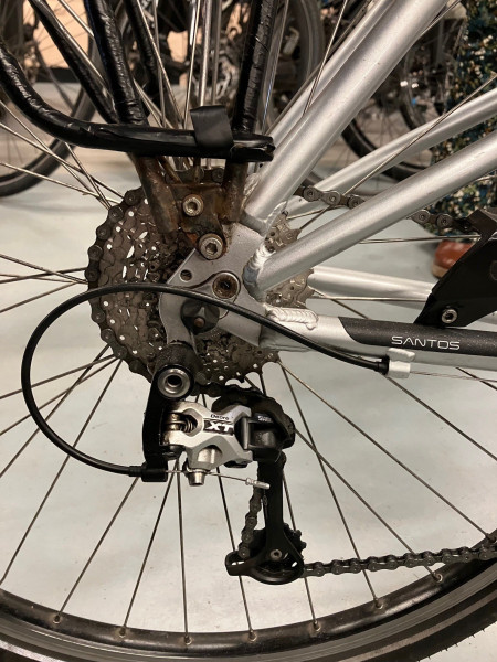

De achternaaf lijkt XT met aluminium as op de foto's, die zou ik sowieso niet hergebruiken maar een Deore of (S-)LX nemen.

Achternaaf lijkt XT met aluminium as op de foto's, die zou ik sowieso niet hergebruiken maar een Deore of (S-)LX nemen.
Het is geen Travelmaster 2.8 bedoel je? Kun je uitleggen hoe dat zit met die frames? Ik volg het niet helemaal als beginner.
HayMate1981 schreef:
do 02 mar, 2023 15:51
Tussen een heren STR-01 en een heren Travelmaster 2.8 zit een verschil in frame. Een STR-01 heeft bijvoorbeeld minder ruimte voor het achterwiel. In een Travelmaster 2.8 kun je onofficiël 50mm banden kwijt, vraag maar aan JanH hier op het forum. Die heeft er ergens nog foto's van gemaakt en in een topic als bijlage staan.
Op een STR-01 lukt je die 50mm echt niet, ook niet zonder spatborden. Volgens mij is die STR-01 hetzelfde frame wat Santos later als 'Trekking' heeft verkocht. En of er verder nog meer verschillen tussen die frames zijn...?
Hoe dat met de mixte frames zit weet ik niet precies, maar ik kan me zomaar voorstellen dat het daarbij hetzelfde is als bij de heren varianten.
Een handelaar in bijvoorbeeld Naarden wil je graag anders doen geloven, zie daarvoor ook het Travelmaster versus SCC topic, maar ik heb liever twee frames naast elkaar en zie het dan zelf. ;) En ook dan zou bijvoorbeeld de materiaaldikte bijvoorbeeld nog kunnen verschillen...
Ook was de Travelmaster er in de tijd van dit frame al. Wat maakt dat het er dan niet op staat? Want in tegenstelling tot die creativiteit met een nieuwe laklaag in fietsen die wel eens in Naarden zijn geweest, lijkt me de kans dat deze lak origineel is best groot ;)
Ik zou me over het precieze type niet zo druk maken, maar mezelf wel de vraag stellen welke maximale bandbreedte minimaal gewenst is en of dat dan ook op deze fiets past...
Als ik me goed herinner werd de Travelmaster 2.8 niet verkocht in dames mixed frame. Wie toch graag een Travelmaster mixed wilde, kreeg een Trekking mixed frame met Travelmaster afmontage. Wellicht verklaart dit de verwarring.

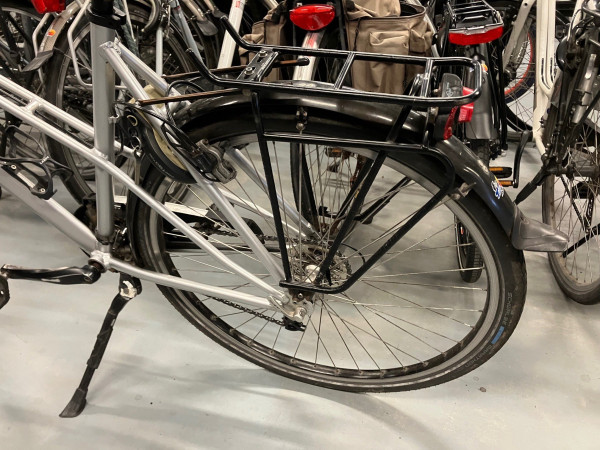

Ik vind deze fiets er niet alleen tamelijk afgeragd uit zien, maar ook belachelijk duur. Als ik naar de achterdrager kijk zie ik bijvoorbeeld flink wat roest. Een Santos wordt vaak best intensief gebruikt en is dus tweedehands al gauw een slechte koop, zeker voor dit soort prijzen. Zoals ik al eens eerder gezegd heb kom ik af en toe weinig tot nauwelijks gebruikte tweedehands Koga's tegen die veel minder kosten. Dat zijn de fietsen die gekocht zijn om naar de tennisbaan mee te rijden, en nu ingeruild worden voor een Ebike. Ga eens kijken bij een fietsenmaker in een dure buurt.

Dat klopt uiteraard, maar zodra er Santos op staat krijgt een gebruikte fiets blijkbaar een andere waarde... Als er dan ook nog Travelmaster op staat is die waarde nóg weer anders. Daar kan men van alles van vinden, maar in de marktplaats logica van dit moment is dat nu eenmaal zo ;)

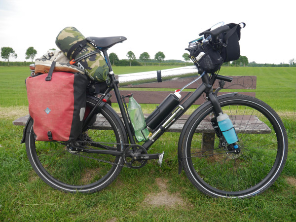

Hier trouwens 50mm op een TM2.8...
viewtopic.php?f=36&t=28370&p=293023#p293039
...met helaas dode Tinypic foto's, maar misschien heeft JanH ze nog wel en kan ze nu hosten op het forum?

Opknappen door de fietsenmaker wordt als snel onzinnig qua bedrag. Een fm moet werkplaatsuren rekenen en inkoop van losse onderdelen is voor een fietsenmaker ook niet gunstig.

Ben benieuwd met wat wiel voorstel de fietsenzaak komt. En durf te onderhandelen. Gezien de roest op de Tubusdrager bij de achteras denk dat deze Santos een doorleefd verleden heeft.
