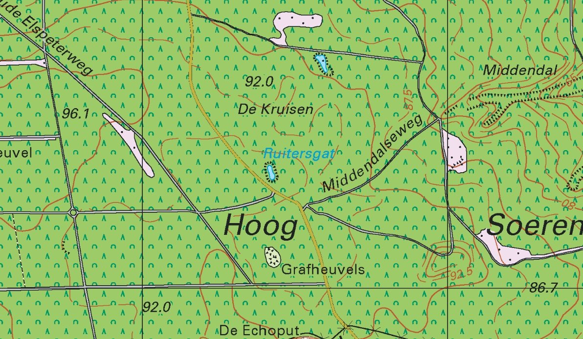

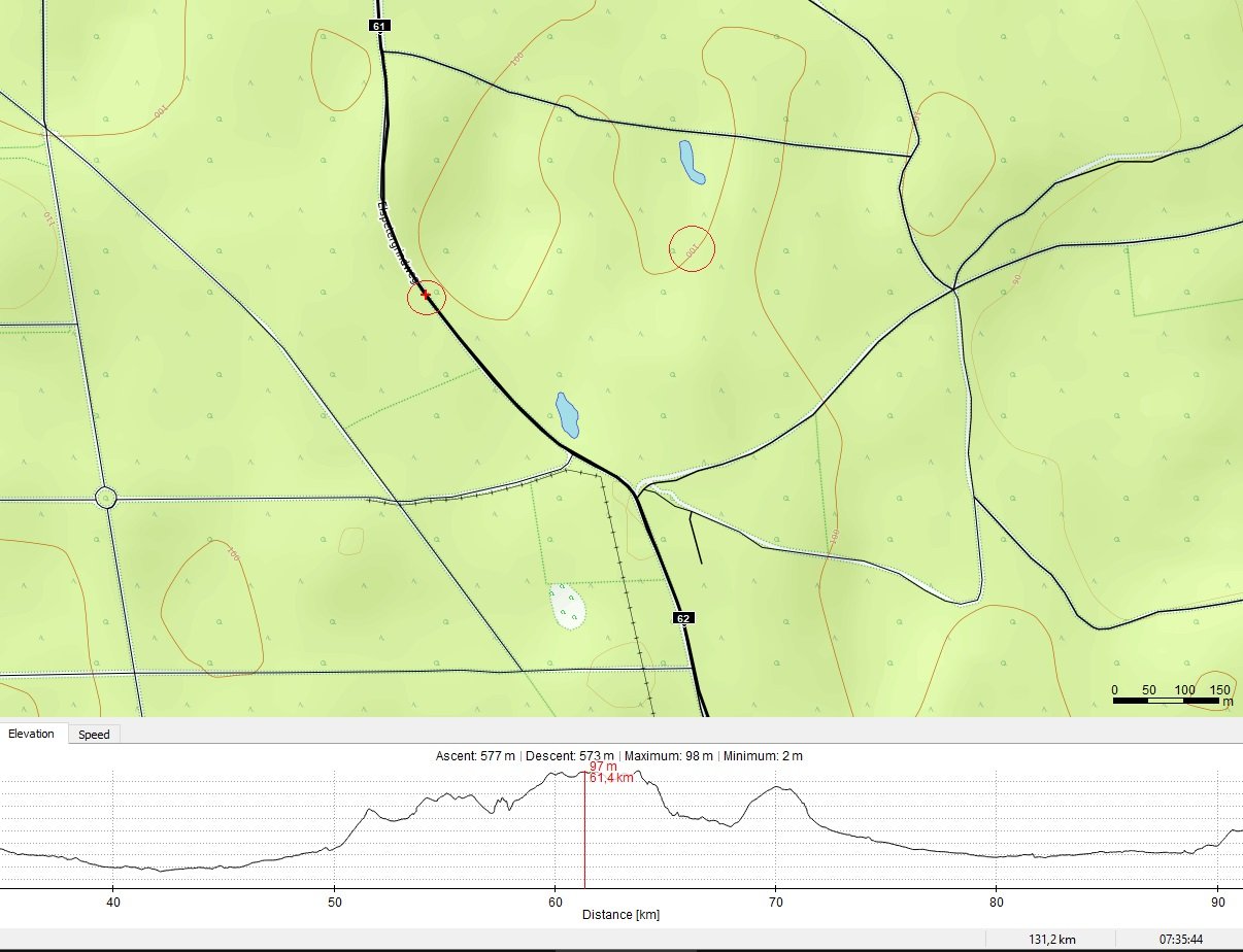

Hieronder een plot van de ruwe GPS-track (die dus onbewerkt uit de GPS kwam) van een gereden tocht over de Veluwe. Mijn GPS (eentje met een barometrische hoogtemeter) geeft op een paar procent nauwkeurig de hoogte aan (97 meter terwijl de hoogtelijn van OpenTopoMap 100 meter aangeeft), zie de twee rode cirkels.
Kijk ik wat een achterliggende hoogtedatabase aangeeft, dan zie ik een afwijking in de publieke data van 8%. De hoogtelijn (OpenTopoMap) is immers op 100 meter en de hoogteprikker geeft 92 meter aan.
Een PDOK TOP25raster kaartblad (Publieke Dienstverlening Op de Kaart) geeft een andere hoogte aan dan OpenTopoMap maar 97 m op de GPS t.o.v. 92 meter in werkelijkheid is nog steeds een geringe afwijking. Kennelijk geeft de hoogteprikker uit de achterliggende database een nauwkeurigere waarde dan die op OpenTopoMap staat aangegeven. Maar over de GPS mag ik niet klagen.
Willem, gebruik je voor het eerste plaatje GPX-see? Dan kun je in de settings aanpassen hoe sterk de ruis uit de metingen gefilterd wordt. Probeer maar eens, dan krijg je heel andere grafiekjes.
Waar je nu naar kijkt zijn denk ik niet de ruwe data.
za 15 jul, 2023 17:32
Bedankt voor de reactie Leon. Ik bedoelde met "ruwe data" dat ik de gpx niet eerst bewerkt heb in bijvoorbeeld Ride with GPS maar dat dit de gpx is zoals hij uit de GPS kwam (onaangeraakt). Inderdaad kan je GPXSee de lijn wat laten uitmiddelen (smoothing) maar die instellingen heb niet aangepast. Hij staat standaard op 3. Ik heb hem eventjes op 1 gezet en de hoogtelijn wordt er maar iets korreliger door. Wel heeft het veel invloed op de totale stijging en daling (wat ik in post ervoor bedoelde). Ik weet niet waar men verstandig aan doet. Teveel uitmiddelen poetst de kleine hoogteverschillen weg maar in de praktijk is telkens een paar meter omhoog en een paar meter omlaag wel degelijk vermoeiend en zou je ze moeten meenemen in het totaalplaatje van stijgen en dalen. Wat ik met de tweede post bedoelde te zeggen dat de GPS nauwkeurige hoogte info kan genereren (in GPXSee maak ik geen gebruik van DEM, het hoogteprofiel is dus op basis van GPS-data).
