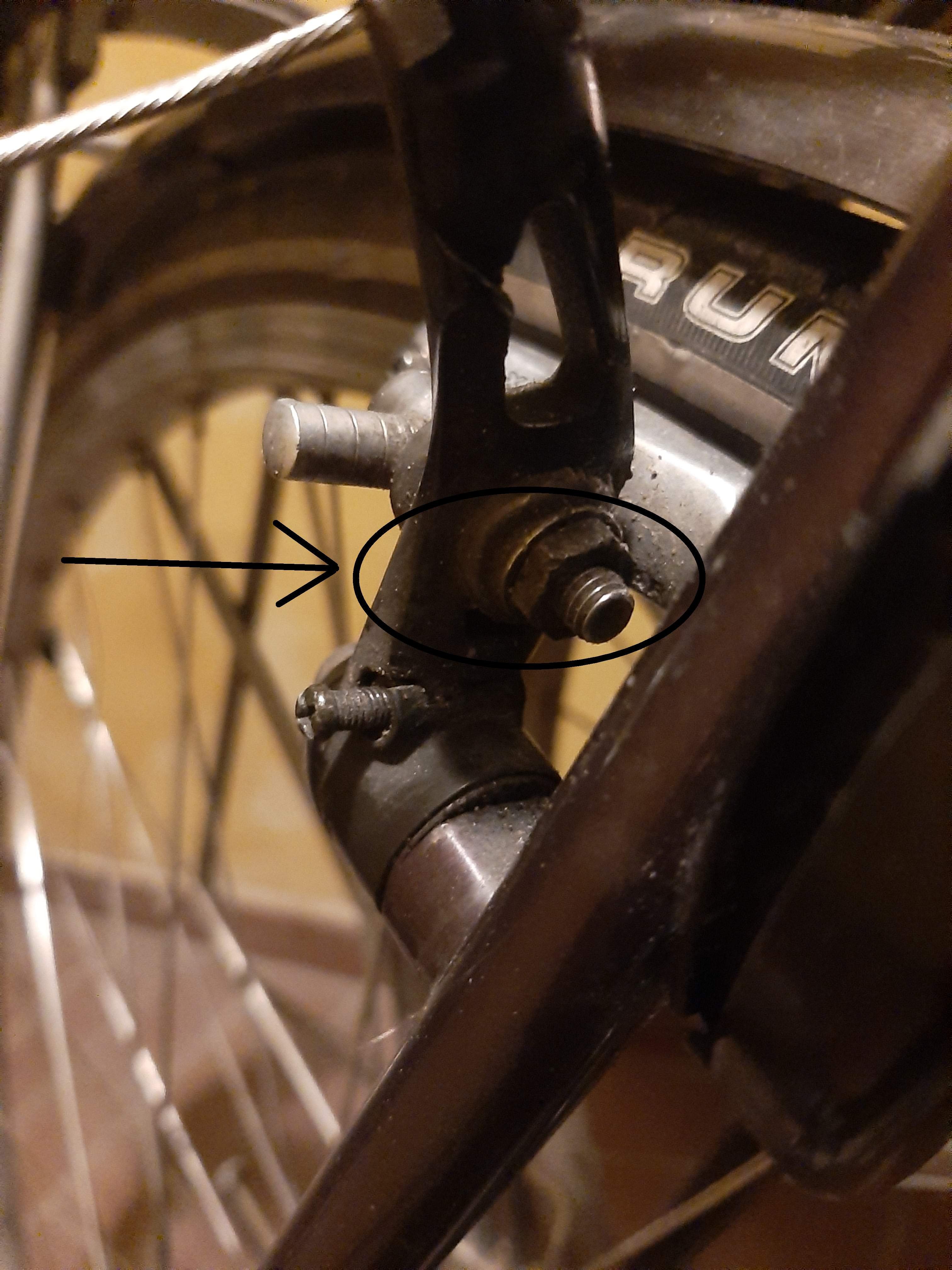

Ik maak me wat bezorgd dat ik een maand geleden met m'n 'ijzeren vuisten' misschien het moertje te vast heb aangedraaid van de 'oogbout' waar de remschoen in klemt. Kan dit de soliditeit en veiligheid van de rem geschaad hebben en hoe verifieer ik dat of vervang ik de vier oogbouten best (ik weet niet welk van de vier ik zo aandraaide)?

Als je ijzeren vuisten hebt dan kun je misschien beter ook in een momentsleutel investeren voor ong. 50 euro heb je er tegenwoordig wel een die voor de fiets voldoende is. Anders is "vast is vast" normaal gesproken voldoende, maar in jouw geval kon vast dan wel eens te vast zijn. Je moet ook oppassen dat je je imbussleutel of steeksleutel niet zo ver doordraait dat je geen houvast meer hebt.

Wat bedoel je met oogbout? Om welke gaat het precies? Waarom denk je dat hij stuk is? Foto?

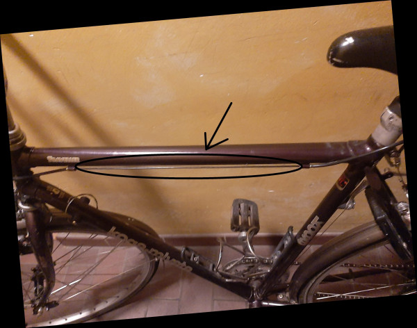

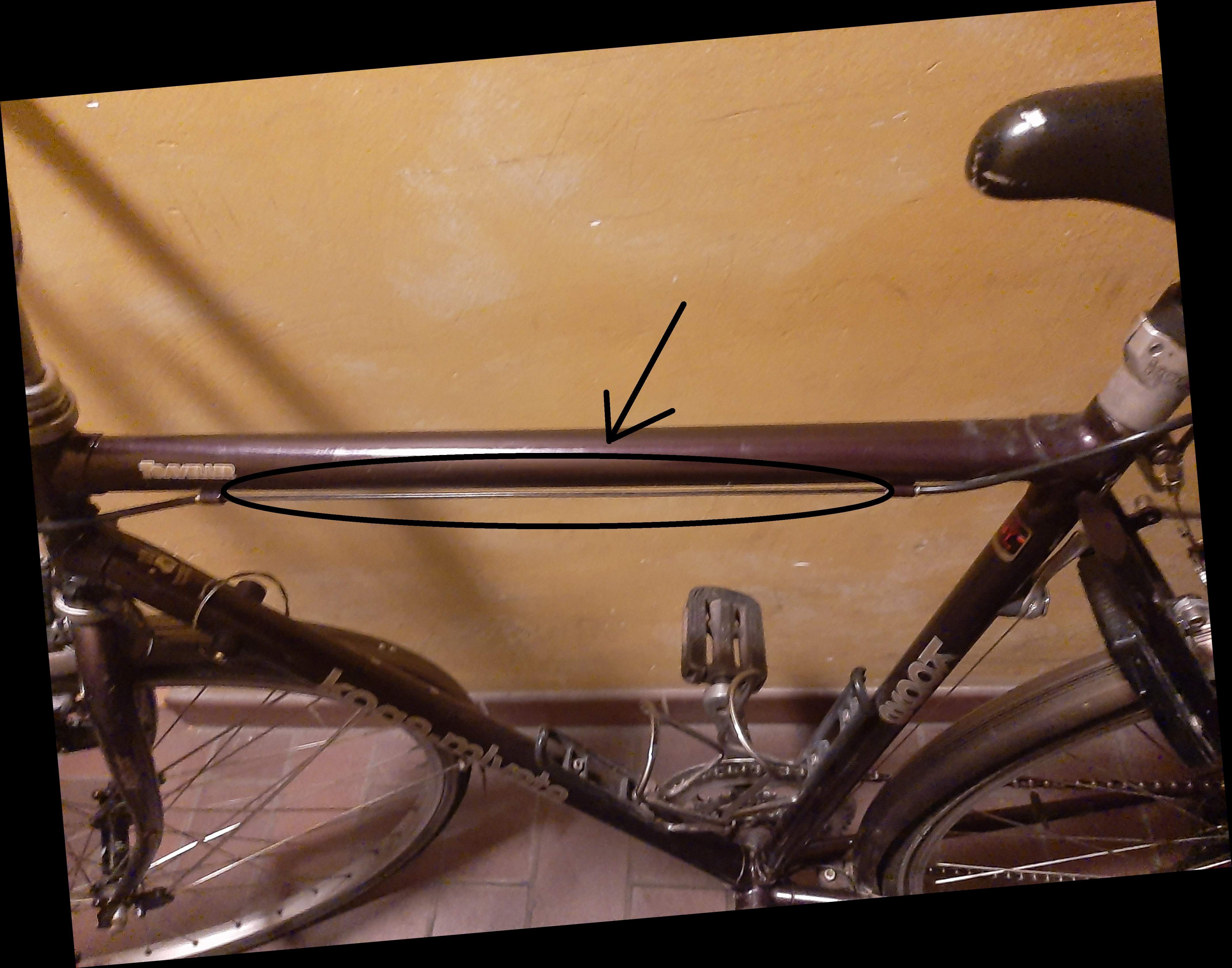

Wat bedoel je met 2,5 mm liner en binnenkabel? Is dat een heel dun "ventielslangetje"? Volgens mij heeft dat weinig functie. Als ze nodig zijn om te voorkomen dat de kabel tingelt tegen de buis staat de kabel denk ik te los. Zelf heb ik overal doorgaande kabels. Edit: euh, ..., mijn fiets bedoel ik dus.

Gezien m'n derailleurklem doorbrak onder te zwaar aandraaien, bedacht ik me achteraf dat ik toen misschien ook de rem-bouten te hard had aangedraaid en dat die misschien nu door de geleden strain bij het plaatsen van nieuwe pads of nadien bij een extra strain zouden breken (ik zie niet graag m'n canti's in m'n wielen draaien). Foto moer van "oogbout" hieronder:

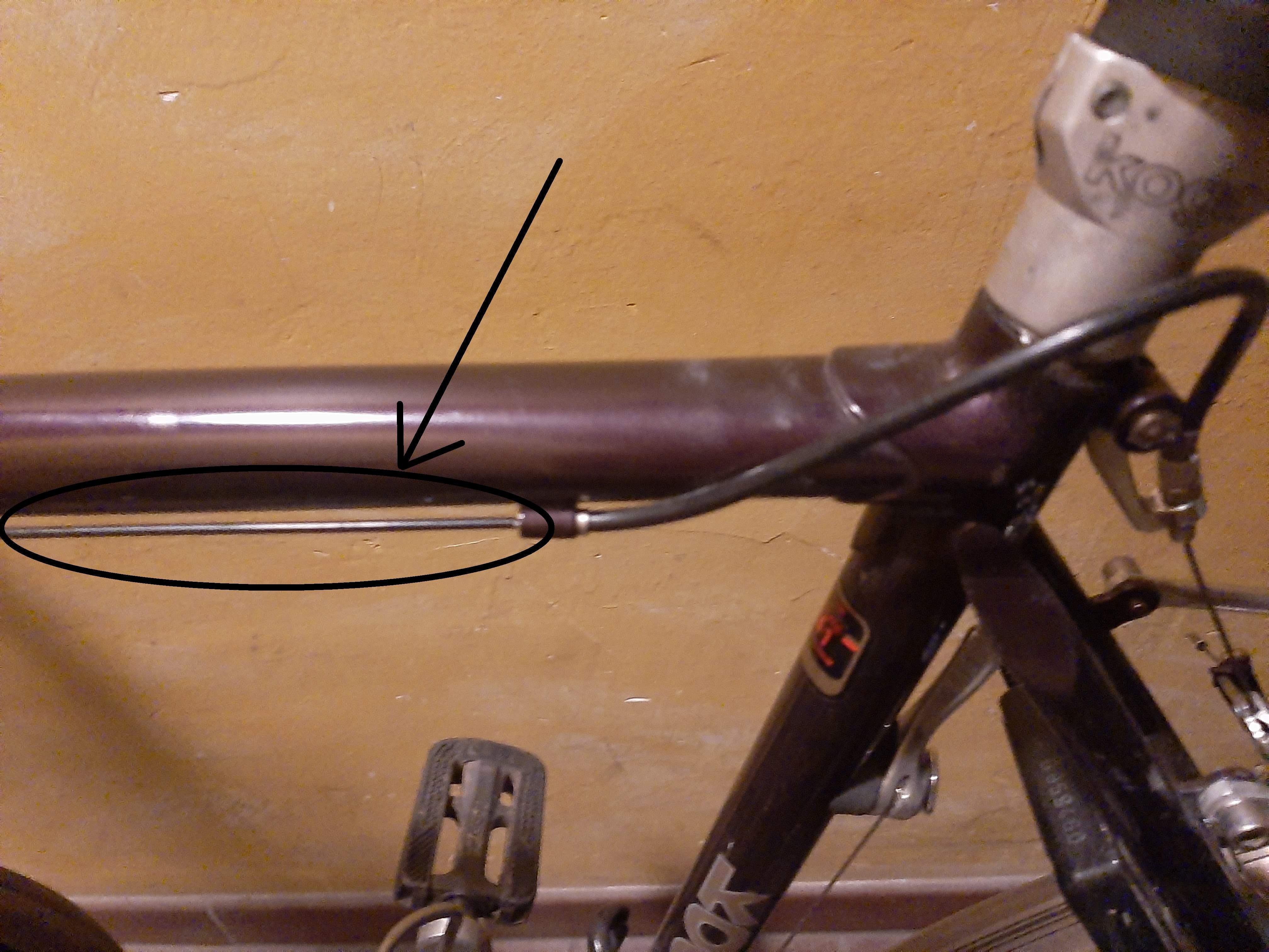

Hier ook twee foto's van die extra losse dunne "liner" die msschn enkel frame beschermt? Te herbestellen, te hergebruiken (frictie?) of niet zo nuttig?
Kijk dat stukje kabel rond de zadelpen. Is natuurlijk lastig dat een canti ergens in het midden uit moet komen. Toch denk ik dat je een kortere en vloeiender bocht moet kunnen maken dan dit. En dat zoiets zéker verschil gaat maken, meer dan shimano vs jagwire outers.
Die bouten zijn een belangrijk deel van de remmen. Geen idee of die los te koop zijn. Je moet ze idd niet veel vaster draaien dan nodig om de remblokken goed vast te zetten. Als je wilt weten of ze vernaggeld zijn moet je ze er af halen en met de hand controleren of het moertje er soepel overheen wil draaien en of alles onbeschadigd is. Helaas moet je daarna opnieuw beginnen met monteren en afstellen.
Ja, goed idee, Leon. Ik kan de vier bouten vergelijken visueel en qua draaigevoel.
Ik ben gisteren aan het kijken geweest of dit mogelijk is. Maar ik zie niet goed hoe de kabel anders recht kan eindigen in het ophangstukje onder de achterkant van de zadelbuis. Tenzij dat ophangstukje of iets in de plaats een heel stuk lager gemonteerd kon worden.
Hoe zie jij dat anders gebeuren?
Weet iemand ivm die liner aan de toptube (m'n 2 laatst geposte foto's): behouden, vervangen of niet essentieel?
