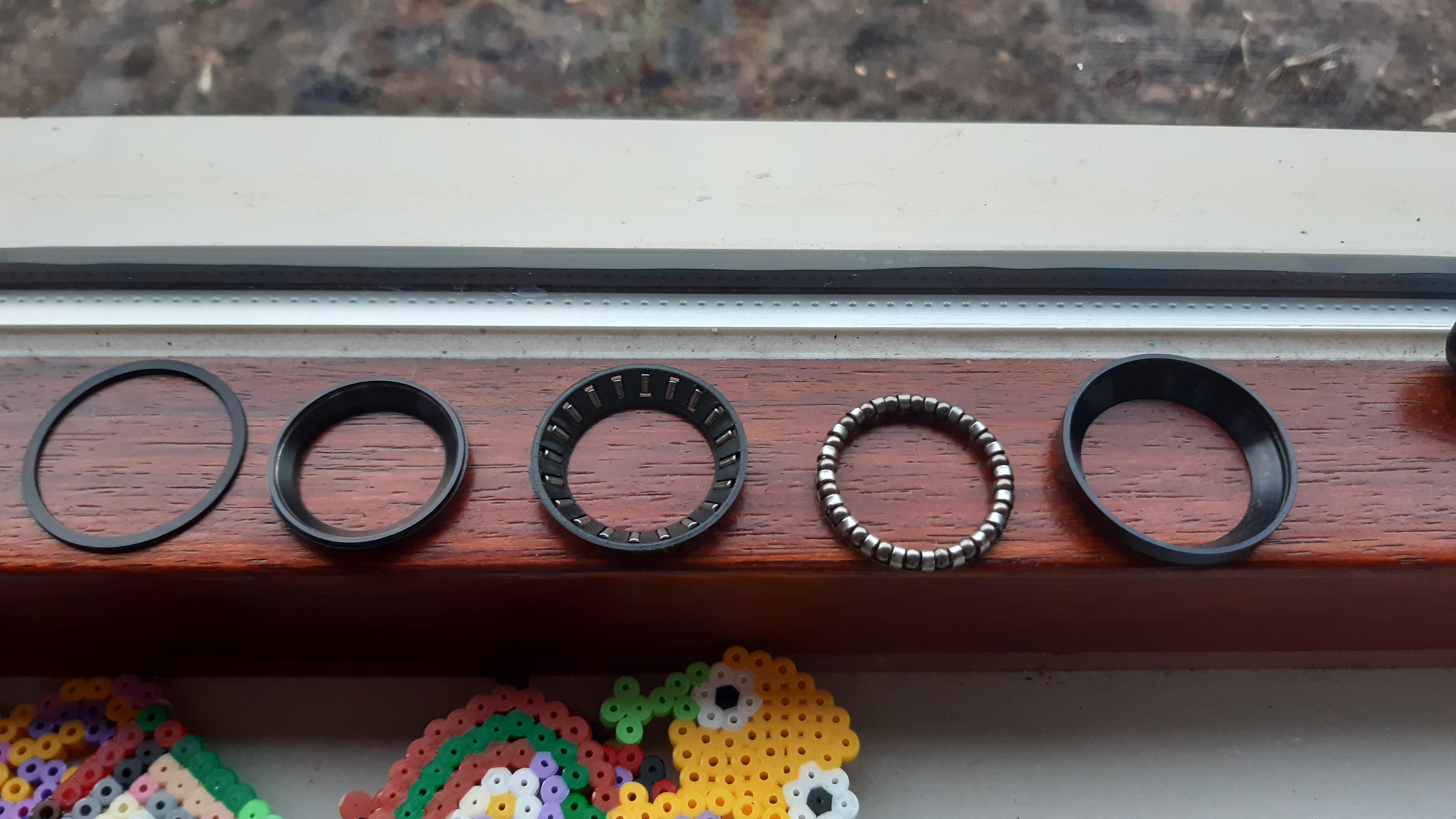

Om ervoor te zorgen dat de boel niet losschiet doe ik zelf het volgende (als de as van de BB niet hol is) Zorg voor een paar grote diameter ringen en plaats die op adapter (TL-UN74-S) om de trapas te monteren pak vervolgens de bout die je gebruikt om de crank te monteren als je dit allemaal samenvoegt heb je het geheel stabiel genoeg om te monteren, een grote bahco is dan alles wat je nog nodig hebt om het ding aan de goede kant te monteren (en een beetje kracht).
BB-UN300 (blijkbaar tegenwoordig nog de enige 4-kant van Shimano) maar een andere kan ook
TL-UN74-S (in die van mij zit een gat groter dan de bout waarmee je je crank vastdraait)
1 of 2 dikke metalen ringen (en een spacer zie ik) (groter dan het gat in bovengenoemde)
De bout waarmee je de crank op de as borgt als laatste.
en dat ziet er dan zo uit
