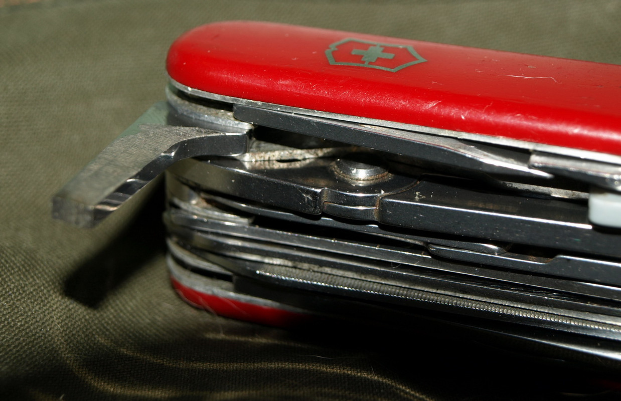

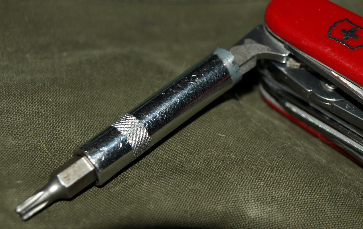

Het betreft hier een ruim 30 jaar oude Swiss Champ waarvan ik de philips (kruiskop) schroevendraaier heb aangepast zodat het mogelijk werd - een eveneens aangepaste - bithouder er op te schuiven.
Werkt super en 'fits like a glove'.
Enige plaatjes ter verduidelijking:

Mooi opgelost, die zakmes-bitjes-houder.
De tweede oplossing noemde ik eerder ook al: Een verlengstuk ... ik gebruik daarbij dan mijn L ding als handvat en/of machtarm.
