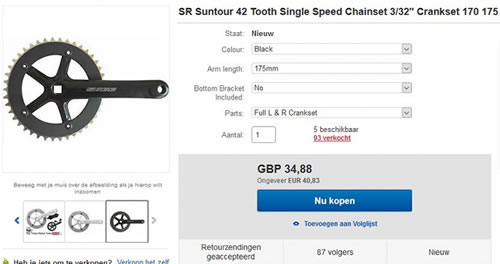

Voor een aantal mensen op dit forum zal een cranckstel vervangen gesneden koek zijn. Voor mij was het nieuw; nog nooit aan de orde gekomen. Voor de mensen voor wie dit ook nieuw is, deel ik het hier.
Dit is de patiënt: 130BCD, 5 arms, vierkante as, single speed. En 175mm lang plus een 42 tandwiel zoals mijn huidige setup.

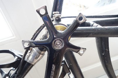

1) Inbusbout van mijn huidige 110BCD cranckarm losdraaien
De bijlage DSC01031.JPG is niet meer beschikbaar
2) Met een cranktrekker (á €7,-) duw je als het ware de cranckarm uit de cranck. Aan de ene zijde ging dit redelijk vlotjes, aan de andere zijde kwamen er wat krachttermen aan te pas.
De bijlage DSC01032.JPG is niet meer beschikbaar
En los. Hetzelfde met de cranckarm aan de andere kant.

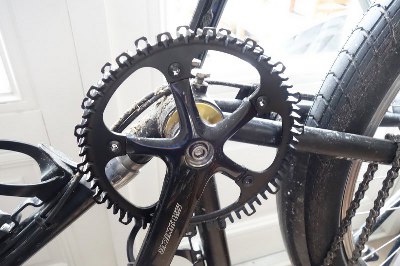

3) Nieuwe 130BCD cranckarm erop en bout weer goed aandraaien. Ook zo aan andere zijde.
De bijlage DSC01035.JPG is niet meer beschikbaar
Ketting er weer op en klaar om te fietsen.
Ik zag er een beetje tegen op, maar het is een klus van nog geen 10 minuten (als het losdraaien niet teveel tegenzit).
Aan de aandrijflijn is niets veranderd; nog steeds een 42 tands tandwiel. Eigenlijk zijn alleen de bevestigingsgaten voor het tandwiel gewijzigd, ter voorbereiding op het voortandwiel van Veer; de volgende stap.

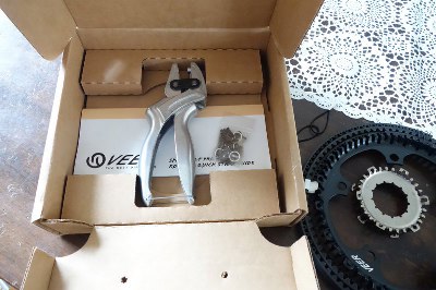

De Split Belt Pro Belt Drive is binnen. Verzonden vanuit Haarlem. De meebestelde titanium kettingbladbouten zitten er niet bij maar die worden nagestuurd.
Spannend!
Riem, achter- en voortandwiel.
Dit is na het uitpakken, het zag er oorspronkelijk heel netjes verpakt uit.
De bijlage DSC01040.JPG is niet meer beschikbaar
Tang, popnagels en spacers in 2 diktes.

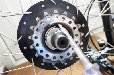

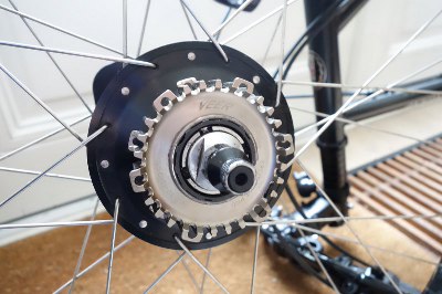

1) Achtertandwiel
Ring eraf wippen, Veer tandwiel erop, ring er weer op en klaar.
1 minuut verder.

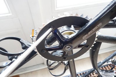

2) Voortandwiel
Voortandwiel demonteren. Deze kettingbladbouten zal ik hergebruiken tot ik de titanium bouten ontvang (misschien een beetje overbodige uitgave geweest, spacers in 2 maten zitten ook al standaard bij de riem).
Klaar voor ontvangst.
Veer voortandwiel monteren.
3) Uitlijnen
De tandwielen moeten natuurlijk wel zo recht mogelijk op elkaar uitgelijnd zijn, en dat is het best te controleren als de riem er nog niet op zit. Dit doe je bv door iets wat absoluut recht is tegen het voortandwiel te drukken, en kijken hoe dat uitkomt bij het achtertandwiel.
Foto van Veer:
Ik doe het met een waterpas en ik heb toch aardig wat verschil. Het voortandwiel zou wel een millimeter of 5 á 6 naar buiten moeten. Dat is niet niks.
Volgens de handleiding kun je beide tandwielen omdraaien (ze zijn "dished"). Het voortandwiel gaat dan 1mm naar buiten of juist naar binnen, bij het achtertandwiel scheelt het nog meer. Jammer genoeg blijk ik beide tandwielen al op de maximale stand te hebben staan.
Bij de cranckarm heb je ook de optie om het voortandwiel aan de binnen- of buitenkant te monteren, dat scheelt zo 1cm of meer, maar dat had ik vanzelfsprekend aan de buitenkant gedaan.
Nu schijnt het ook dat Rohloff het verst 'uitsteekt' van alle naafversnellingen. En vooral de adapter van Rohloff voor het splined tandwiel helpt niet. Die maakte de kettinglijn al 3mm breder, wat ik tot nu toe opving door mijn excentrische trapas iets naar buiten te schuiven.
Eerst maar eens de meegeleverde (dikste) spacers tussen de cranckarm en het voortandwiel geplaatst, waardoor deze een mm of 1,5 naar buiten gaat.
Dat gaat de goede kant op, maar is niet genoeg. Voor nu maar even de exentrische as een paar milimeter naar buiten geschoven. Op die stand zat hij dus eigenlijk toch al vanwege de Rohloff splined adapter. Later nog maar eens kijken naar andere/meer spacers. Op mijn mountainbike is ook een ring/spacer gezet tussen de cranck en cranckarm, misschien ook nog een optie. En dan is er ook nog de smallere Rohloff Splined Adapter (8540S) die 2mm winst op zou leveren. Navraag bij Veer leert dat je die kunt gebruiken ondanks dat er bij staat "NOT for Gates Belt".
Het uitlijnen is dus wel een dingetje. Ik hoop dat ik mijn excentrische trapas weer gewoon redelijk netjes in het midden krijg. Maar zo niet, dan is de as een paar mm 'uit het lood' ook niet zo'n probleem vind ik. Het lijkt me wel een probleem als je een andere vorm van kettingspanner dan excentrische trapas hebt, maar daar zijn misschien ook oplossingen voor.

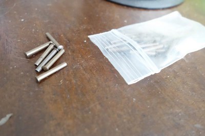

4) Riem
Dan de riem. Eerst de excentrische trapas zover mogelijk naar achteren voor maximale marge.

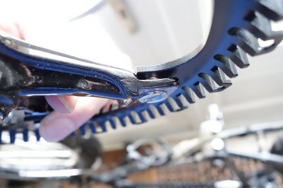

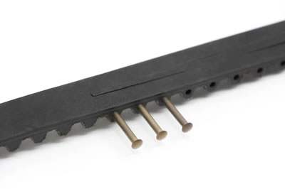

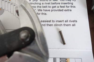

De riem moet gepopnageld/geklinknageld worden. Daartoe schuif je de klinknageltjes in de gaten van de riem en met de tang klink je ze vast. Er wordt geadviseerd eerst te oefenen met een paar extra meegeleverde nageltjes, dus dat doe ik. Je plaatst de tang over de klinknagel, even hard drukken, en je hoort een duidelijke klik waardoor je precies weet wanneer je het goed hebt gedaan.
De nageltjes
De bijlage DSC01054.JPG is niet meer beschikbaar
Geklonken
De bijlage DSC01055.JPG is niet meer beschikbaar
Dan voor het echie. Riem in elkaar schuiven, met de punt richting voorwiel. Ik gebruik hier weer even foto's van Veer.
En dan klinknageltje erin schuiven, aandrukken en vastklinken. Beetje lopende bandwerk maar in 10 minuten gebeurd.
Aandrukken
Vastknijpen met tang
Het resultaat
Dan het geheel aanspannen door de excentrische trapas naar voren te zetten. Volgens de handleiding hoeft het niet loeistrak, maar er moet wat 'vibrato in de riem zitten'. Soort gespannen snaar.
Hierna ben je eigenlijk klaar. Van start tot finish in 45 minuten. Een tweede keer zou denk ik in een half uur gaan.
Een voorspoedige, en eigenlijk vrij simpele operatie dus.

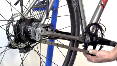

Video installatie
https://www.veercycle.com/pages/installation
