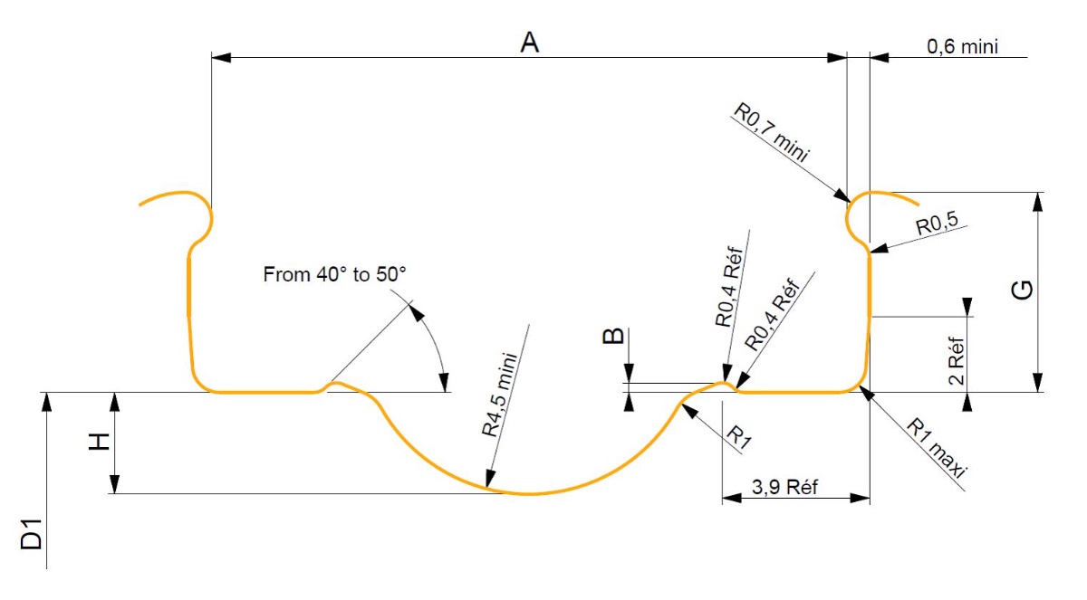

UST staat voor Universal System Tubeless, en is een systeem van velg en band dat gepatenteerd is door Mavic. Er zijn twee varianten, MTB UST en Road UST.
Velgen die aan de UST norm voldoen, moeten een stricte diameter hebben en een welbepaalde vorm. Zie tekening Road UST van Mavic, waar je ook duidelijk die hobbels ziet die de band tegen de velgrand houden. UST velgen moeten niet volledig dicht zijn, een UST tape mag ook.
Banden die UST genoemd worden moeten luchtdicht zijn zonder antilekvloeistof (of sealant), als ze sealant nodig hebben noemt men ze Tubeless Ready.
Vele fabrikanten hebben geen zin hun velgen of banden door Mavic te laten keuren en noemen ze dan Tubeless Ready.
